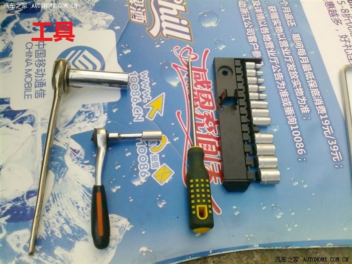

需要的工具:
17号套筒拆轮胎螺丝(用原车带套筒也一样)
棘轮扳手加10号套筒子或10号歪嘴套筒扳手也行。
十字螺丝刀
24号扳手或者活动扳手也行(用来拧张紧轮走位螺母)
8号内六角扳手(最好加长型)

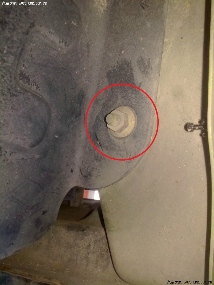

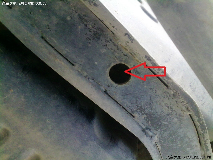

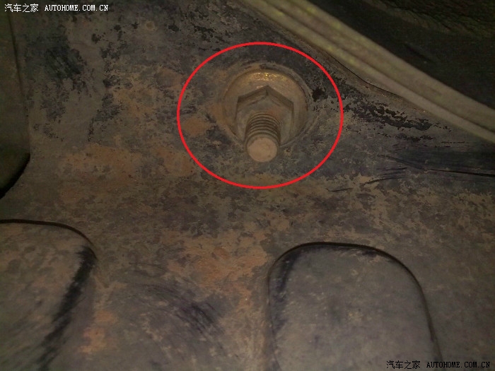

拆下塑料挡板即可看到皮带 皮带轮 和张紧轮
用8号内六角扳手逆时针旋松张紧轮中间的内六角螺丝即可取下张紧轮总成,千万不要用大扳手去拧外面的24号螺母,外面这个螺母不是固定张紧轮用的,这个螺母是和里面张紧轮走位齿轮相连,作用是在中间内六角螺丝未拧紧前旋动它使张紧轮压紧皮带用的,有些修理工不懂原理用扳手死拧螺母造成里面走位齿轮齿折断。
