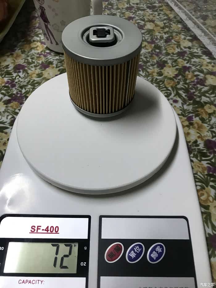

机滤重约236克左右!!
滤芯本体重72克左右

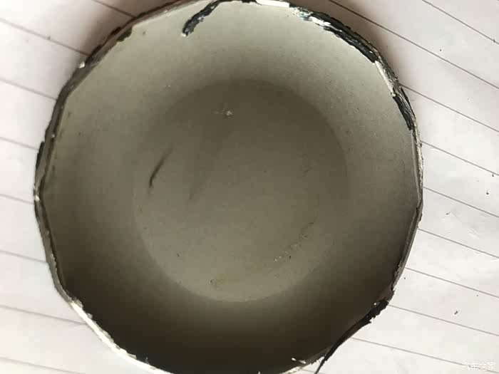

盖板用清洗油洗过,机滤内壁光洁度很高,好评..........单论清洁度,同样国产索菲玛的一部分机滤就不如它!!!关键凤凰18003还是看售价比它低的情况下。。。。。貌似有点打脸!
