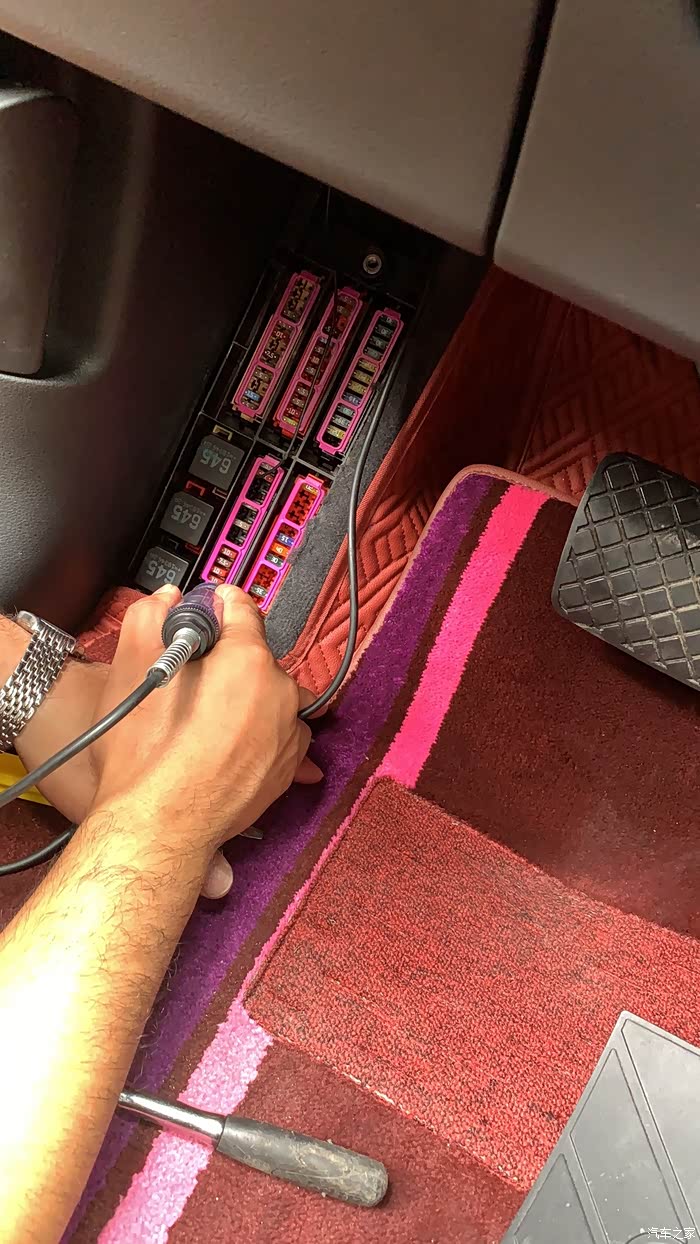

Q5L的点烟器保险丝在哪里?
提车没多久,三个点烟器都没电了,第一时间想到保险丝烧了,想买了自己换,请问哪位知道Q5L的点烟器保险丝的具体位置,最好有图片,谢谢了!

发表于 2019-8-2 19:36:59
论坛就没人知道的?我自己找到了,告诉你们,在左脚休息踏板下面!

发表于 2020-3-3 22:40:26
蛇蟠岛 2020/02/25 13:31:07 发表在 21楼
左侧脚踏板底拆脚踏板2019年车是标20的中间颗,

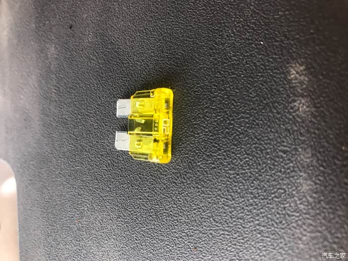

发表于 2020-7-31 21:23:06
水底音乐 2020/07/27 13:18:59 发表在 26楼
18款 奥迪Q5L点烟器保险丝位置,位于主驾驶左脚踏板下。功率20A黄色保险丝。
已搞定,后来没烧过了,谢谢回复!
