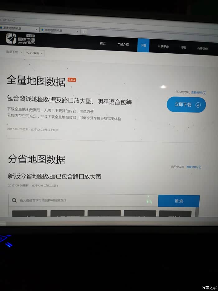

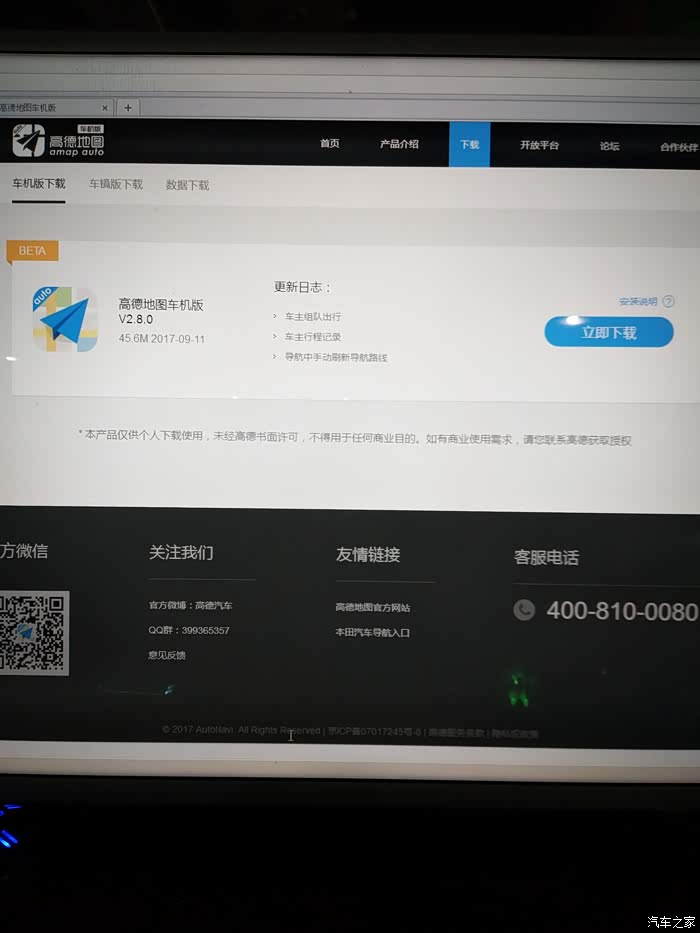

首先进入高德官网【http://auto.amap.com】
点击立即下载高德地图apk,然后点击左上角数据下载进入下一个页面

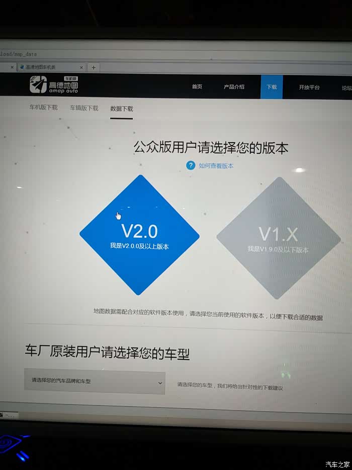

切记选择V2.0,其他的和导航版本不匹配到时候检测不到的
因为车机内存大概只有3G,只能选择下载分省地图数据,需要哪几个省份点击下载

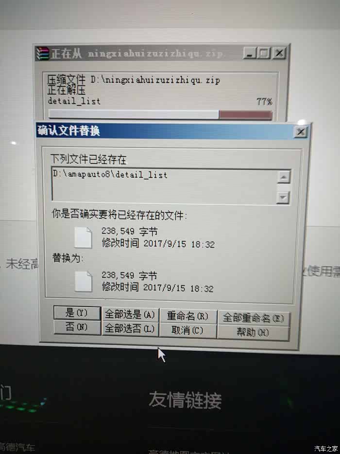

然后选择全部下载的分省地图数据解压到当前文件夹,最初下载的高德地图apk是不需要解压的。
解压过程中出现此页面选择“全部选是”

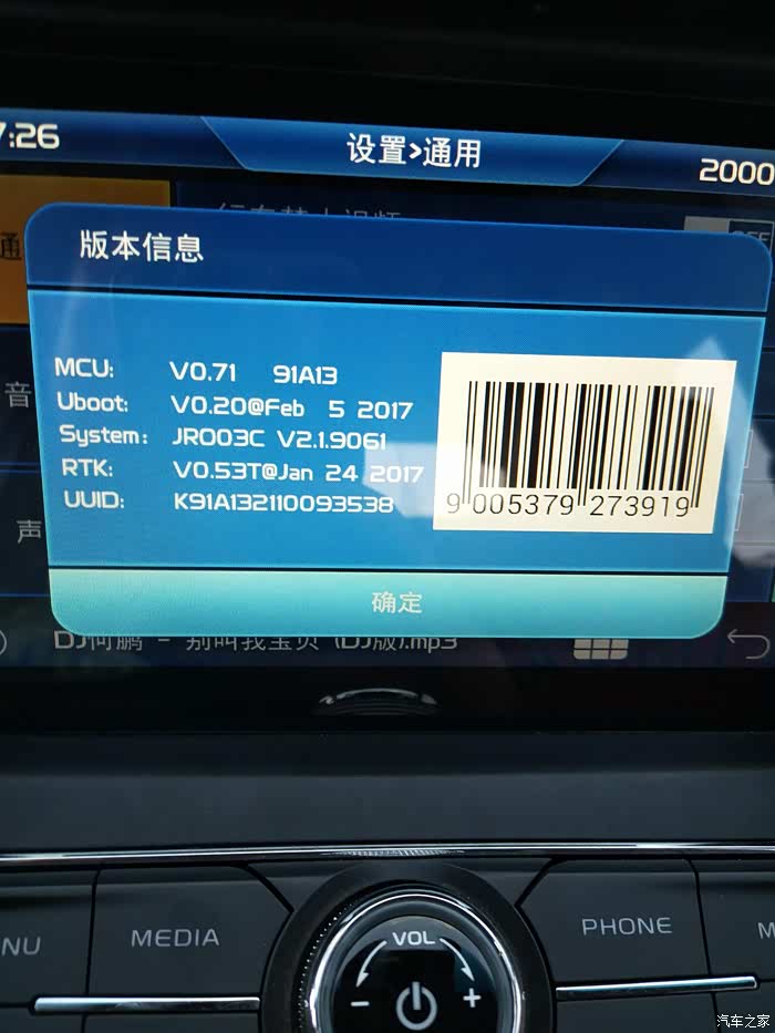

点击设置进入,将自动设置时间和日期关闭,
把日期设置为2000年1月1日,具体时间不用操作,然后往下拉点击版本信息
点击条码8下
点确定
