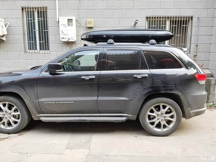

安装完成图1
安装完成图2

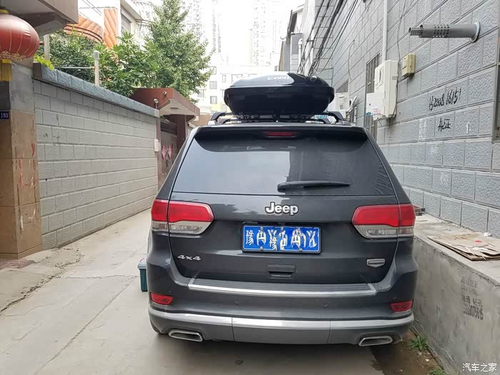

安装完成图3

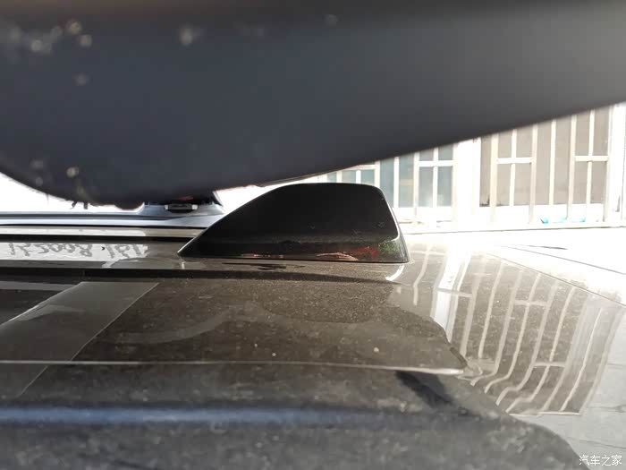

安装完成图4不影响天线

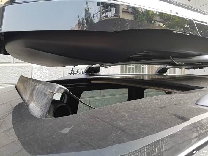

安装完成图5不影响天窗

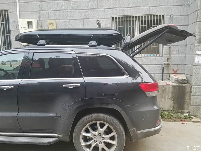

安装完成图6不影响后备箱
