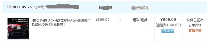

 感谢前任的精心保护,完全看不出使用痕迹,价格满意,咨询过店家,是副厂官方买的!
让卖家走的咸鱼,他有保障我也有保障,关键是我们都是老实人。800块转的,价格美丽,品质完美。

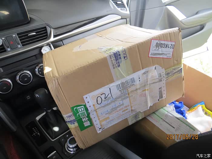

卖家发的很快,走的顺丰次日达,广州到上海第三天早上就到了,原厂的包装。赞一个

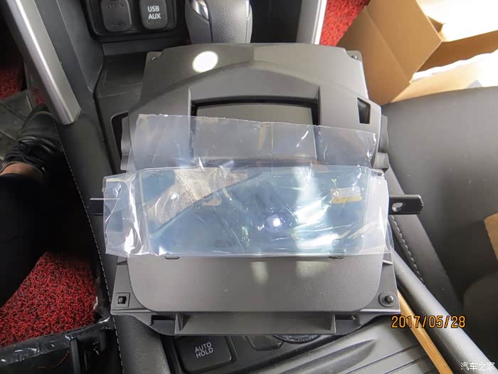

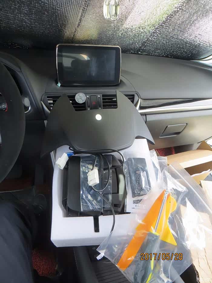

拆开包装我们看一下里面都有什么:HUD主机,开口的盖板,控制键以及店家贴心的提供改装所需的塑料改刀以及十字螺丝刀,难能可贵的是前任这些都还在里面且包装的跟新的一样。可见卖家的细心,再次赞一个!
单独HUD主机照一个,卖家上面的膜都贴心的黏回去了。

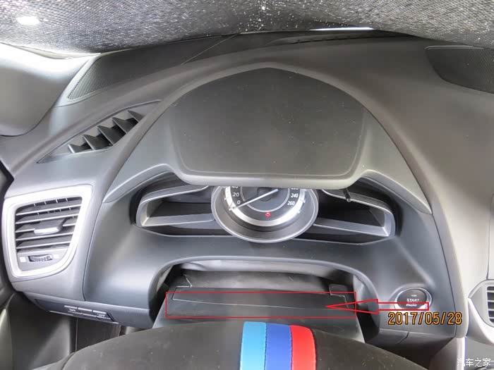

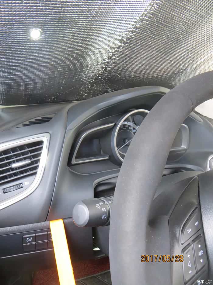

首先第一步就是把方向盘拉出来,调到最低便于拆卸后面红色区域的盖板,用塑料改刀轻轻地塞进去一挖就出来了,很简单。
第二步,从图示部位小改刀插进去翘仪表板盖,左边在图示位置,右边在一键启动那条缝那里。
