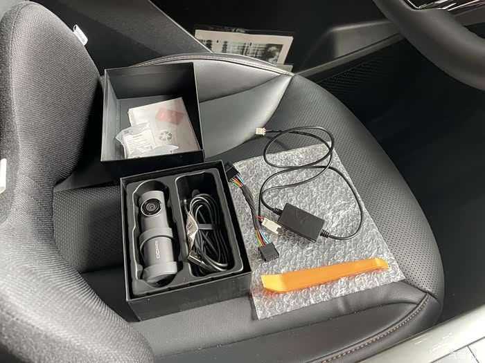

准备物品,记录仪从520活动秒杀够划算,专车专用顶棚灯取电转接线和降压线组一套,内饰板翘棒一根,十字螺丝刀一把,小一字螺丝刀一把,其他无。
以下具体步骤,多图耐心看完,包括注意事项。
工具材料准备好

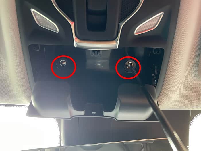

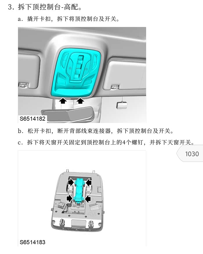

由于混动车型顶棚灯阅读灯集成都是眼镜盒,所以拆卸只需要两颗螺丝即可,油车由于被SOS占用,拆卸方式与混动不同,下图有说明
混动眼镜盒内两颗十字螺丝
油车需用内饰撬棒从箭头处翘起

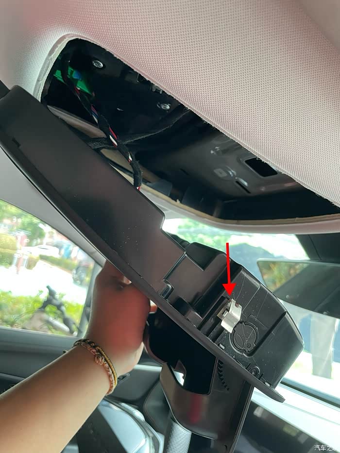

螺丝松下后,注意不要掉落,放好。用内饰撬棒在结合处一翘即可,不需要大力出奇迹。
箭头处为施力点

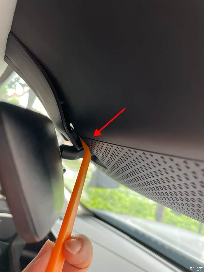

取下阅读灯总成以后,准备左手取下原车后视镜支架位置保护板,这里是车辆记录仪和车道保持总成,不需要拆下,只需要打开一个上盖,重点!用撬棒对准下图接头处一顶即可,重点再次提醒,这里不要用蛮力,也不要在后视镜支架借力,否则后果是支架断裂甚至导致挡风玻璃破碎!重要的事说三遍!
只能在箭头处翘起,也是最简单安全做法

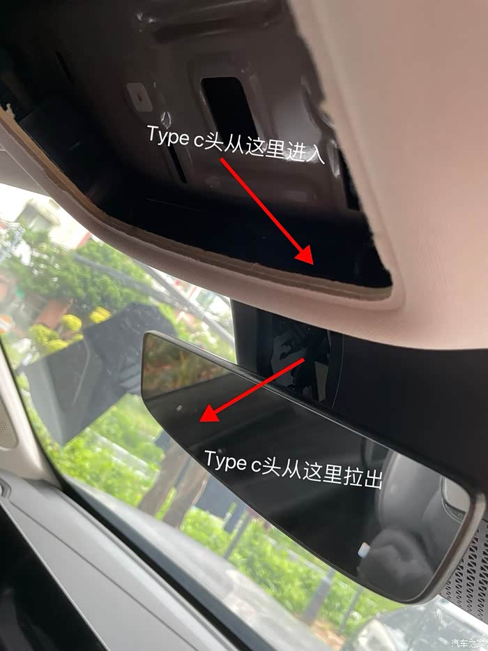

现在将取电和降压线组从小白头处分离,先进行降压线组type c口穿线,由于顶棚进线口洞很小,这个时候就是耐心把Type c头用手指一点点捅进去,由于我选的是L型难度略高,如果是直型会更容易。
取电线组,已经从小白头处分离
降压线组,带L型Type c口
已经穿线完成
