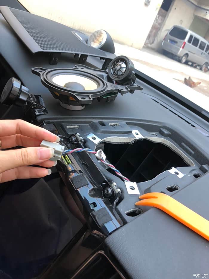

1个撬板,1把螺丝刀,动手拆中置
       你没看错,我是拆中置!傻孩子,不要怀疑你的眼睛
     已经在改装这条路一去不复返,这是我的车车
      闲来无事,看师傅安装中置喇叭那么轻松,我也想动动爪子,在学校时拆的发动机没装好,现在想拆个喇叭试试自己的水平

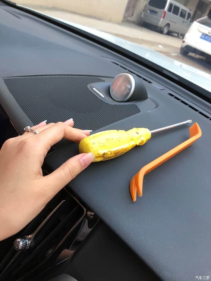

     只要准备这2个工具
     这一步用到了撬板和螺丝刀
      这个接口按一下就拿出来了

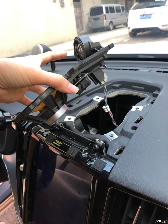

    这一步只用到撬板直接撬出来,坏不了的,请相信volvo的质量

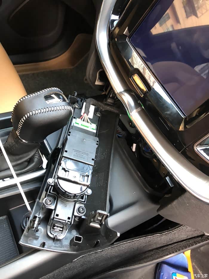

      这里用手往自己的方向用力一拉,然后卡扣松了就往下拉。
      这里是副驾驶座椅底下的功放,在这里做个转接,线顺着拆的这些地方走上去就行。
      要装好中置就是需要拆这么一些,不用破线,耗时半个小时左右。

楼上的一群禽兽。。。。。其实我也喜欢楼主,为什么要拆旋钮哪里?
方便走线
