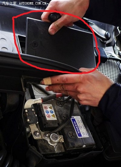

发表于 2013-2-27 10:37:58
hj0420 2013-2-26 14:06:06 发表在 hj0420
楼主,led的镇流器不建议放那个位置,很烫手,时间长对镇流器不好,建议还是放到电池盒里靠驾驶位那一段空隙,刚好放的下,不会热
请问,整流器是那个小方盒吗?如果是我是放在电瓶旁边。不知这样放置可否。谢谢提醒!
发表于 2013-2-27 10:39:36
  目前小盒子的所放位置是在电瓶边上
发表于 2013-2-27 22:04:42
hj0420 2013-2-27 16:03:01 发表在 hj0420
放到电瓶旁边会过热,放到我画的红线那个位置很好,不会热,也很隐蔽
好的,非常感谢,去调整下。
