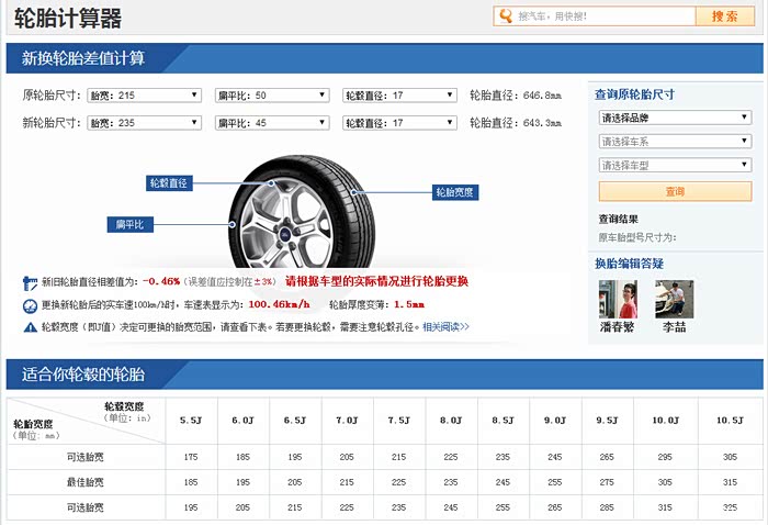

轮胎升级计算器,本车的轮毂J值是7.5,可以适配215 225 235的轮胎。以及能看出215 50 R17升级到235 45 R17的变化是最小的只有-0.46%。

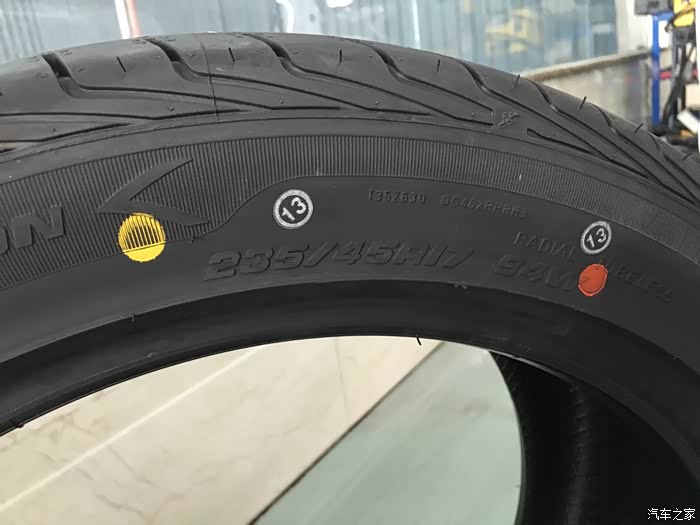

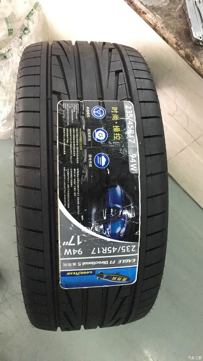

固特异 F1D5系列 235 45 R17单导向
带轮毂保护,一定要按照箭头反向安装!!!
全新的F1D5和跑了2.7W公里(走过草原,翻过雪山)的安乘!F1D5胎面的固特异标识太帅气了!

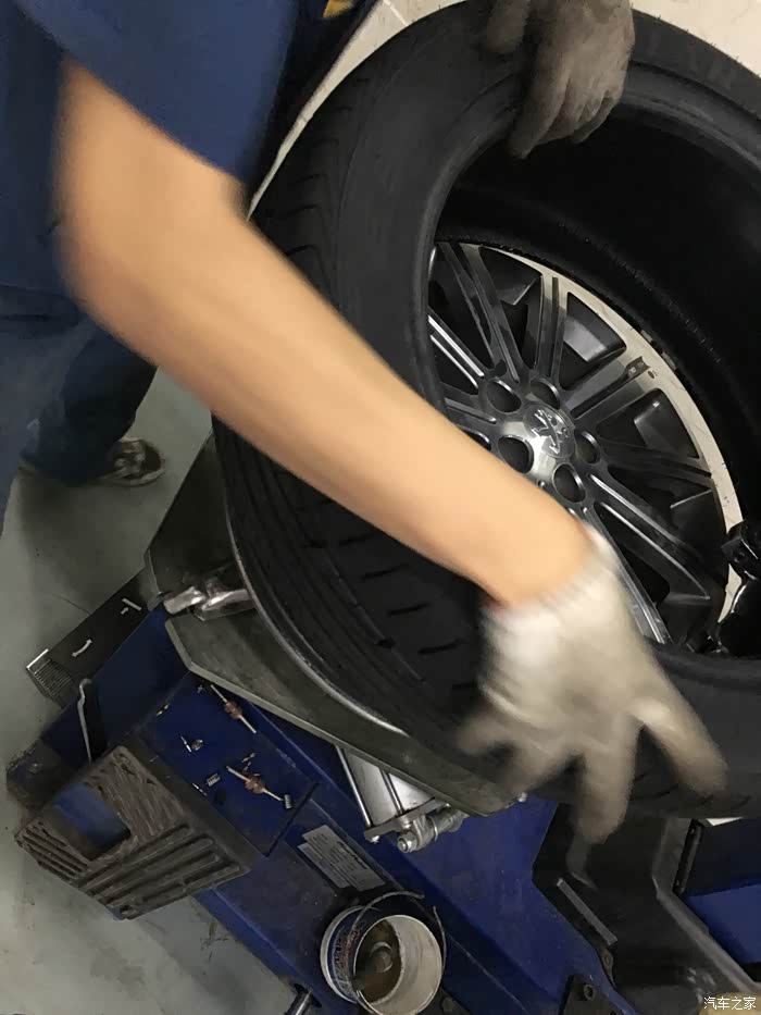

正在安装F1D5到轮毂上,就一张,动平衡过程没拍。

怎么不换225 45 17?
235后驱可以
误差有点大,误差有-1.86&,变薄6mm!

甜果果2015 2016-6-23 23:57:17 发表在 甜果果2015
其实225的最适合吧
误差大了点!
