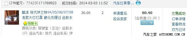

有了想法就开始实施。先是在淘宝拍了两个大灯灯罩,一个30块大洋,两个加运费共花去了我的80块币币,心疼地。(购物记录如下,非广告,淘宝就那一家卖的,也没必要广告)昨天,也就是周日上午就收到货,正好乘周日空闲,下午就抽时间开始施工。

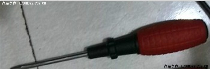

对于换灯罩,由于上次安装透镜亲自动手拆过大灯,所以在心理上就没有什么负担,感觉可以随手而来,工具就准备了个平板改锥和热风枪

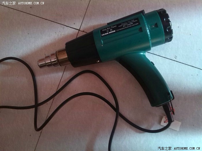

看,这次用的热风枪挺新的吧,上次装透镜,由于拍的热风枪没到手,心急着就借了把,这次从操旧业就得用自己的工具。

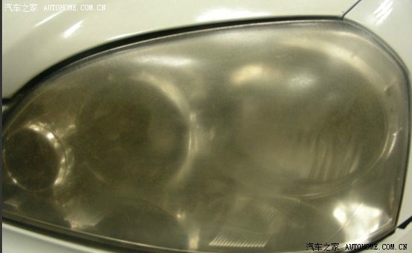

本人是个急性子,想啥就做啥,老是丢三落四,看这次就又少下了,灯拆到中途才想着之后得缴份作业,才想起要拍照,已经晚了半截。先看看我的旧大灯,没原图只有借用下别人的,做过参照我的有过之而无不及,从拆下来的灯罩就可以想到旧大灯的样子。

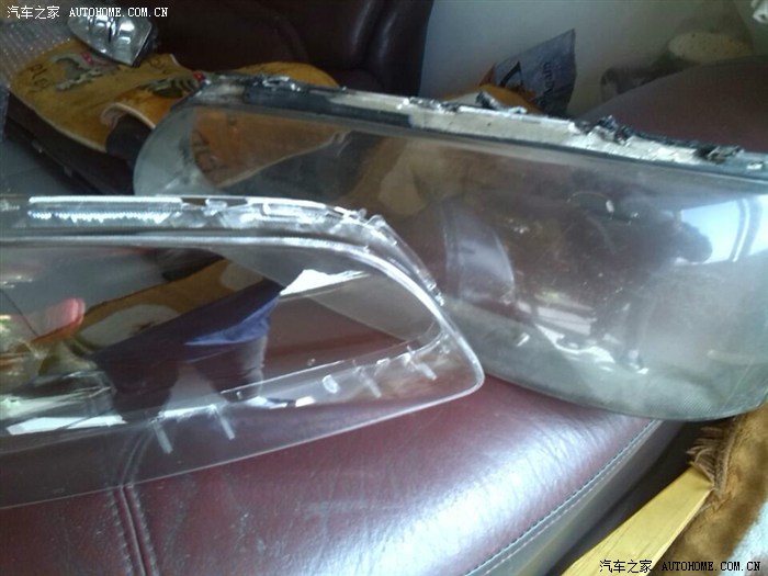

对比下新旧灯罩

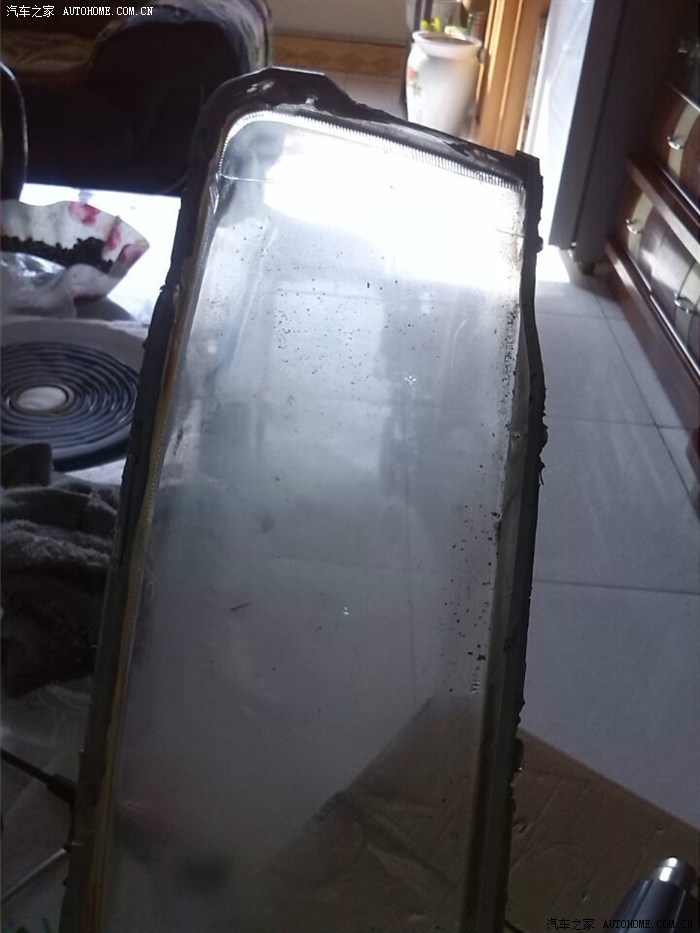

接下来清理旧灯壳糟内的旧胶,用热风枪将蛇胶烤稀,用平板改锥刮,再烤,再刮,很容易就清理得干干净净
看我清理得干净不
