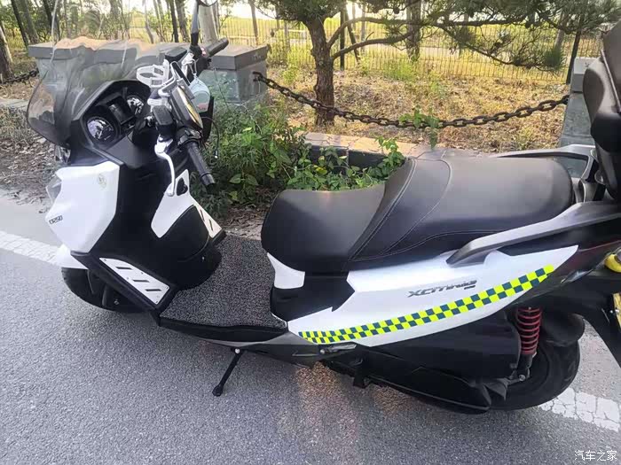

2019年9月28日熄火没怠速后拍摄,当时想直接卖了换车才拍的。

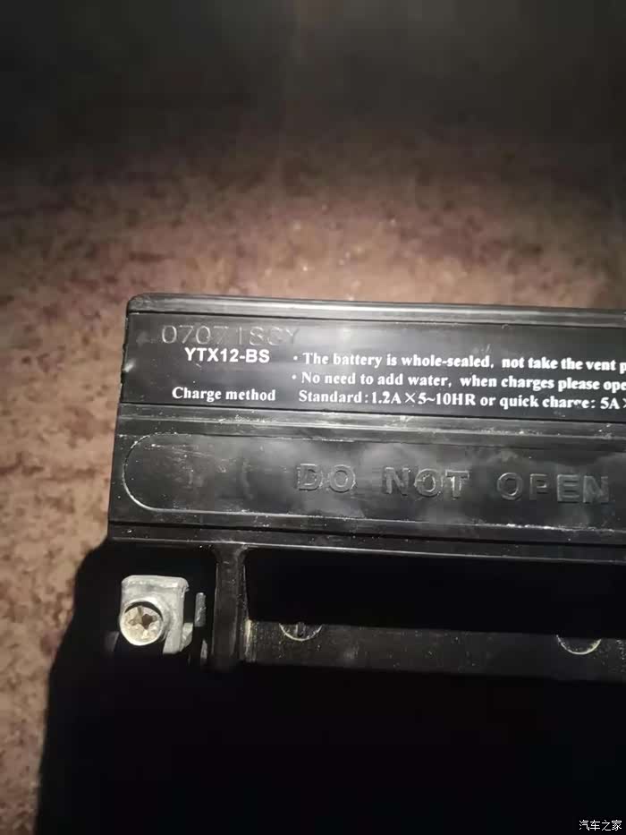

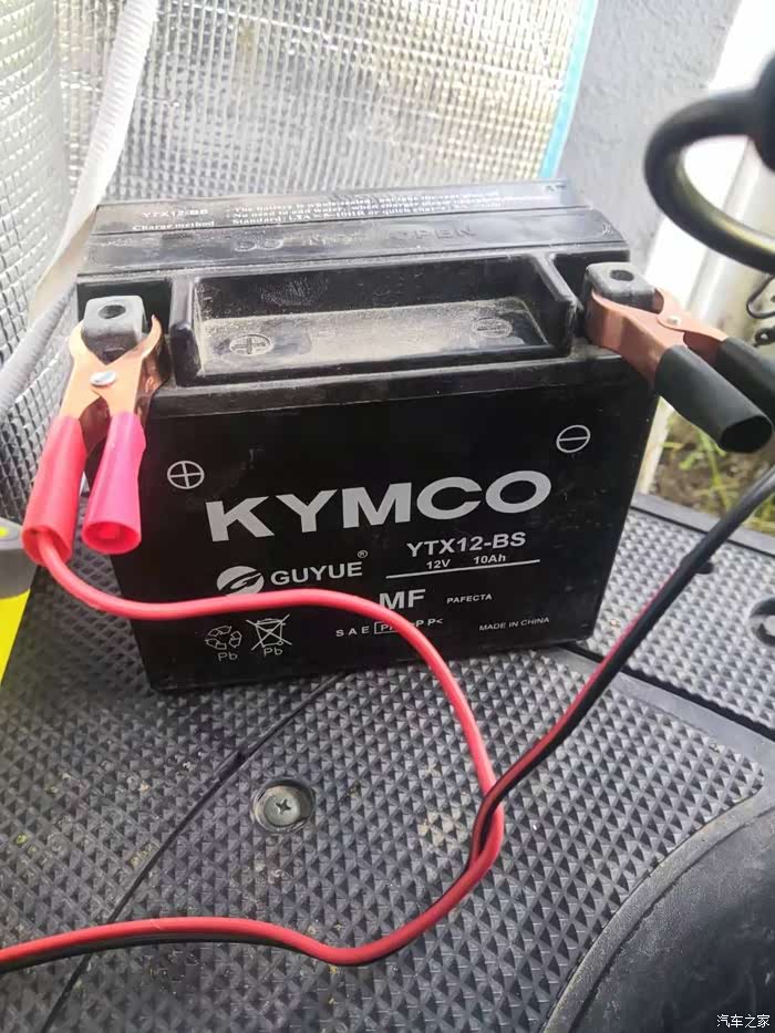

车上拆下来准备冲电时拍摄2019年4月的车用的是2018年7月7日的电瓶。
充电

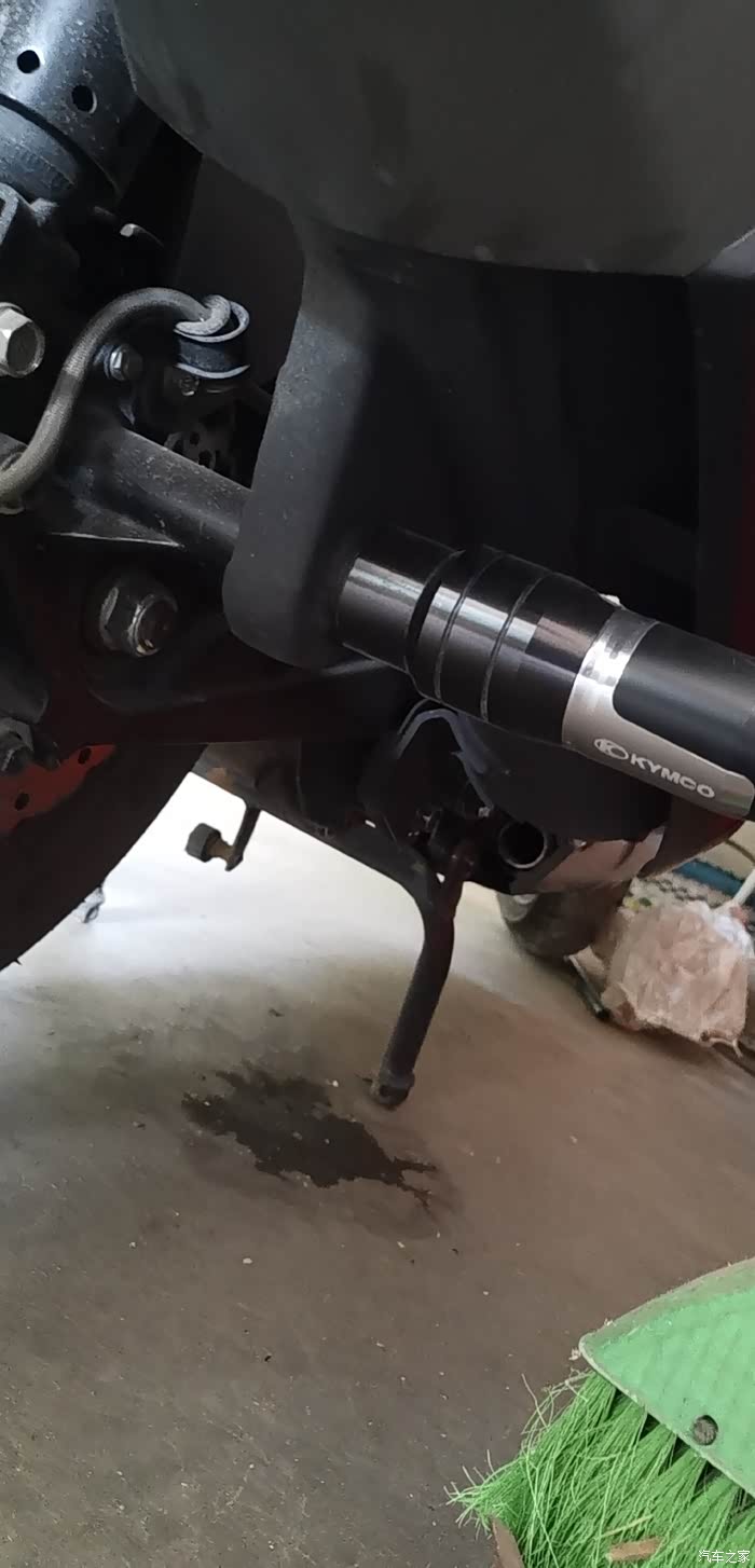

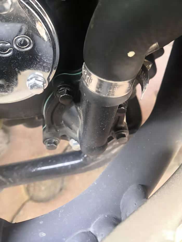

漏防冻液的螺钉。
我是3月份提的车,提车当天防冻液管没拧紧漏防冻液看了下其他车一样都是一个地方,300公里等红绿灯时突然熄火在打就不着火了推到路边试了几次还是不行,后来无意中给了点油这算是着车了但怠速没有松手就灭赶紧去售后一路上红绿基本都在轰油门,到售后又神奇的自己好了拆开检测也没找到问题买车4个月出现过两次第二次是2019年9月28日,900多公里仪表故障转速表瞎转售后保修等表一个月换表时1700多公里,刚换完表500多公里(换表后重公里归零)早上打不着火电瓶亏电了冲了电就能启动坚持10天又没电了后来才看到亏电的电瓶就冲半个小时就冲不进去了,后来去售后给换了块新电瓶(卸电瓶是真麻烦需要把风挡和下面的挡板拆下来才行自己拆了4次,第一次用了1个小时才把电瓶卸下来第4次卸电瓶仅用6分钟),今天无意中发现有颗螺钉漏防冻液我又紧了紧螺钉不知道后续是否还会漏,这些是我碰到的所有问题。

看看水泵漏防冻液

哥们你碰到的问题是这车的通病,我的车除了仪表没遇到你的问题,什么怠速熄火,漏防冻液都有
说实话这车真的是看运气,运气好的什么问题都没有,装配我这车的绝对是新手加没责任心这段时间发现好多螺钉没拧紧(大支子螺钉有震动时达拉达拉响、水泵螺钉就差半圈没紧漏防冻液、防冻液管夹也是差半圈漏防冻液、油箱塑料盖松垮垮)
