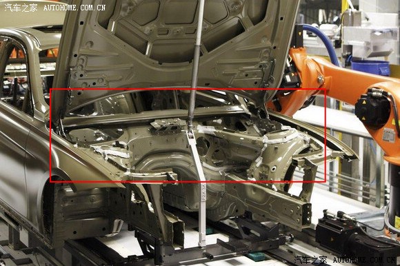

从上图能看到F30的车架的前塔顶部分的结构,相比现款E90增加不少加强结构,全新的F30应该会有比E90更加出色的刚性表现。
红框处为前塔顶的补强细节,能看到F30原厂就拥有了类似顶吧的结构,并且和防火墙相连,达成更加高刚性的局部结构。

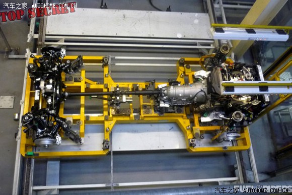

从上图中我们可以看到F30的前悬架使用了麦弗逊结构,而并非之前网络上传闻的双A臂前悬架。后悬架使用多连杆形式,和现款结构差异不大。引擎和波箱部分为N20 直四涡轮引擎和来自ZF的8AT波箱。

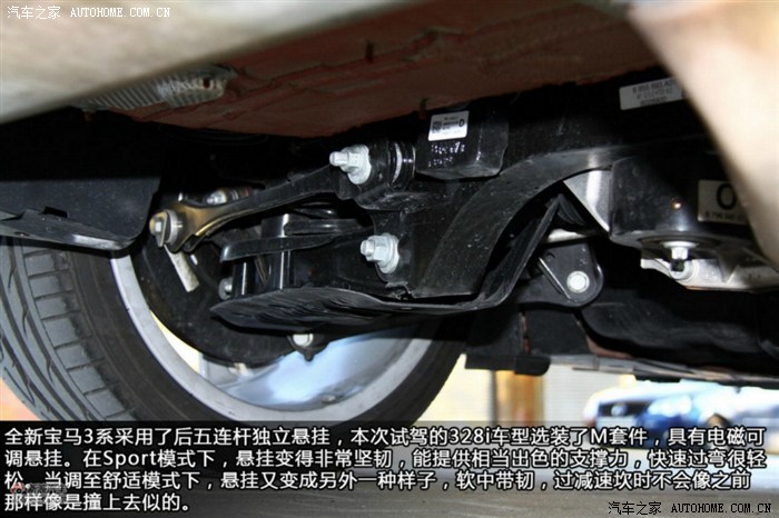

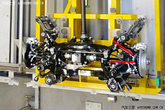

笔者用红线标出了后悬架的摆臂位置,是标准的五连杆后悬架。
上图为E90后悬架结构,可以看到F30和E90后悬架在结构上变化不明显。
E90的五连杆后悬架,其实是双A臂的变种,其中15号零件为全铝的材质,在F30上疑似缩水为钢。

局部放大后能更清晰的看到后悬架系统的结构,能看到后悬架的下摆臂颜色为黑色,而现款为全铝的材质,颜色为银色。难道F30的后悬架相对于E90材质上有所缩水吗?

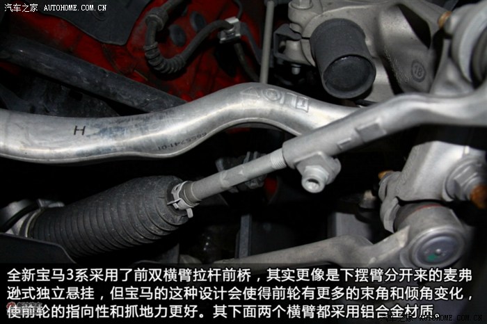

另一张图展现了前悬局部,能看到F30的前悬架的下摆臂和羊角部分依然采用白色的铝合金的材质,能带来更轻的簧下质量表现。前悬的结构和老款3系相同,为麦弗逊的变种形式,下摆臂被分成两根轻质的连杆。
现款E90 3系的前悬架,使用全铝材质的羊角和下摆臂。新款F30沿用了老款的设计。

发表于 2011-11-2 17:30:49
引用:
原帖由 xufco 于 2011-11-02 17:26 发表在 7新窗口中打开引用楼层
汽车媒体人,很低调啊。。现款3系也有原厂顶吧的。。。F30上也应该有的。
恩,但从照片看结构相比E90加强了
