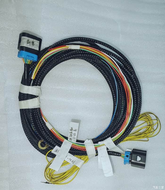

库斯途加装并线辅助DOW开门预警系统
所需配件  专用线束  一对模块   一对后视镜镜片(没有买要三百多个人感觉不值)一对提醒指示灯代替后视镜片  指示灯安在了车里
定做的专用线束   每个插头都做了标记  插在什么位置有说明
