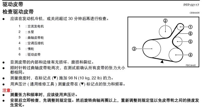

1.这个是逍客1.6L发动机皮带的原理图,图5就是张紧轮。

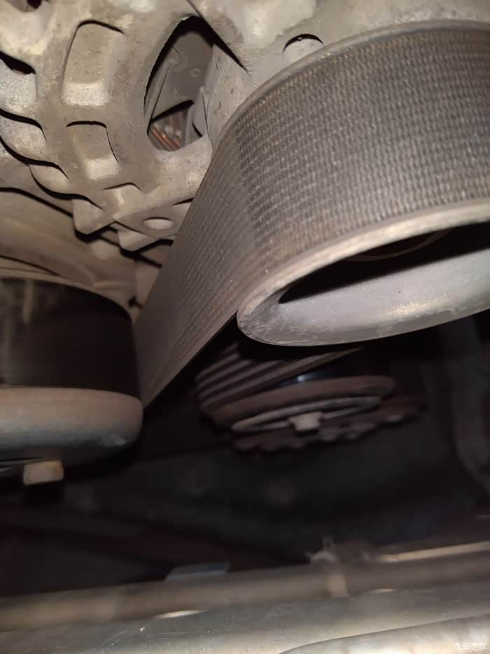

2.这是张紧轮的结构图,与2.0的发动机有很大不同,所在的位置也不同。
3.经过研究之后,按上面操作就可以了,要用13的梅花板手!更换过程也相当简单,打开车头盖,扭两个螺母就可以搞好,用时半个钟左右。

总结下,更换过程不复杂,但套入新皮带时要有点耐心,因为空间有点小,装好后用手压下皮带,感觉下是否够紧,然后着车,如果没有发出其他杂声,证明松紧度是可以了;我第一次认为已经调得够紧时,当着车时发出打滑声,经过第二次调紧问题就解决了。这样也可以帮我省了200元,也学到了经验。
