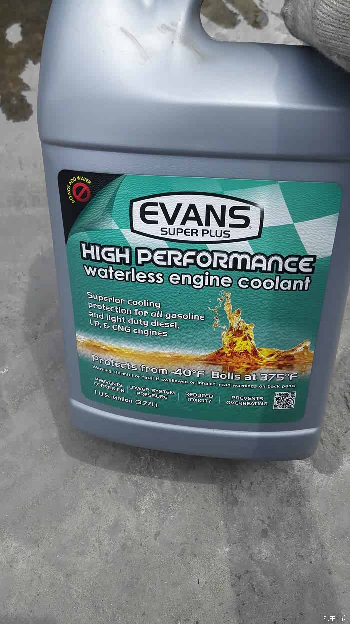

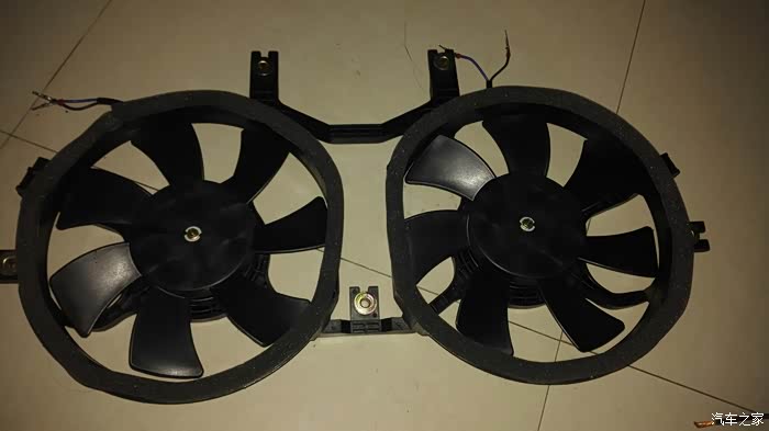

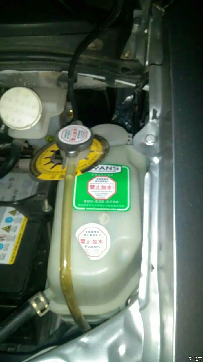

由于15年更换了爱温无水冷却液所以水温一直是五格35度一下开空调还可以超过水温就会上到六格出现过两次高温导致熄火,高温保护了。今年天气非常热所以就想加个风扇。

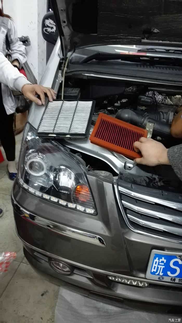

这是15年改了ECU外挂换了高流量空滤
135品牌件
热缩管(进口)
电源线电烙铁

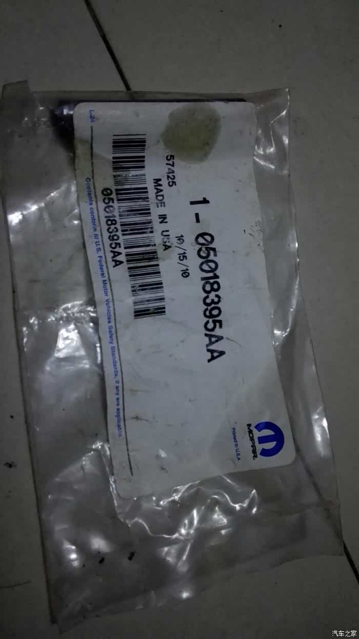

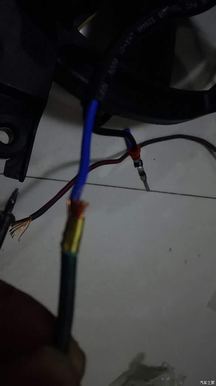

因为这几天要考试所以没拍多少照,晚上装的全部搞定2小时。继电器朋友店里拿的,继电器是4角的。85搭铁86接压缩机信号线30号接电瓶87号输出经过一个20安保险丝到风扇。

发表于 2016-10-5 12:29:16
诗和远方4001 2016/10/04 23:08:47 发表在 14楼
水温是不是比防冻液高?
是的。风扇启动频率比较高。但是压力小,开300公里高速下车直接可以开水箱盖,防冻液做不到。1公里基本水温到正常
