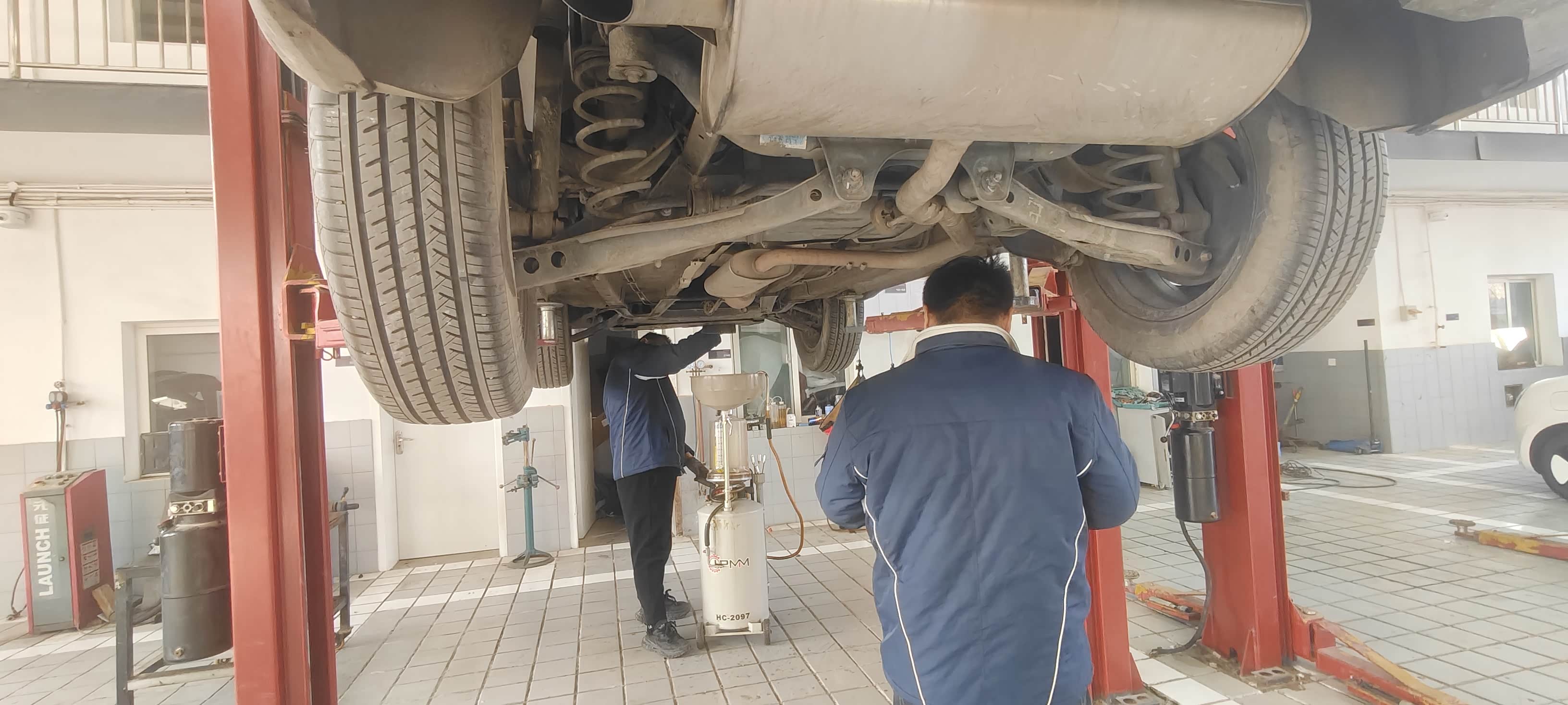

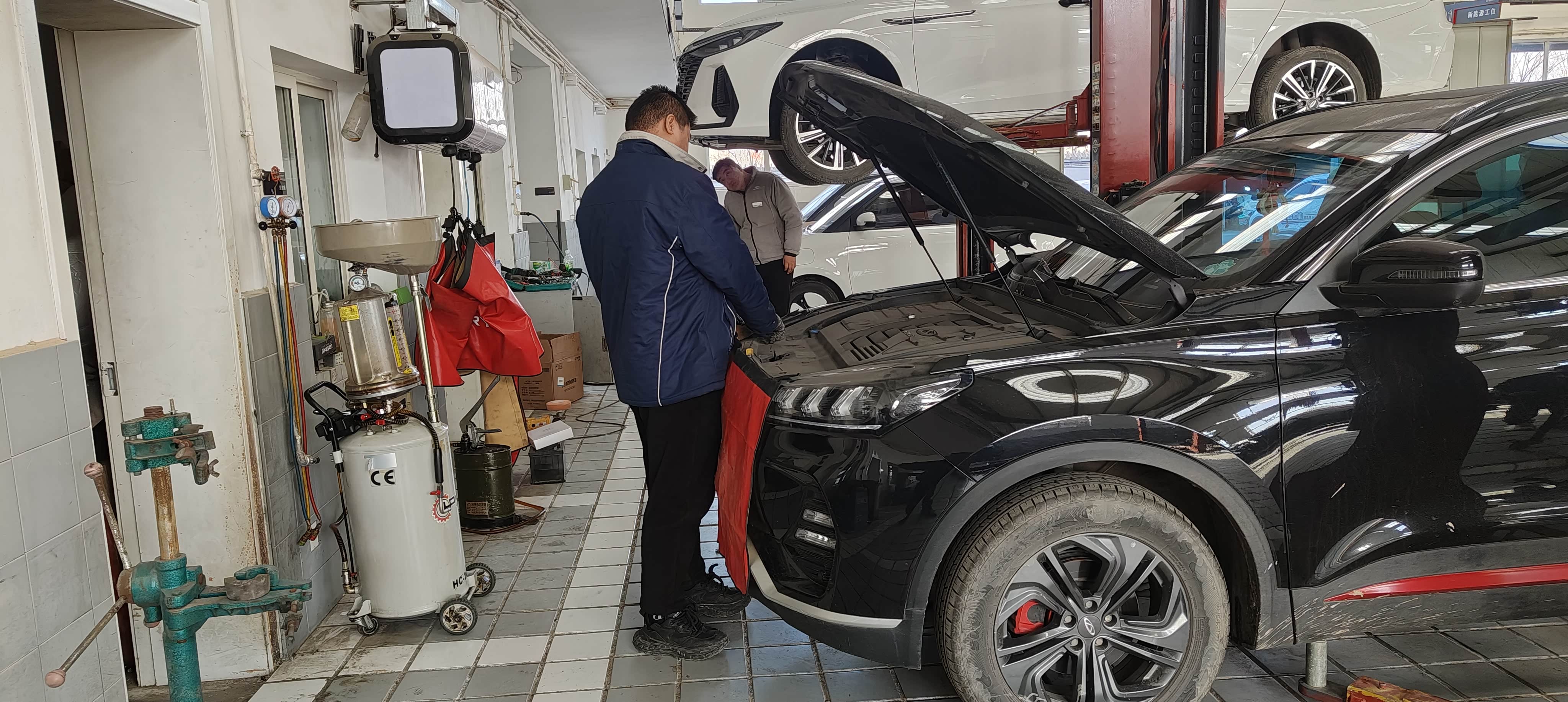

师傅先绕车细致检查外观,保险杠上去年蹭的小划痕不影响安全,重点对着轮胎仔细检测,测胎压、查胎纹,特意叮嘱冬季气温本就低,蒲县山里比市区还得低好几度,早晚温差又大,胎压必须调至标准值,跑山路抓地力才稳,说着就顺手帮我精准校准。随后打开发动机舱,机油、刹车油、冷却液液位都在正常范围,空滤积了些灰尘,师傅也一并拆洗干净。

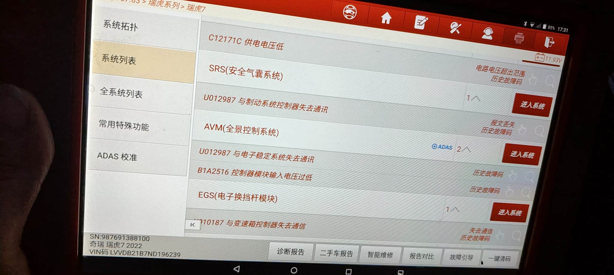

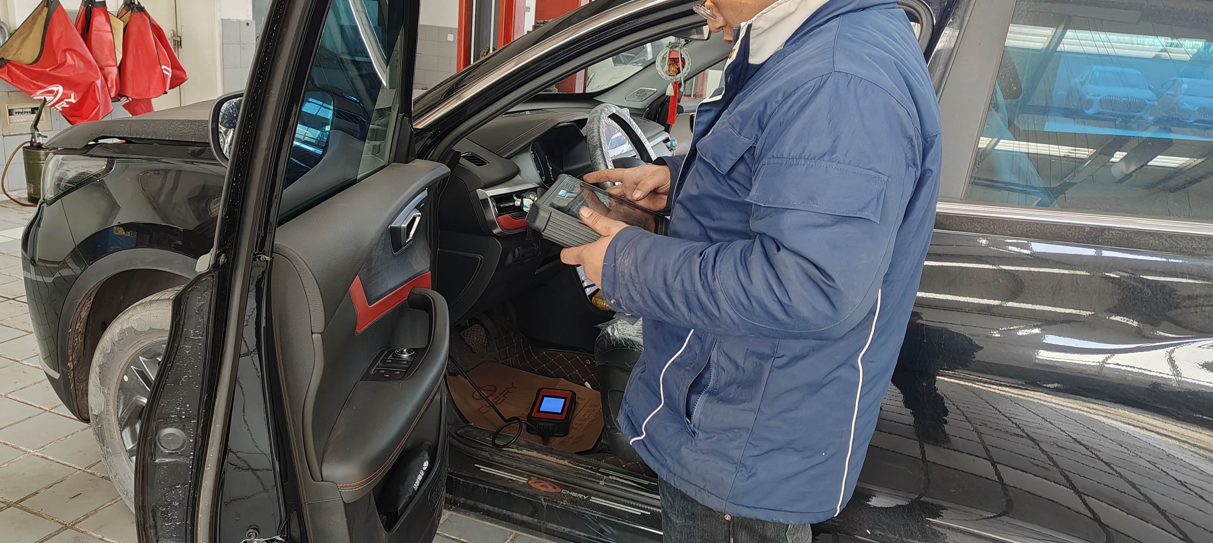

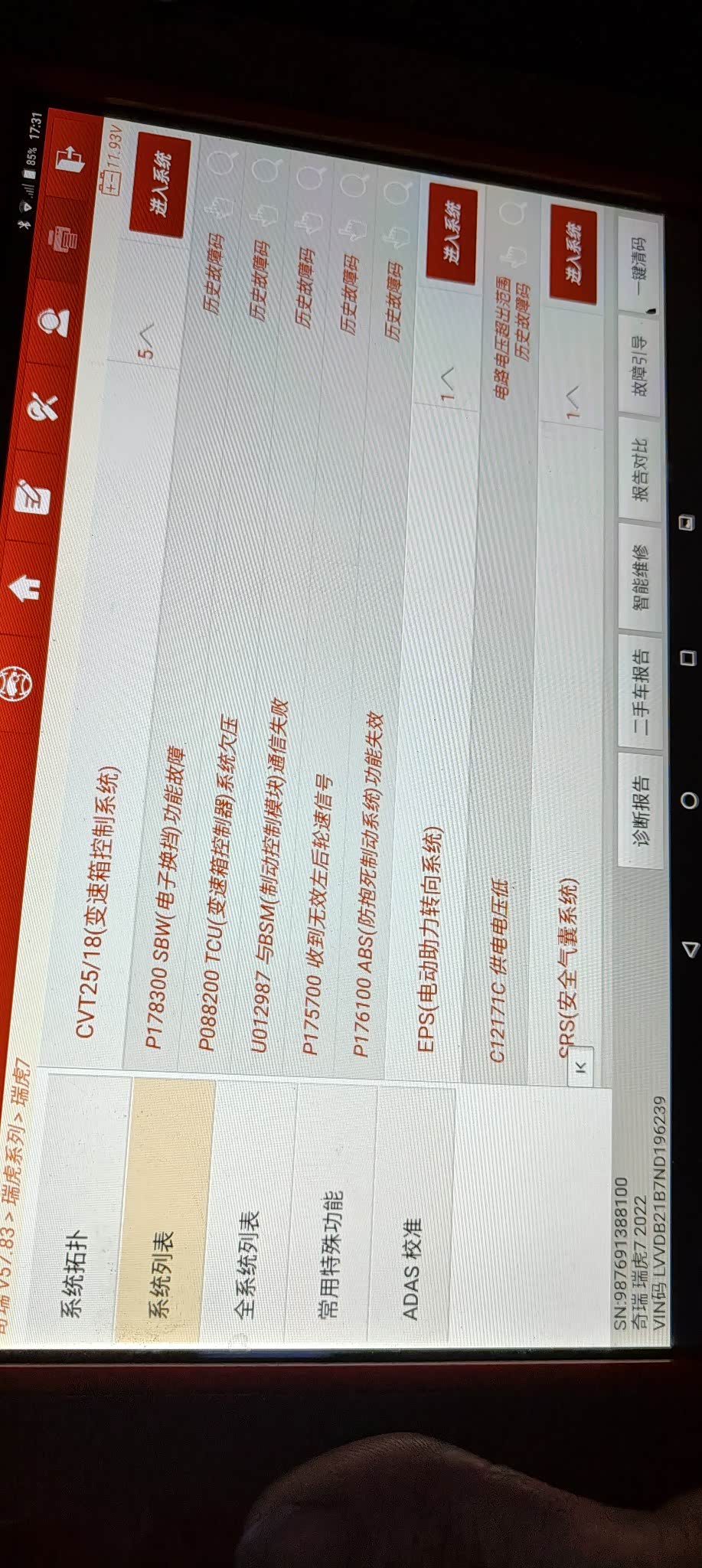

就在我以为车况妥妥当当的时候,师傅用电脑做全车检测,屏幕上突然跳出好几个故障码!一片红我心里一紧,忙问:“师傅,这咋回事啊?一下子冒这么多故障码!”师傅仔细看了看显示的故障码  笑着摆手安抚,说大概率是虚拟故障码,随即检测电瓶电压,果然数值偏低。
师傅点破关键:“山里比市区冷好几度,低温对电瓶损耗特别大,你这电瓶用了三年多,再一个你开的公里数也不多!电瓶充不上电,电压一不足,车身电子系统就容易误报警,这些故障码都是假故障码。”他一边耐心解释,一边快速清除故障码,又给电瓶充上电,反复叮嘱:“冬天山里更冷,停车尽量选车库或避风处,别露天冻着;要是长时间不开,隔个三四天就启动怠速十分钟补补电,或者直接把负极拔了!不然在山里半路没电打不着火,前不着村后不着店的,那可就麻烦了!”
