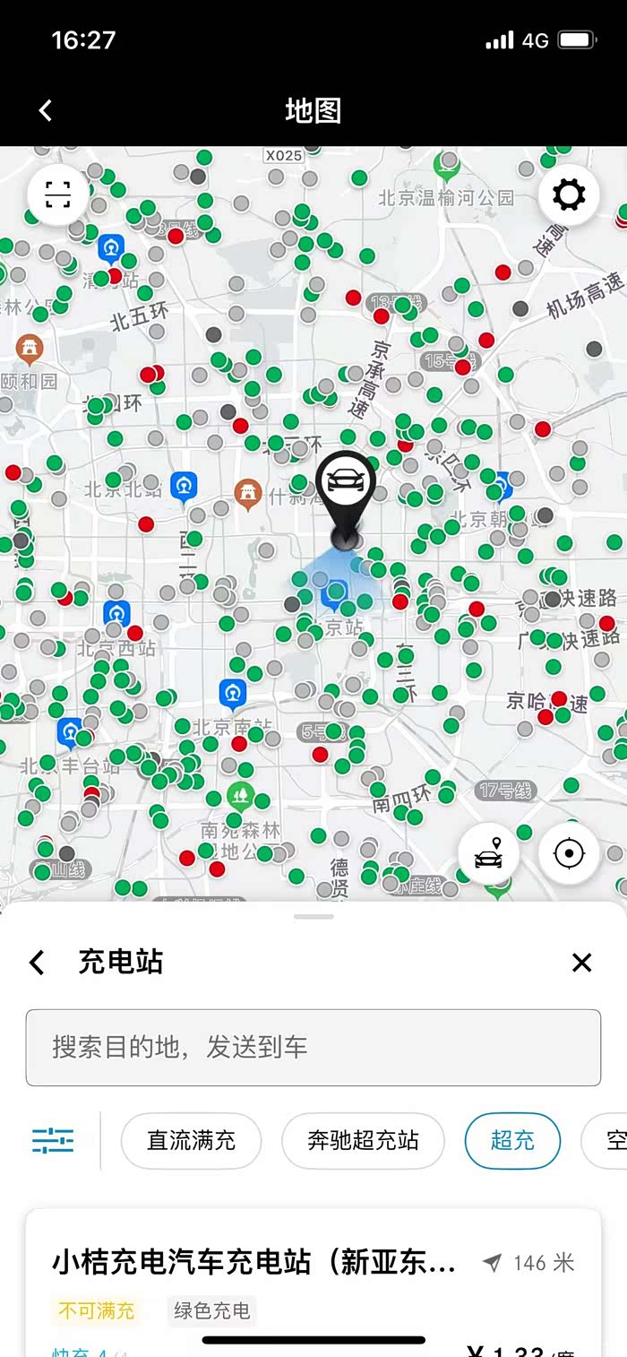

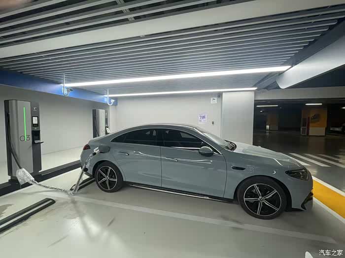

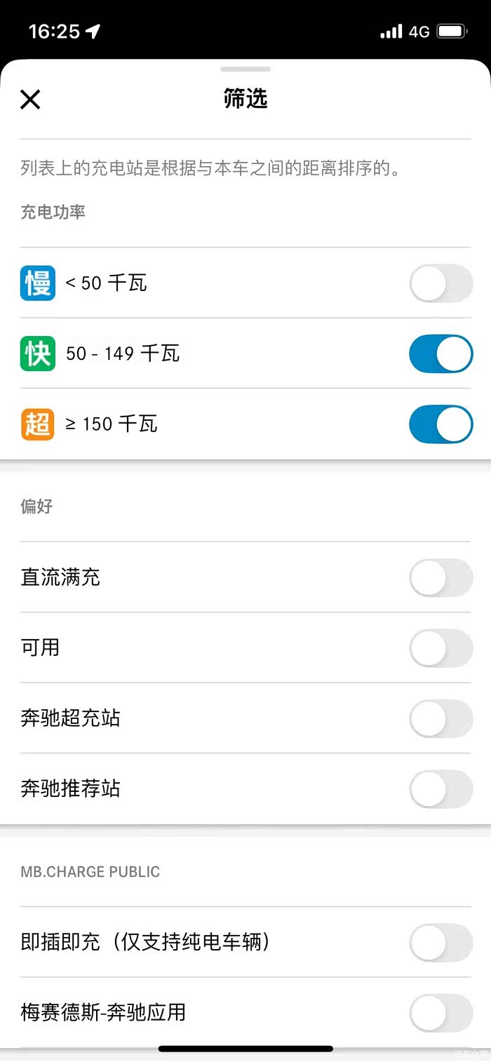

2)快充主要看桩,市面上常见的快充桩分500V、750V、1000V三种规格(搞不清车800V平台和桩规格的可以再上网查查,我就不啰嗦了),图中显示的是北京兼容的快充桩,其中绿点是1000V超充,比如逸安启这种,可以完美兼容,低温下实测20%充到80%用时20分钟。灰色的点是750V可兼容充电桩,APP里写的是只能充到60%电量,我没有去实测过。红色的点是没有空余车位的充电桩。黑色点里边有故障充电枪。至于500V的桩,在图里就不显示,应该就是不兼容了,不过就算兼容,有这么多超充站,我还去500V的站干嘛。
3)我用车比较少,从11月8日提车到12月底,一共才开了800多公里,就用超充充过两次电,晚上11点以后,超充只有五六毛钱,每次20分钟搞定,体验很好。感觉向我这种用车强度,家桩可装可不装。

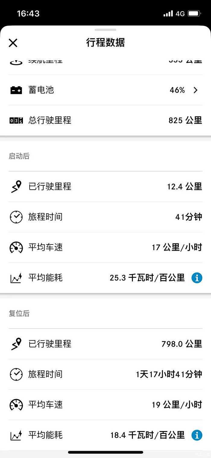

1)总能耗如图,百公里18度,这个里边包含了P档状态下的电耗,看不了总的单独行驶电耗,停车研究车机的电耗都算在里边了。
2)电耗和路况、暖风的关系最大,如果是堵车又开暖风,电脑的计算逻辑是暖风电耗摊到车速里。举个极端的例子,比如堵车1小时,车只行驶了1公里,暖风耗电1度,则百公里电耗会飙到100度以上。实测,北京近期温度在0度附近,在比较顺的路况下,平均车速50-80,开暖风,电耗在14度多点。在堵车的情况下,平均车速10-20,开暖风,室外0度以下,大风,电耗要25左右。
