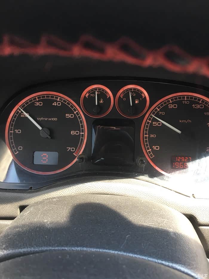

由于天气炎热四个轮胎各个放过气后还有个人上楼吹空调了!其余的就我一个人搞定了,所以有的照片也没拍上!各位坛友见谅了!换好后试车一圈,各种报警症状消失!一切又恢复正常,天再热,脸上和着汗水会露出胜利的笑容??!各位坛友和坛主天热注意防暑降温啊!稍后会附上跑一段路的照片的!最后直版钥匙和后配的折叠钥匙(因为多了一个开车的主)收贴

满血复活了!再颠的路照样不报警!一切恢复正常状态
