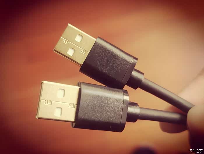

首先,你必须拥有一个公对公USB数据线。
看清楚了,两头是一模一样的。之前去那种卖数码店,跑了好多家都没买到,干脆上了*宝,还便宜,二十不到的价格。其次,你需要一台WINDOWS系统的笔记本。说到这,我就又有的说了,我之前的笔记本是MAC电脑,苹果系统需要装双系统或虚拟机,否则,我不能确保一定能成功。

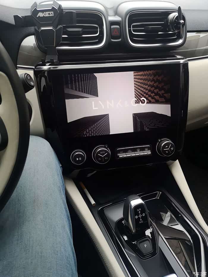

好了,准备好这两样,上车,发动车子,万一安装到一半,车机省电自动关闭就搞笑了。

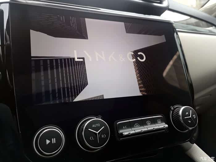

这个是升级后系统的启动界面,好像和之前没啥区别

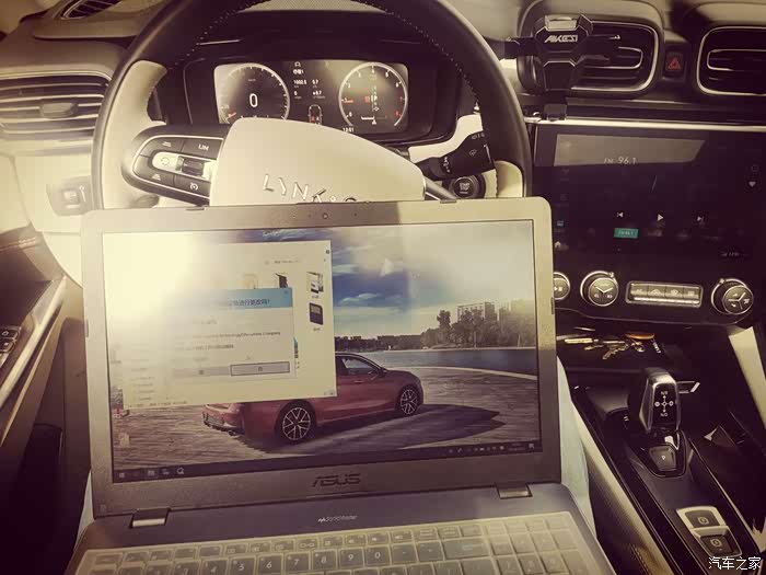

我是把座椅调后,笔记本架到方向盘上面,这样也方便操作。

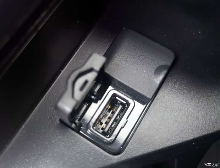

对了,放水杯的凹槽旁边,有2个USB接口,数据线一头接在这,另外一头接笔记本电脑,不用我说也知道在哪吧。Tips:如果后面安装无法传输数据,给2个接头对调一下位置。(从USB的防尘盖这么小小的细节,就可以看到领克的做工,精细程度!)

接着,电脑客户端的“应用宝”就会显示“手机连接中”的状态。Tips:这里的手机,其实指的就是02车机。还有前面忘记说了,笔记本需要提前安装好PC版的“应用宝”程序。 继续安装,下一步
安装过程很快,一两分钟,当然也跟电脑的配置有关。如果失败了,建议重新按照以上流程,再试一次。好像01的车机不支持这种安装方式,估计与安卓版本有关吧。
