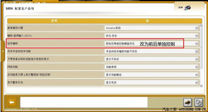

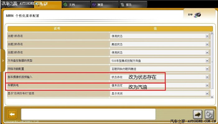

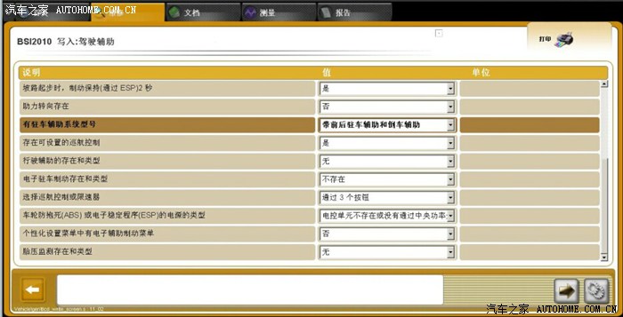

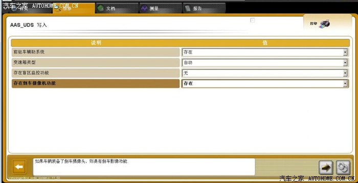

508老款导航RT6开通简单不需要联网,新款触摸屏需要正版诊断仪联网和专家号才能开通,下面是MRN触摸屏开通的截图供车友参考:
首先开通BSI参数自动配置完成时间有点长大家耐心等候,自动配置完成后选择手动配置
第二部开通雷达控制盒
最后开通触摸导航开通导航需要启动发动机才能配置

发表于 2014-5-29 13:38:14
戎笃 2014-5-29 13:01:29 发表在 戎笃
请问楼主 2013智享是不是买一个原厂摄像头按上直接在bsi开通就可以了。还要不要解码器和其他。
不需要解码器,原装导航都可以加装,开通BSI和导航主机功能就可以了
发表于 2014-5-29 18:47:49
长春车友2875464 2014-5-29 18:30:25 发表在 长春车友2875464
该楼已被删除!
摄像头一共4根线2根信号线分别接导航主机1号脚和7号脚,还有2根就是正负级取电可以接雷达盒上
发表于 2014-6-4 08:45:05
戎笃 2014-6-4 00:16:00 发表在 戎笃
我在网上看到说打开bsi开通里面的后摄像头就可以了。不知您说的“导航主机功能”在哪里开通。能说详细点吗。我自己装 不破线的话 会不会脱保?
看贴子,没加装前雷达不开通前雷达功能就可以了,BSI里的有驻车辅助系统型号改为“后驻车辅助和可视倒车辅助摄像头”不影响保修

发表于 2014-9-18 14:28:32
DJFD1 2014/09/18 09:14:07 发表在 47楼
驻车辅助为何要改成前后单独控制?
加装了前雷达必须要改为前后啊 没有加装前雷达就不需要了
