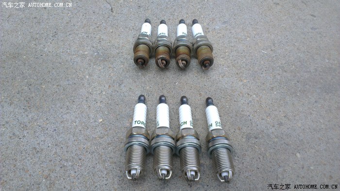

    第一点最为简单,马上到某宝拍了火花塞。就是这个样子:
新老火花塞对比:
      换火花塞对解决摘挡熄火有一定作用,但不能根治,最完美的方法就是待水温到80度以上时再转气,这样就不会再熄火。有论坛里说摘挡熄火可以通过提高混合比来解决,其实这个方法也有弊端,那就是浪费燃气。水温上来之后发动机会启动大循环,这时才能给减压阀加热使其正常工作。通过电脑调试可以将转气水温设定高一点,但不能过高,最高60度,不然冬天转气困难。

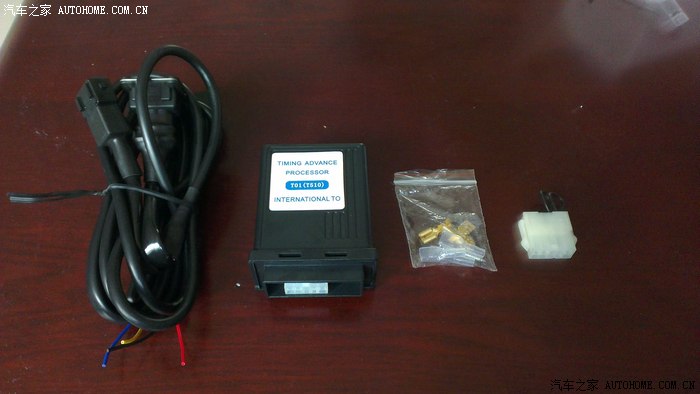

    这就是点火提前器

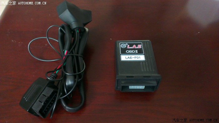

这个是OBD仿真器
点火提前器有两根成品插头分别接曲轴位置传感器的进出插头,红、黑、蓝、黄四根线分别接钥匙开关正极、搭铁、电磁阀正极和节气门传感器信号线。这样一看它的工作原理就很简单了,传感器插头用来截取曲轴位置信号并对信号进行重新加工,红黑是供电线,蓝色线是感知是否在烧气,黄色线用来调节提前器介入点。
    仿真器有一个成品头和一根细黑线,这个比较简单,成品头插在原车ECU检测口上,黑色线同样接电磁阀正极。原理更简单,烧油时它歇着,烧气时制造模拟信号欺骗原车ECU。

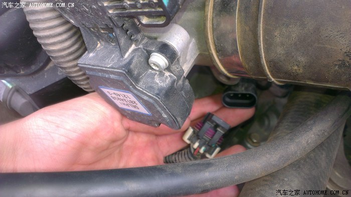

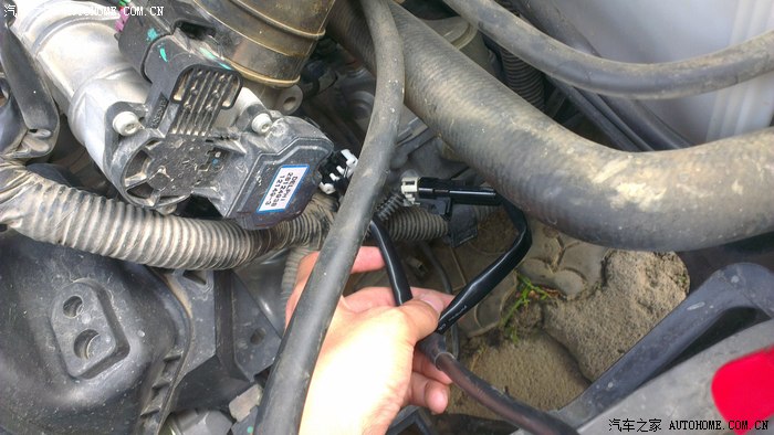

    安装点火提前器最重要的一环就是找到车的曲轴位置传感器。我翻遍了度娘,逛遍了论坛,没找到一个能告诉我帝豪EC715的曲轴位置传感器接头在哪里的人。如果你也在找,那你就来着了。不要看着跟点火提前器的插头一样就高兴的要死,车上的传感器很多,插头相似甚至相同也不奇怪。某宝的老板给我发的第一根线束就是错的,就是上面提前器那张图里的,那根线是错的!
    帝豪EC715的曲轴位置传感器在这里:
在节气门下方,有一个很明显的插头,相信你能找得到了。
    在这里我不想说,某宝老板给我发的第二根线束也是错的……所以买这玩意儿,一定要拍了照片给卖家,不然有你折腾的。
