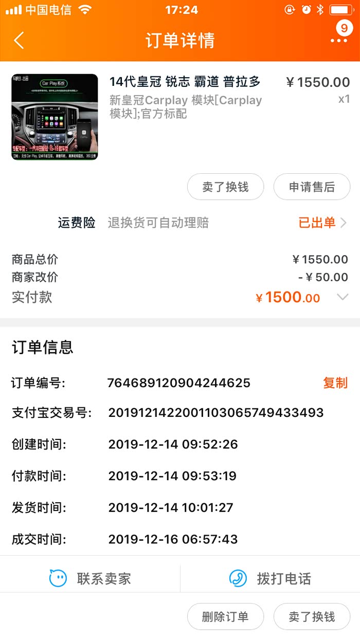

 我在某宝也对比了好几家,宣传效果都大同小异,无非就是无线或者有线Carplay,或者安卓Carlife!价格基本在1200-1600之间。仔细对比之后,还是觉得车友推荐的这家比较靠谱,支持无线Carplay,也有安卓的有线投屏,模块带了一个usb接口可以播放u盘,说是支持无损音乐和视频,功能在几家相似的产品库里可以说是最丰富的吧,奇怪的是价格反而便宜些,据说这个卖家主营出口,哈哈,跑题了,音乐我试了确实可以,视频没来得及下载。改天再试试。

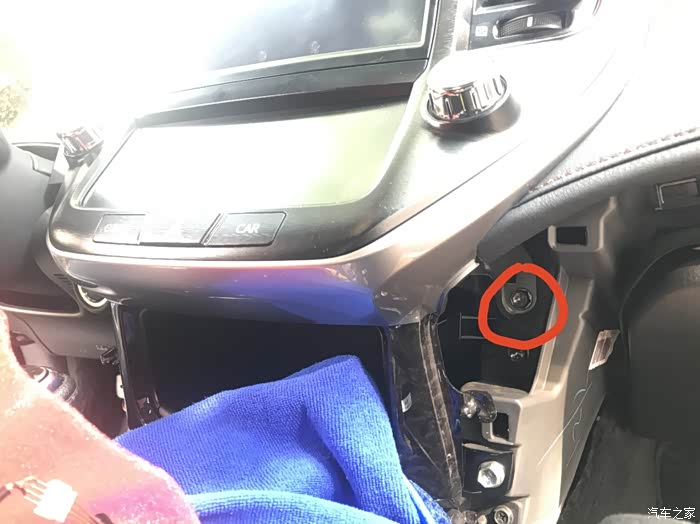

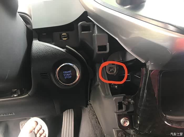

拆除中控两边的侧板,没有螺丝,直接徒手扣开往上拉,拆开后可以看到每边有个固定中控的螺丝
左边同样位置的侧板,同样的徒手扣开缝隙,同样的一颗螺丝。

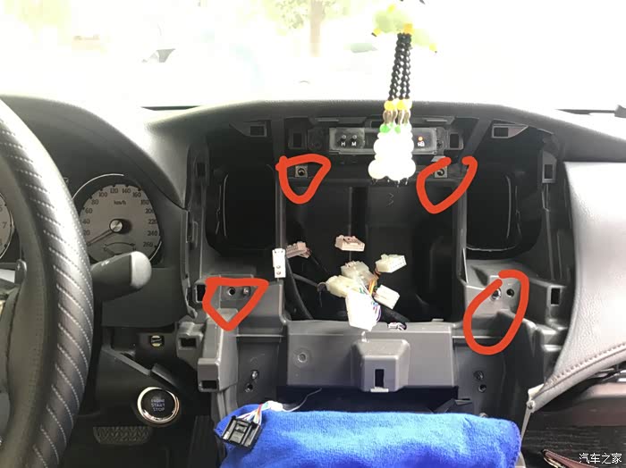

取下两颗螺丝后,徒手拉住中控外框下面缝隙,往上稍微用力拉一下就拆出来了,拆除外框后,四个螺丝取下,原车主机就算卸下来了。

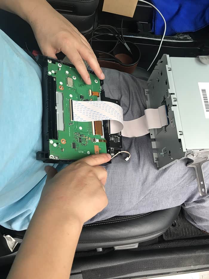

屏幕和主机没有螺丝固定,直接把屏幕黑色框和主机衔接处,有些小扣子依次抠开就下来了。扣下来把模块的排线插好复原就了,插线细节省略,没拍太详细的图片。

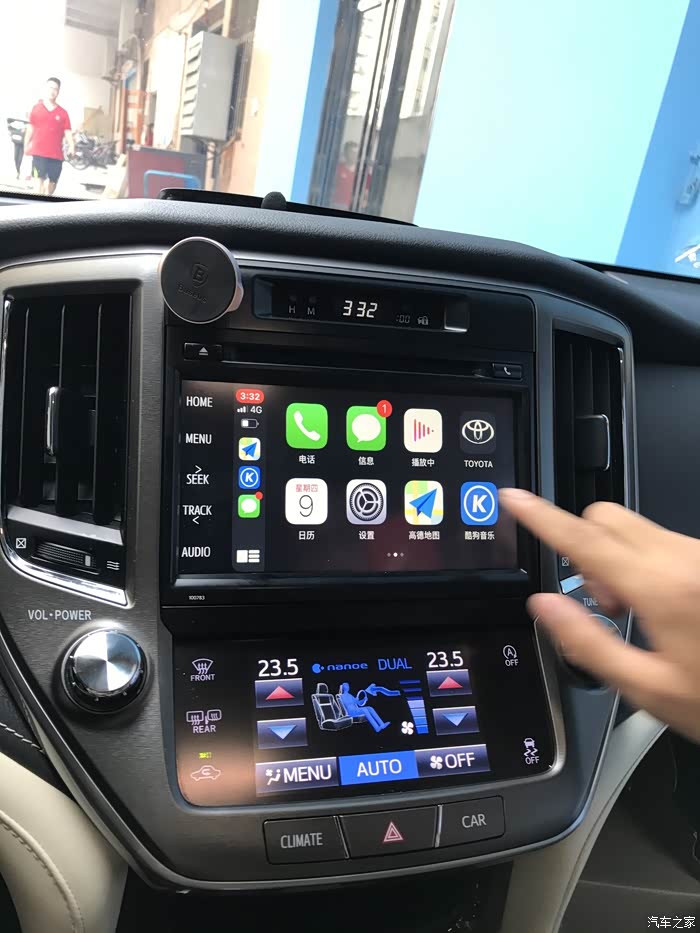

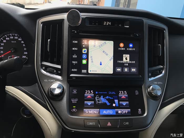

carplay实际效果,瞬间让原车屏丰富了不少,导航,音乐都非常方便,无线投屏连上蓝牙会自动连接。
系统主界面,装好后其实是双系统,长按屏幕左上角的菜单键就是原车系统和模块系统之间的切换。
