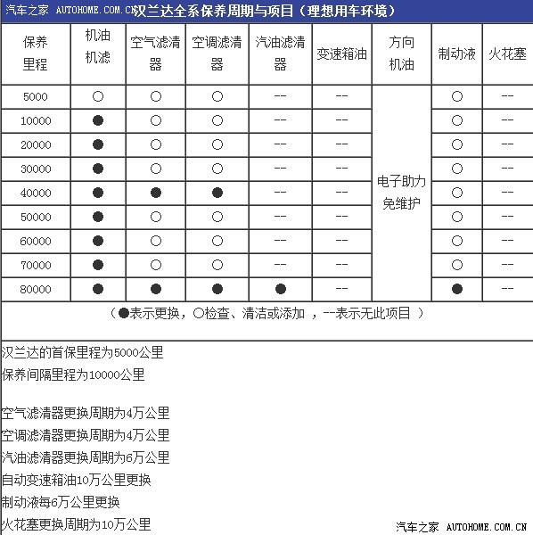

首先看看说明书的保养标准,这个图里制动液有错误,说明书上是4W公里更换,空调滤是2W一换

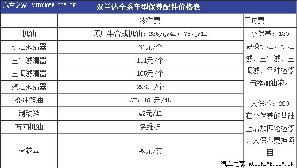

再来看看4S店的工时和配件价格,说明一下现在最小的保养都是260,另外机油滤清器是39元了:

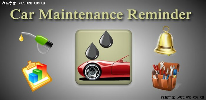

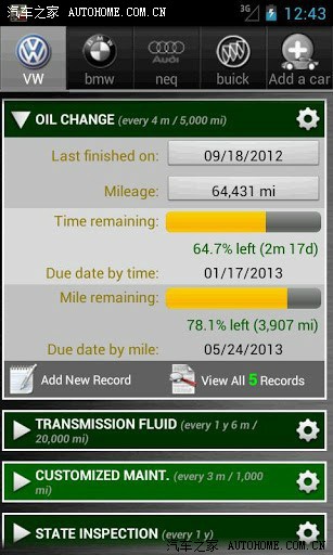

好的,我们正式开始,下面基本涵盖了汉兰达所有部件的保养内容,大家有兴趣可以记一下,这里推荐一个APP,安卓上的,不过很遗憾只有英文,可以设置保养内容提醒,非常好用,名字是Car Maintenance  Reminder,E文不好的同志就别折腾了.....如果大家有中文版或者中文的替代软件,别吝啬分享啊

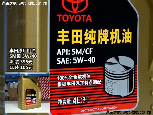

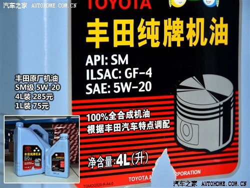

1. 机油机滤,说明书上写明了是10000一次,4S是5000一次,我觉得5W20衰减的有点快,考虑到国内的一些路况等原因,我都是7500保养一次,用5W20或者5W40,每次4.5L,这里提醒一下别忘了拿剩下的半瓶下次用,机滤建议大家一直用原厂的,也不贵。有人说没必要用40这个粘度的,20足以,我赞同,80000公里以内,用5W20足够了,80000以上如果发动机有磨损,可以换粘度高的,平时经常大脚油门高转速的,也可以直接用40~~
其实粘度高低就是一个对发动机的保护,粘度高油耗高,但是油膜更厚,对发动机恶劣工况工作下的保护更好,具体可以百度一下“机油 粘度“
4S店价格:常规保养工时费都是260,如果用5W20,加工时费,只换机油机滤大概要500~600,5W40大概700
