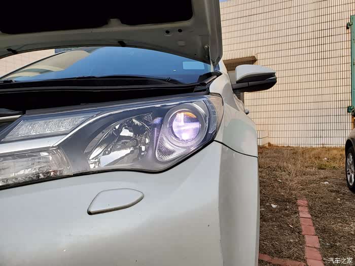

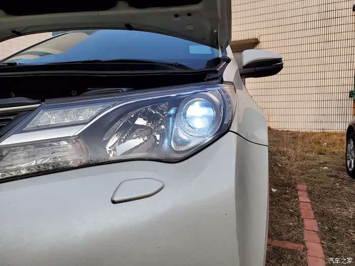

车间太亮,没啥效果
这是原厂灯泡4200K的效果
这是6000K的灯光效果
这是5500K灯光效果,本次更换欧司朗的氙气灯泡

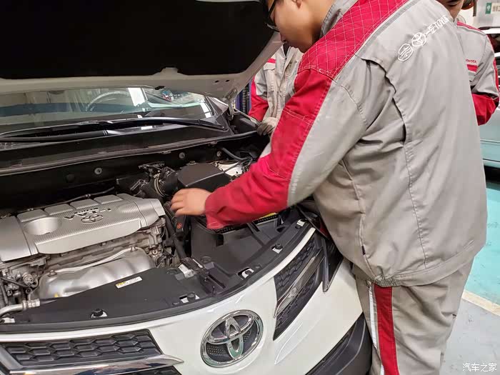

师傅将橡胶圈拿下来擦擦,有灰,不容易拧开
灯罩里面的灯泡,用铁丝固定,扮开就行
