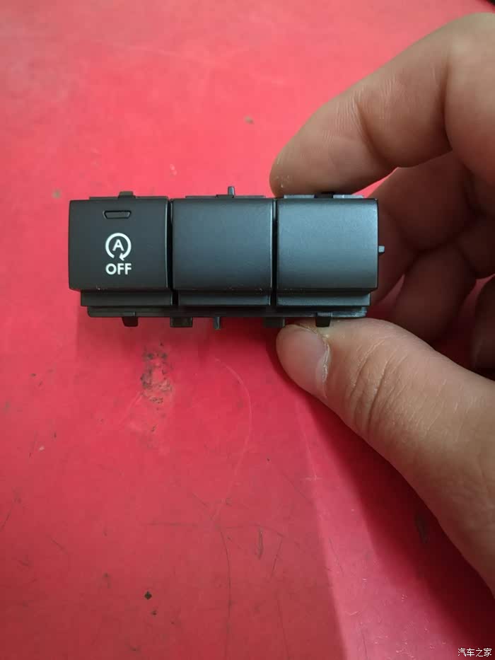

开关已取下来,改中间按键

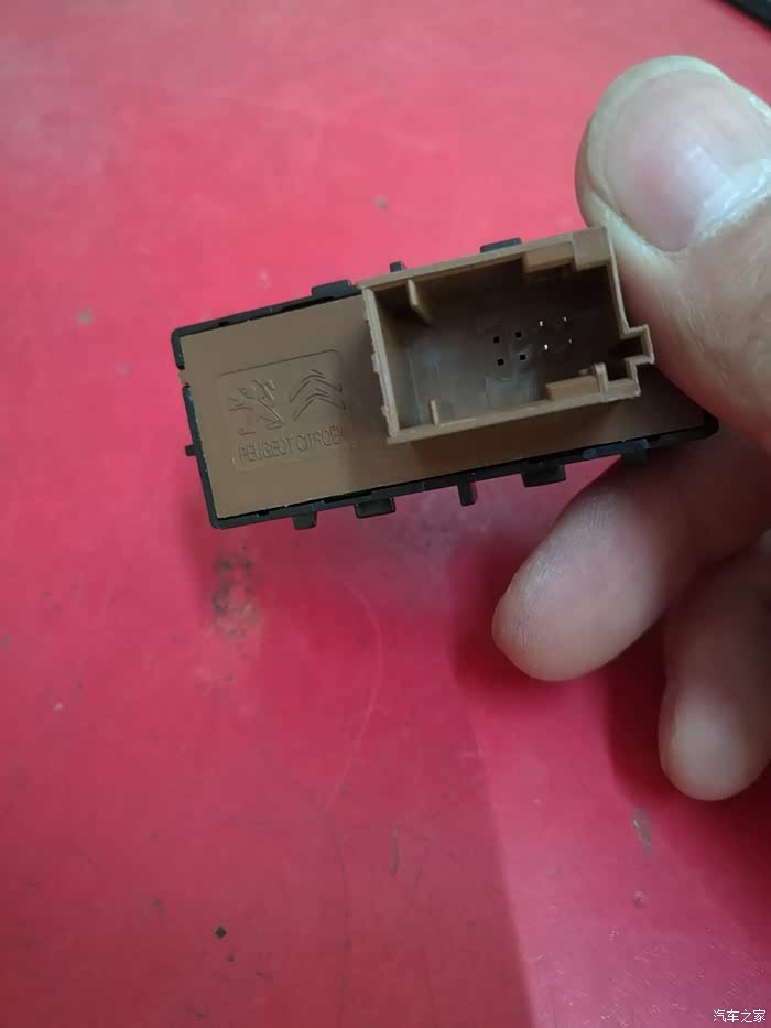

在我表第指的这个孔加焊一个插针

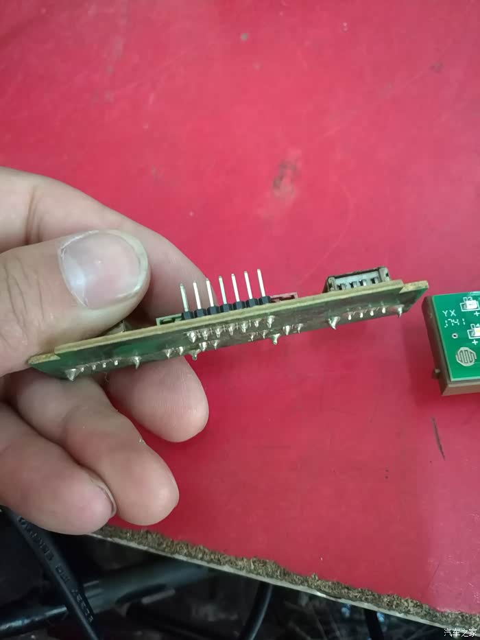

电脑废机箱的usb接口板上取插针
电脑机箱的usb连接线取一根下来,当连接线
插针已焊好
撬开中间开关
看到有什么区别没?
挖3个缺口,装回
按键接口,插头接第4孔
按键接头分离开,安好接头跳线

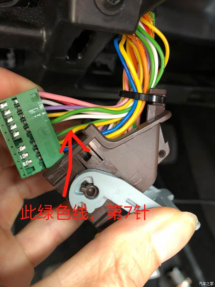

拔下方向盘下面最里头的一个棕色插头,这个不好操作,要手摸着按住上面的卡子,推动灰色拨杆就下来了
找到这根绿色线,把线并上去。

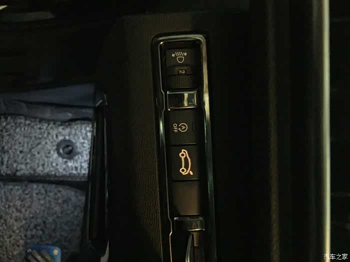

全部装回,试用,OK。

感谢!先收藏了。准备买一个带图标的按键盖子再改
有这种原车带图标的吗?有我也买个,再把按键板上的两个LED灯也焊上,按键就带灯了。
