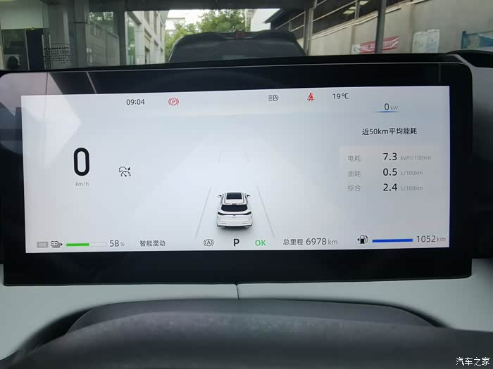

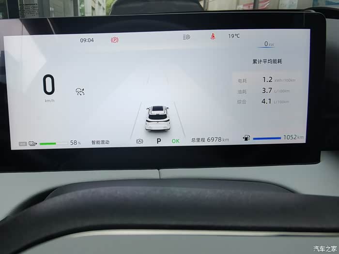

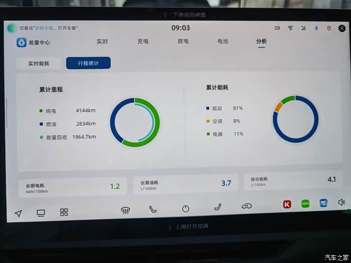

前两天刚去做了首保,截止首保时。这3个月一共跑了总里程:6978km。根据能量中心统计:纯电里程:4144km,燃油里程:2834km,能量回收:1964.7km。

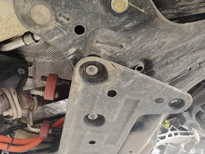

首保基本就是更换下机油机滤,检查下车辆保养手册上的检查项,没什么特别的。主要就是解决了下方向盘跑偏问题。底盘有块护板磕裂了,让4S店帮忙重新订货来更换。

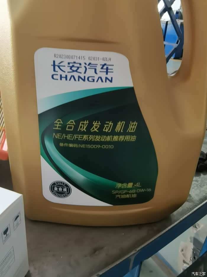

需要注意的是:UNIZ用的是0W-16长安专用全合成机油,有些4S店通用的是0W-20机油,如果你不和他们说明,他们一般就是拿0W-20机油给你保养。所以去首保前一定要和4S店确定好有没有0W-16机油,没有的话让他们订货,机油到了再去保养。

按总里程6978km计算,百公里油耗4.1L/100km,与表显油耗水平基本一致。

10、发动机护板的问题,提车后就更换了4S店的发动机锰钢护板,但是马上就发现,原车左右车轮两侧的护板是与原车发动机护板的一体的,现有的发动机锰钢护板还是欧尚Z6车型的,没有针对UNIZ开发专用护板,所有换了护板后车轮两侧就大开空门,车轮的泥水与石子等就会溅到电机和发动机外壳上。所有我又重新装回了原厂的发动机塑料护板。先暂时用着吧,等以后有带两侧护板的专用发动机护板开发出来再换了。
