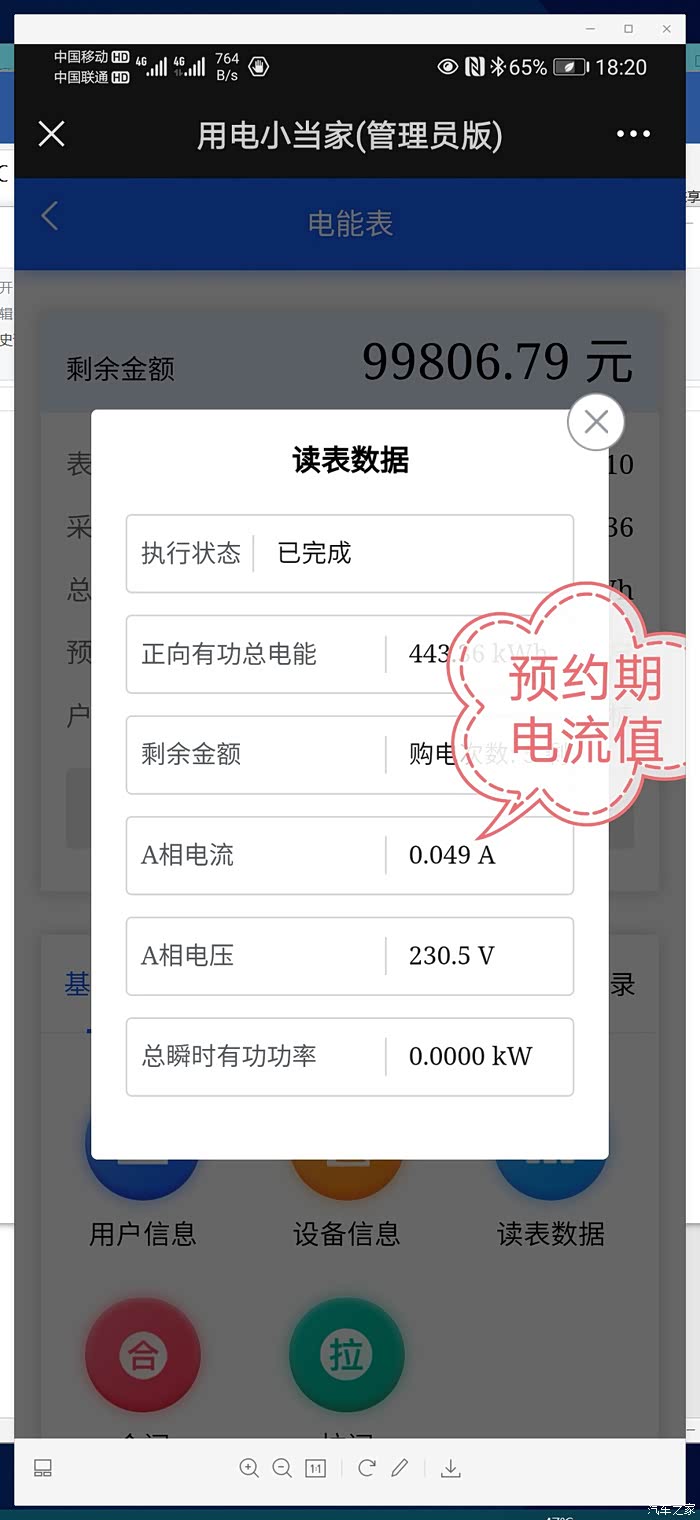

低电均衡方式下,读取电流表中的电流值,显示为0.05A,不知道这个电流是充电桩待机电流,还是低电均衡(如果有的话)所消耗的电流.

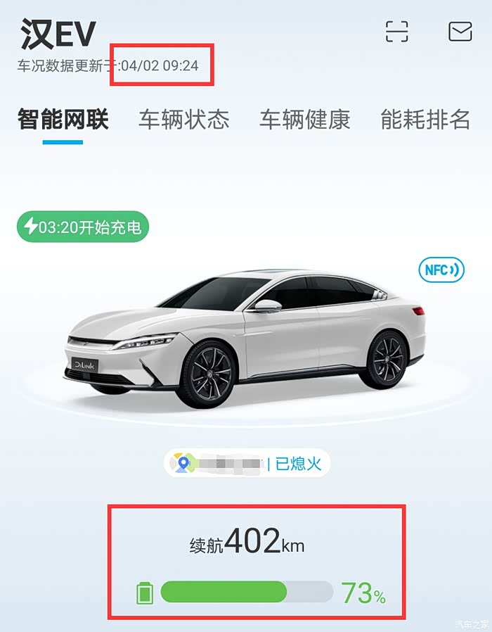

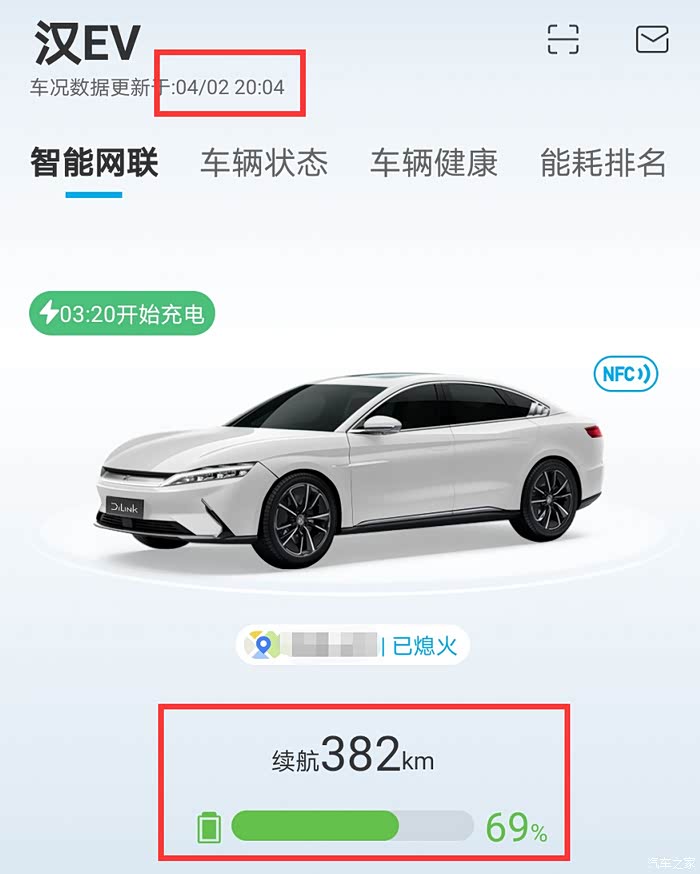

4然后我发现一个很有趣的现象, 预约充电模式下,每1小时车辆总电量反而会减少约0.4%(折合可行驶里程减少约2公里).比如我昨天早上9:25分开始预约, 可行驶里程显示为402公里,电量为73%,大概10个半小时之后,到晚上20:04分查看时, 可行驶里程已经变化为382公里,电量为69%,也就是说,如果以预约充电的方式进行的低电均衡实际存在的化,是以消耗掉电压高的电池单元的电量来进行的.
