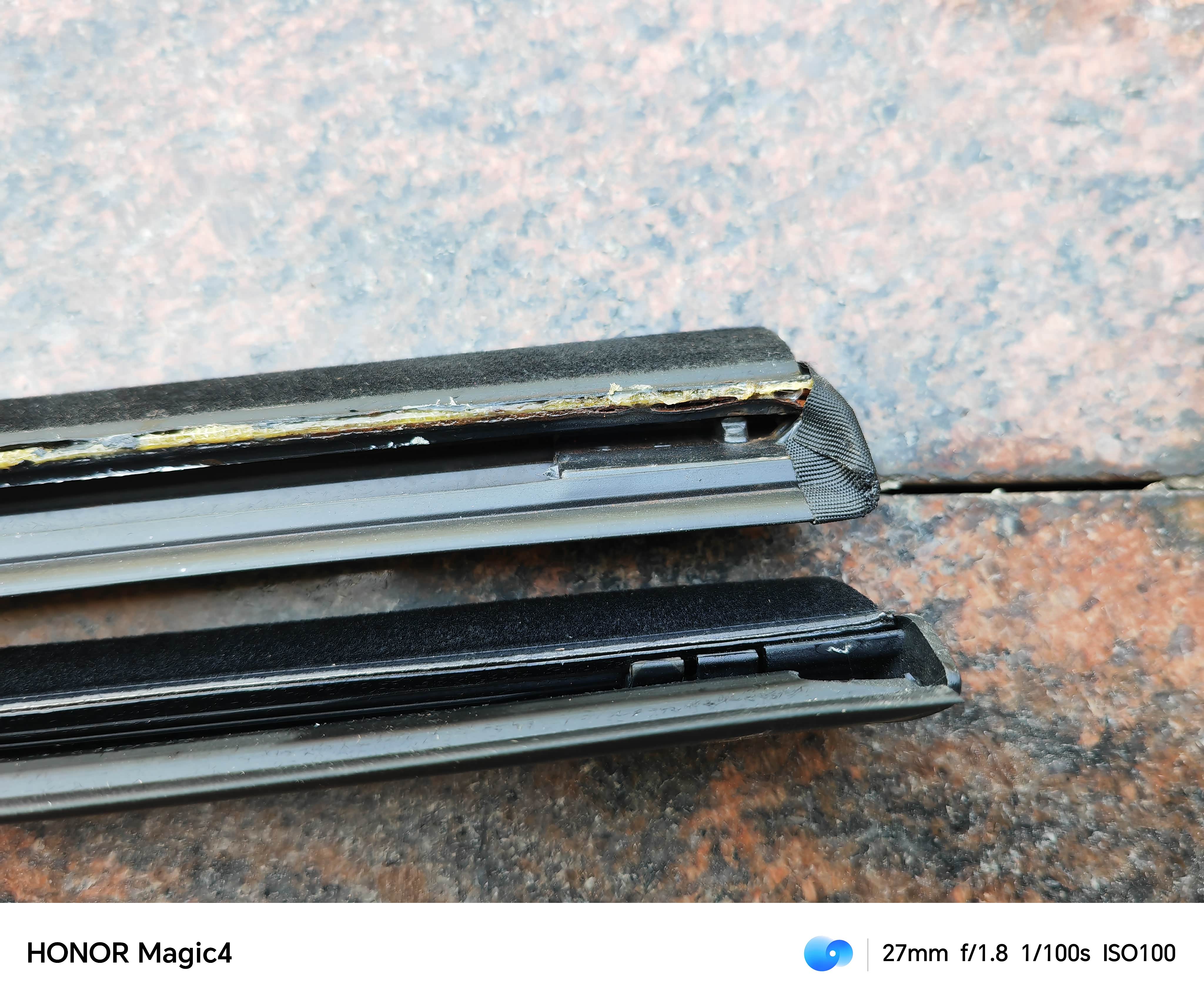

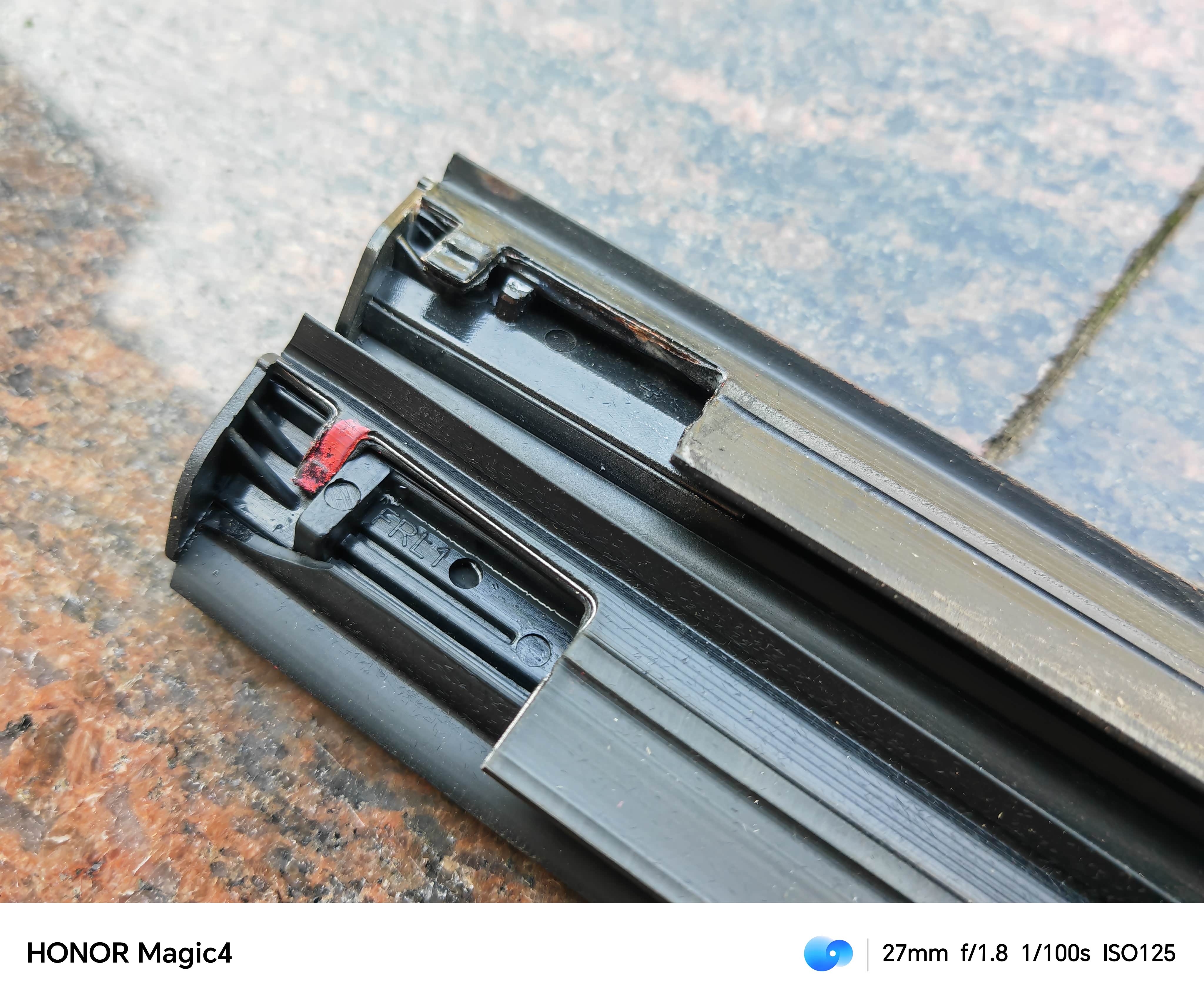

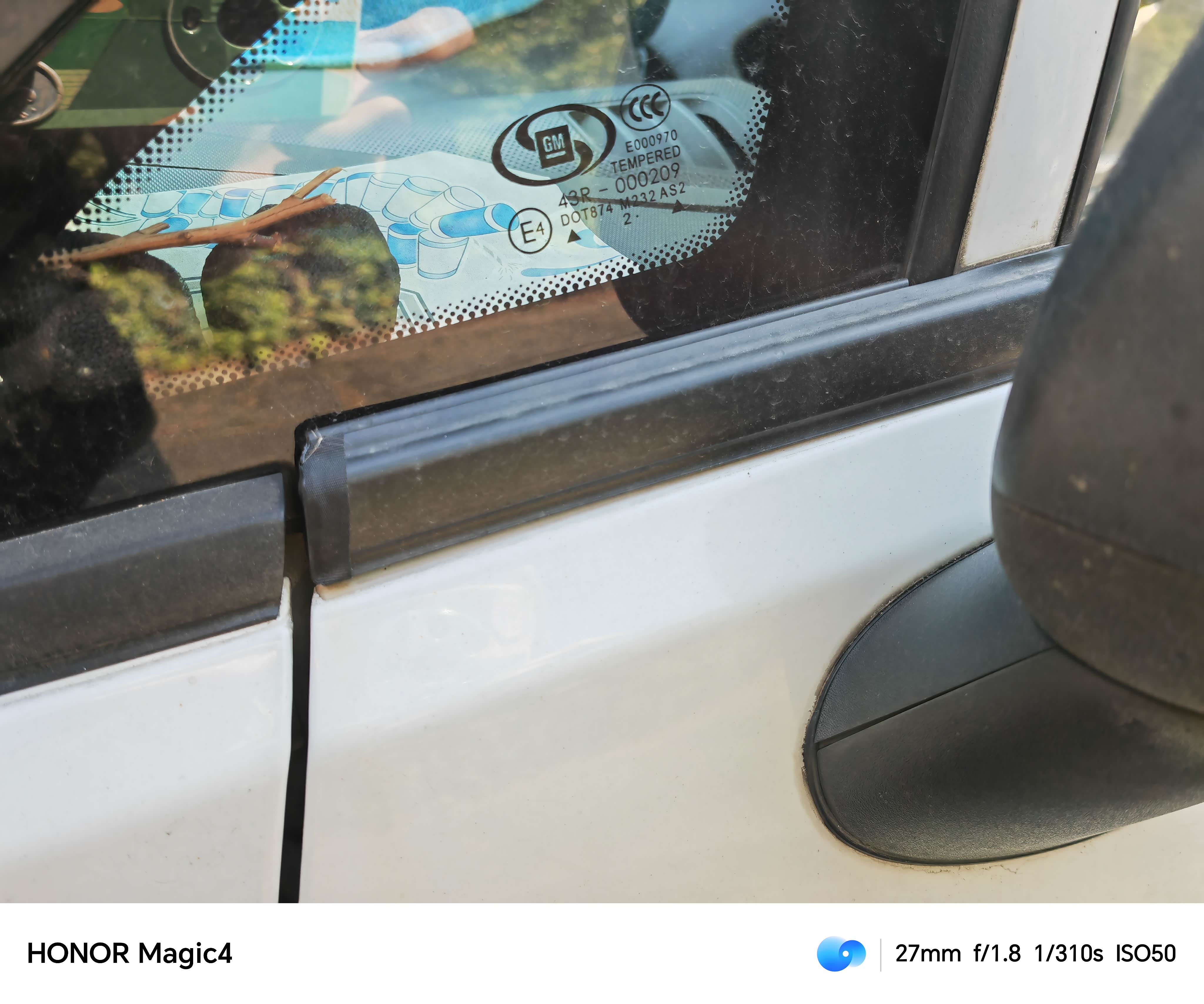

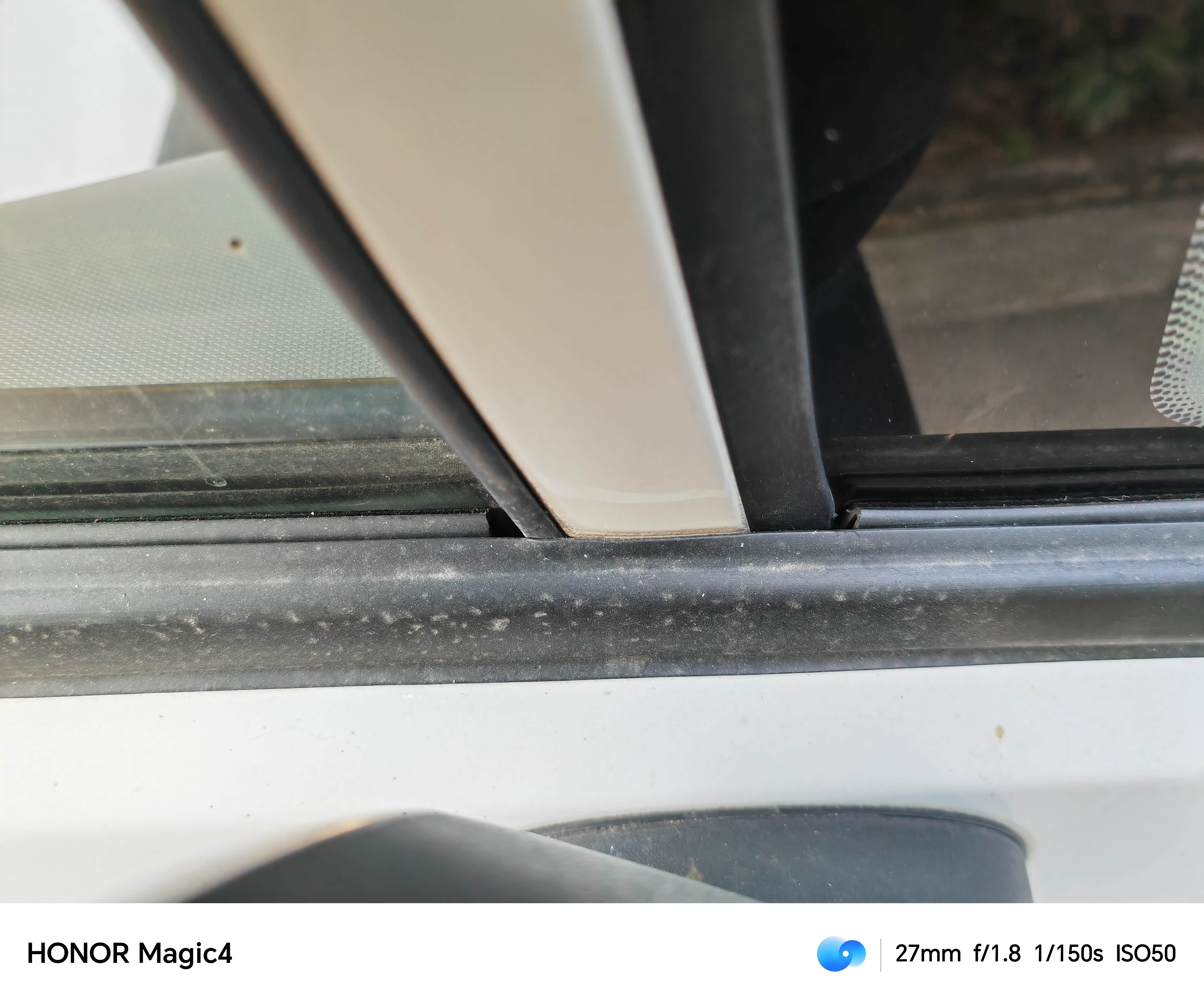

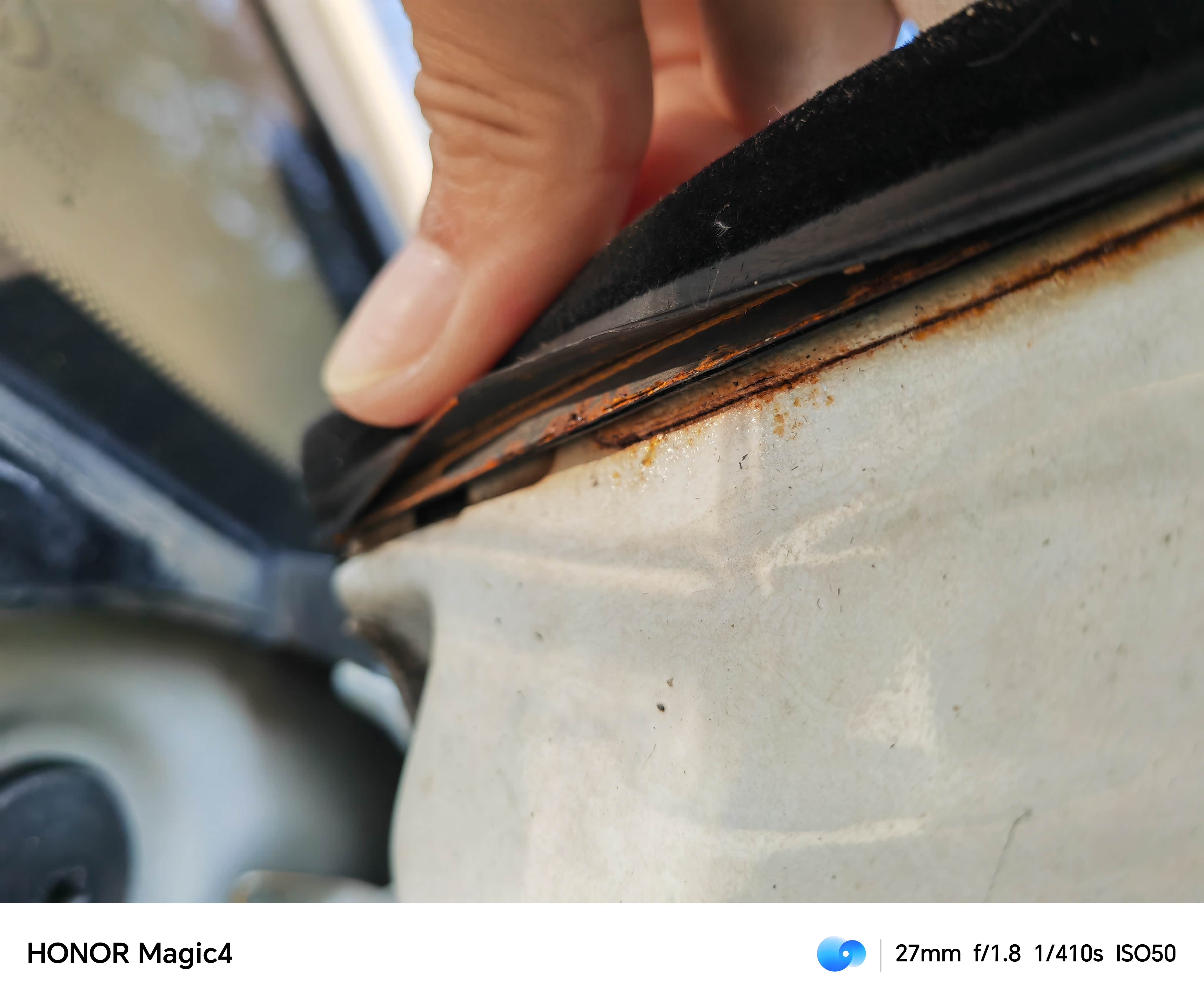

      4月份的时候,发现车门的车窗外切水条在玻璃升降的时候刮不了水珠,找了半天在某宝买了一套四条。安装的时候,左前门那个位置不太贴合(图1),只能凑合用。没想到6月份就发现有些位置流出锈水,把车门都染了一条黄色。拿开切水条一看,实在气人。前面两个门的条子都生锈严重。向店家反馈,居然让我再买一条,说哪条锈就买哪条,买一次就这质量,我还敢买第二次?(请看图1到4)

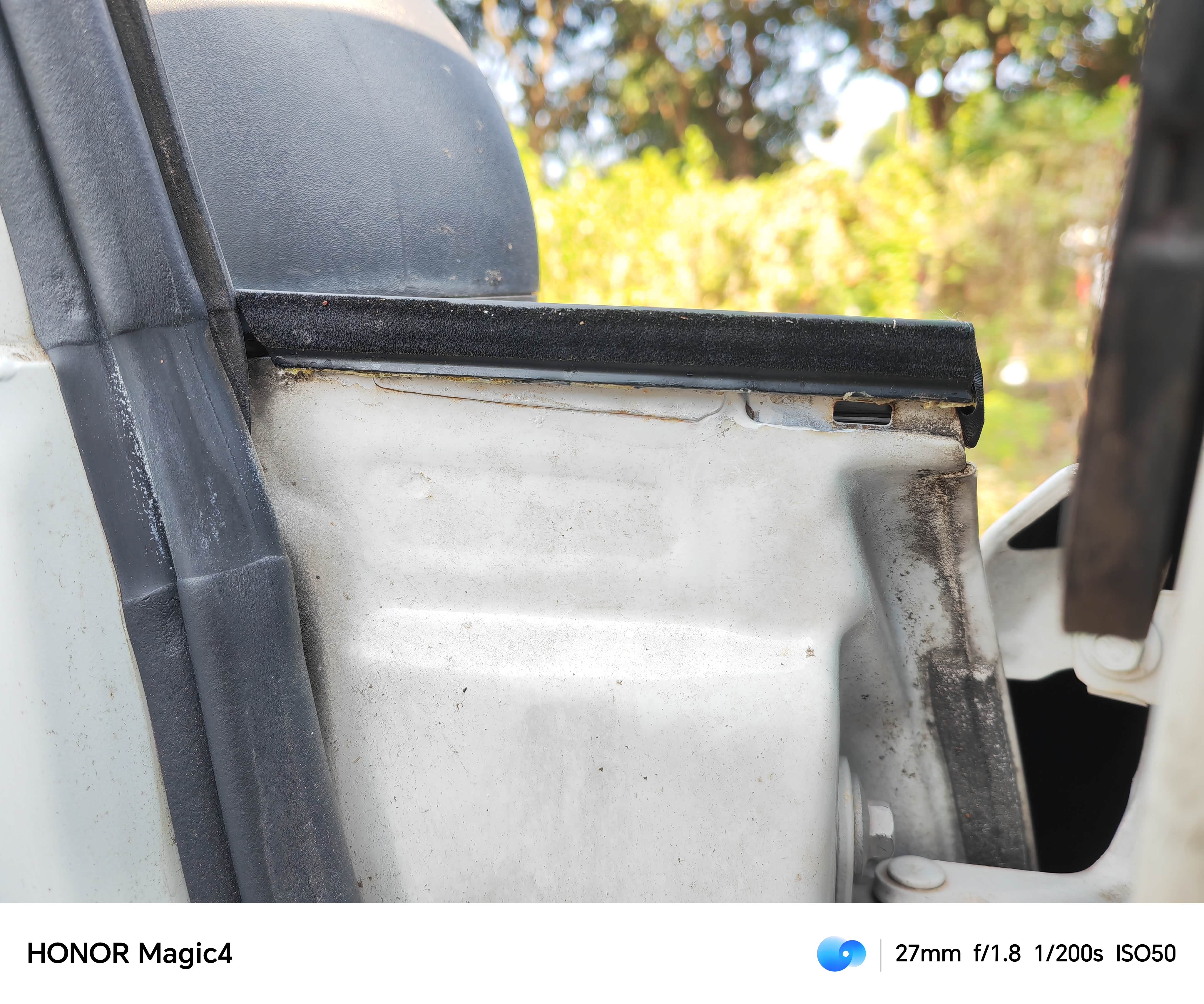

      后来在某宝找了一家经营十多年的老店,专门做通用品牌配件的。回复有切水条,是原装货,抱着尝试心态拍了左前单条,三天后到货。对比发现,无论做工与卡扣位置,都与此前那条不在一个层面,这个有原位卡扣,胶比较有弹性,无异味。安装贴合度高,一卡就准,果断收藏店家(请看5到9的图)。往后准备把另外三个门的外切水条和门框密封条都换上。
