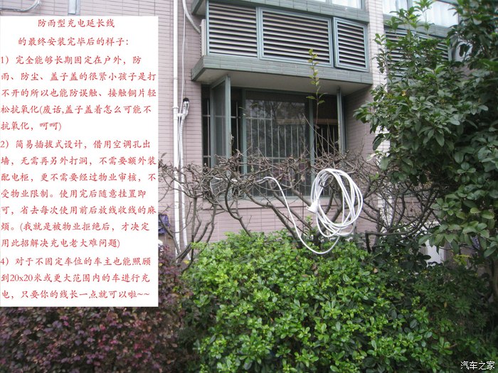

防雨型充电延长线DIY完成之后,你愿意把防雨型充电延长线随手扔在草丛中还是挂在树枝上,或者放在树叶上,随心所欲,物业管不着,也不需要使用前放线,使用后收线,懒人的首选啊~~~
使用完毕后,只要盖上防雨盖子,打雷下雨不用担心,因此维护精力投入为零!

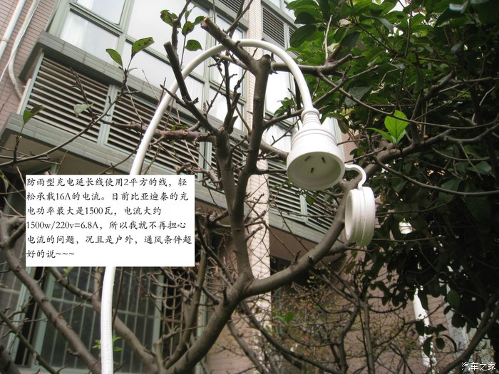

咱们的爱秦充电时,最多6.8A电流,对于承载16A的线来说相当轻松,何况户外散热条件超好哦。

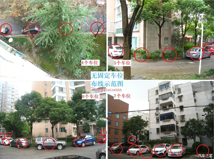

防雨型充电延长线的完美便捷解决方案,无论车主在1楼还是30楼,都可以一次布线后永久方便下去。整个布线过程也就5~20分钟,我家布线过程也就10分钟而已。对于无固定车位的车主,安装简易,不需要额外装配电柜,不需要经过物业审核,不受物业刁难,防雨型延长线堆放在户外地面的长度,决定可以辐射到此长度相应半径内的所有停车位
楼下有4个车位的,只要你任意占到一个就可以充电了,反正使用相应长度的线即可;对于楼下有5个,7个甚至8、9个停车位的,今后再也不用担心没位置充电了。每一层楼大约2.5米,十楼也就是25米,地面半径5米以内如果可以覆盖到8个停车位(别忘了你的充电器还有3米多呢),10楼的你只需25+5=30米的线即可。下面实例介绍我家10分钟的安装过程

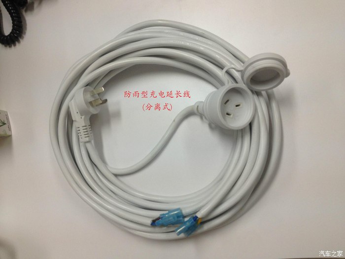

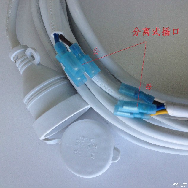

再来一张细节一点的,整根线是分2段,上面有公母接口端子,插拔十分方便。
这是实物,我家用的是15米规格的防雨型充电延长线,有分体式,也有一体式。因为我家需要借用空调铜管的穿墙洞洞,所以我家选用的是分体式,就是一体式再增加一对公母插口而已。有了公母插口,穿墙洞时就很方便,否则一端的三眼插头太大,很可能无法穿墙而过,难不成让我拆一次空调?这样一来只借用了空调洞洞不到 1/20的地方。

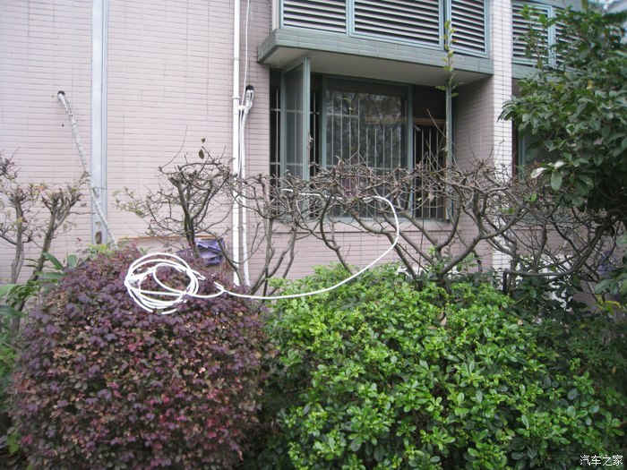

2)然后把线从户外借用空调孔穿进来。考虑到空调孔虽然很大,但是放了空调铜管后有效面积很小,所以使用分离式的防雨户外延长线比较好。如果你家的空调孔剩余空间很大,建议直接使用一体式的防雨型充电延长线
3)公母插口对插一下即可,顺便用扎带把线稍稍绑一下。
4)户外的线也用扎带帮一下,就大功告成了,主要时间都花在更换墙面插座上,否则整个过程不足5分钟,一劳永逸,再也不需要跑上跑下的收放普通拖线板了。对于高层住户更是一次安装永久受益啊

最后,使用中发现盖子盖的很紧,防雨效果很好。小孩子的力气是正好打不开盖子的,所以小屁孩只能去别处玩了~~~再附上一张关于导线截面和电流关系的国标。2平方的线能过流23A,在通风环境更好的地方,相信过流能力更不在话下
