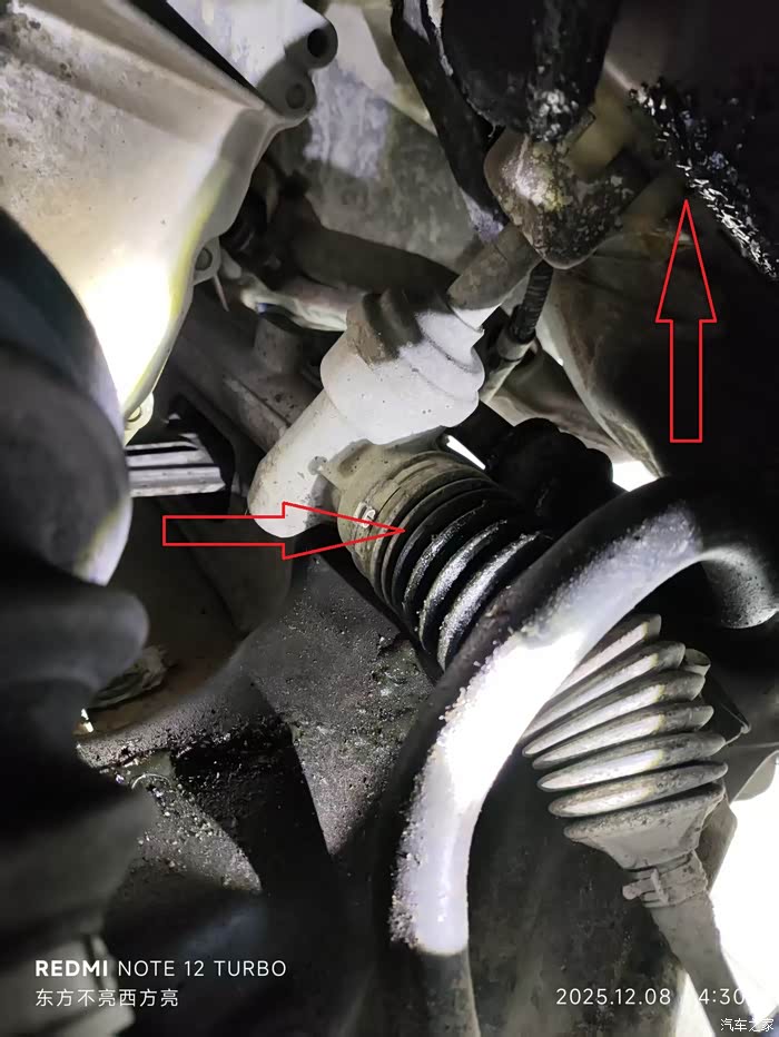

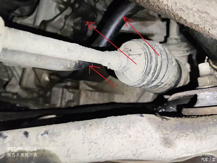

老逍客11年近10.5万公里,上周末没事自己爬车底看,发现变速箱底部有很严重的漏油,第二天买了京东的安全检测,检查后是半轴球了,换一个加人工要800多,价格太高决定先问一下其他店的价格。回到家给成都车韵堂的老兰打电话,他让我发照片。由于光线太差,打着手电花了半小时才拍了几张照片,老兰看了后说是半轴内防尘套坏了,直接换防款套就可以。老兰说这个件更换的多,不用换半轴。正好他们店有货,我下午就开车过去了。
到店将车辆抬起,发现两侧都漏油,正好一起换。
换这个防尘套很麻烦,要取下前轮,还要把半轴从刹车盘中顶出,左右两侧换完估计要2小时。

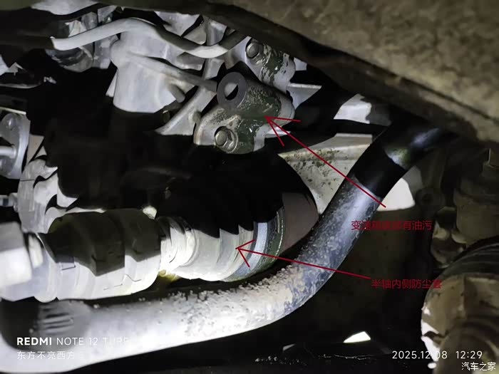

图中下面是内侧的防尘套,上面布满了油污。
变速箱上全是油污

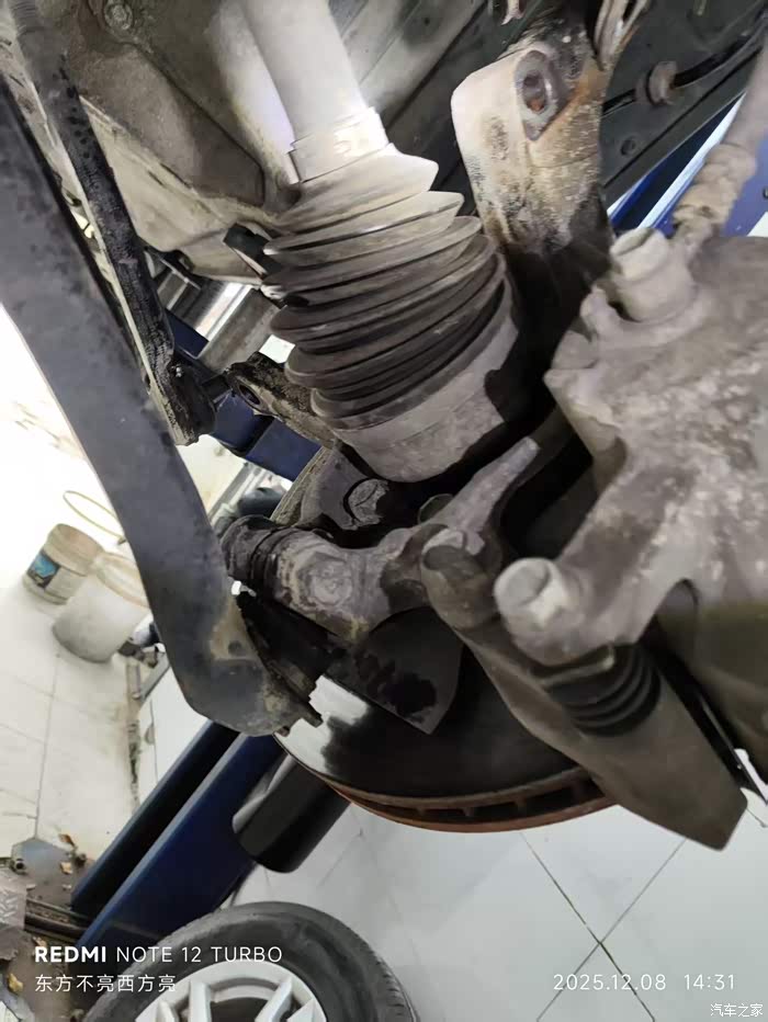

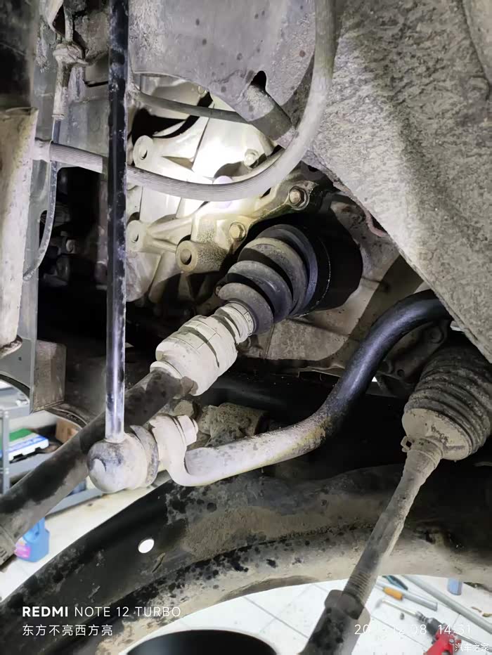

从下图可以清楚地看到防尘套,这是取下轮子后拍的。

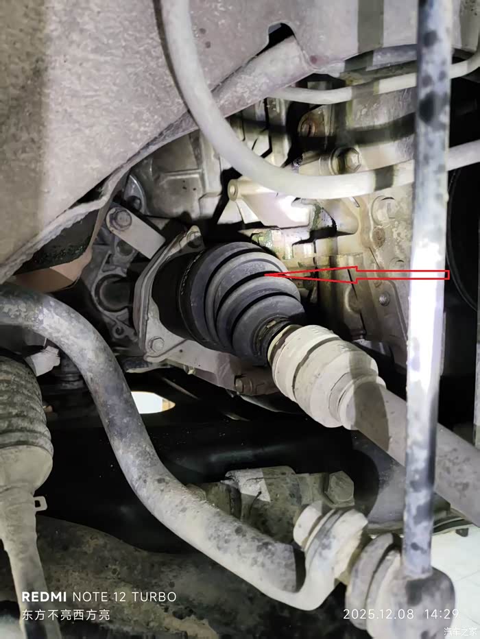

防尘套中的润滑油是黑色半固态状,由于车辆长期工作,造成油脂变成可流动状态,再加上防尘套老化,油就从边缘流出并随轴承转动而甩到底盘上。要解决这个问题即要换胶套,还要换新润滑油。网上专门有这个保养套餐,包含胶套/油脂/卡箍。这个胶套一定要用原厂的,另外套装里的卡箍没有原装件好,最后还是把原装件卡在新胶套上。
下图是旧的胶套和散布的油污。
下面是外侧的防尘套,没有出现异常,暂时不换。
下图是左侧的方向球头拉杆,胶套开裂,一起换了。其他下摆臂也不太好,但没有晃动间隙,所以暂时不换。
