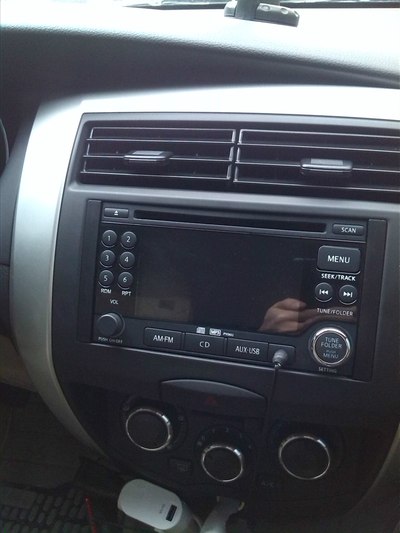

   6年的小威前几日换的铝合金轮毂,最近又在青岛车友那里淘来13款逍客CD,准备对小威音响进行改造,本人对无线电略懂也算是爱好者,原车的CD确实太差。12年又购置了传祺Gs5,小威一直由老婆开着,今年下半年老婆提出换车无奈啊!又重新开上了小威,原车音响听着真的对不起自己的耳朵。今天有空就开始捣鼓捣鼓!
这是在青岛车友淘来的
开始拆对4门做一下隔音,这是后门带的喇叭线
拆!
拉手生锈了
这是拆的前门喇叭
闹不懂为什么后门不给配,一个喇叭才几个钱 哎!
这是前门
在门里面扣出来的名骗,
前门喇叭准备装在GS5拆下来的
前门里面有隔音
把空的贴上止震板
开始加装USB
后面的USB插头是空的
前面的面板,拆的时候要小心里面的排线
拆下上面的CD机
CD机下面也有排线
小心排线
CD
USB线直接焊到模块输入,本来想加电阻看了看没有必要
USB的5伏电源和接地
装机
完成
上车装
大小合适
试机Ok,我的U盘是16G的读盘挺快的
苹果5S可以一边充电一边播放
开始装倒车影像
这是后尾灯插头,黑线是负极绿线是转向,给接错了!
这根蓝线才是倒车灯
不错清晰度还可以
完美,一个人用了一整天搞定

请问下USB的线焊在哪里啊
有图,看图就知道
