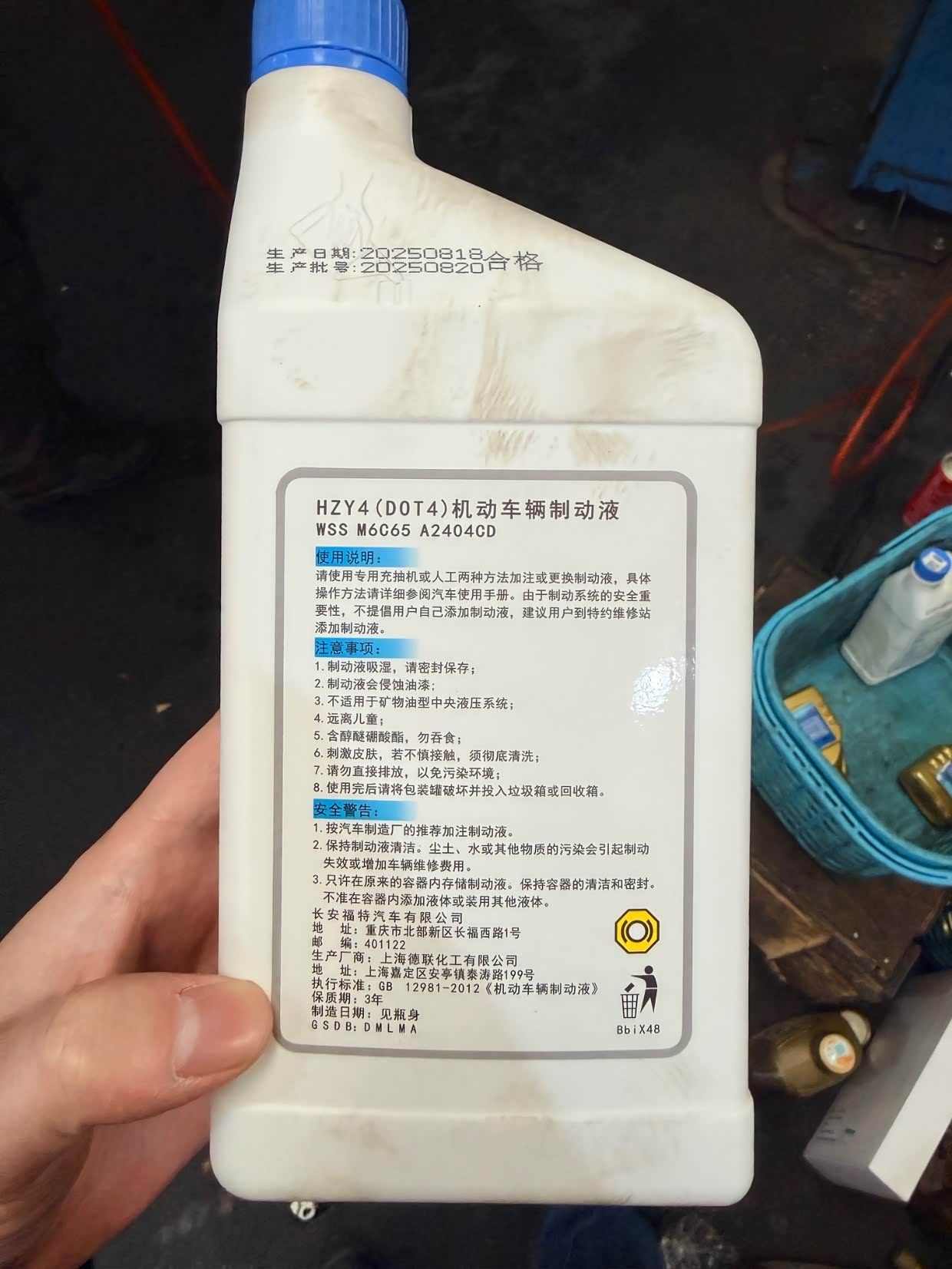

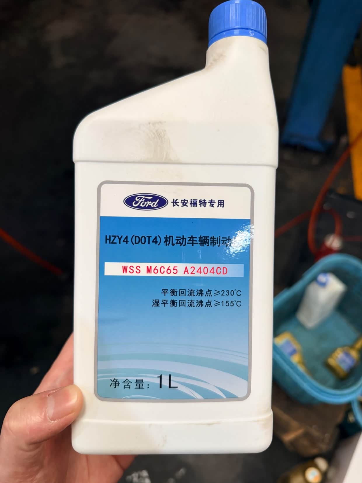

我的车也开到了5万多公里了,这次在过年前做一次基础保养,更换机油和机滤,这个没什么特别的,还是4S的壳牌机油,不过这次我的车也达到三年了,按照车主的保养手册,我也需要更换刹车油了,在4S店更换刹车油不像以前福克斯那样需要坐在车里踩刹车,师傅说锐际不像福克斯,按照踩刹车的方式换刹车油会导致车出现故障码,因此采用了一台类似循环机的机器接到加注口,也不知道是抽还是压,反正就这样换好了。

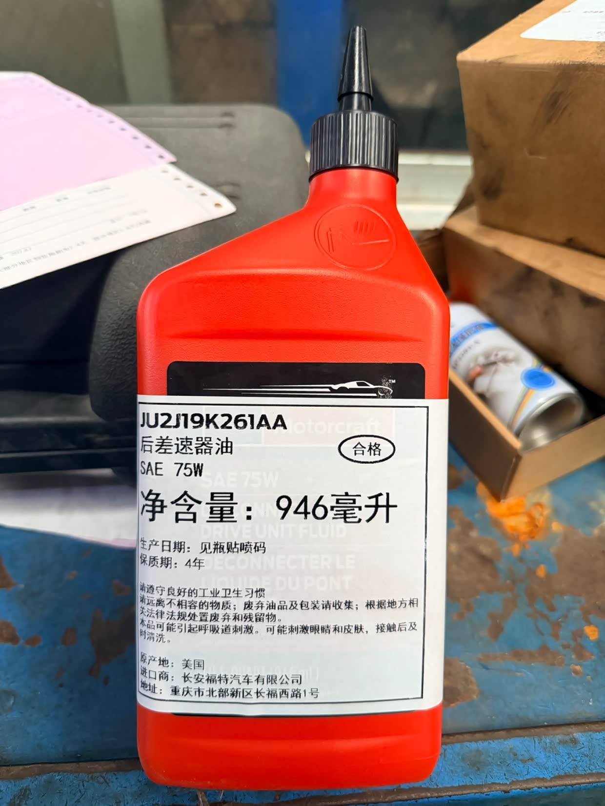

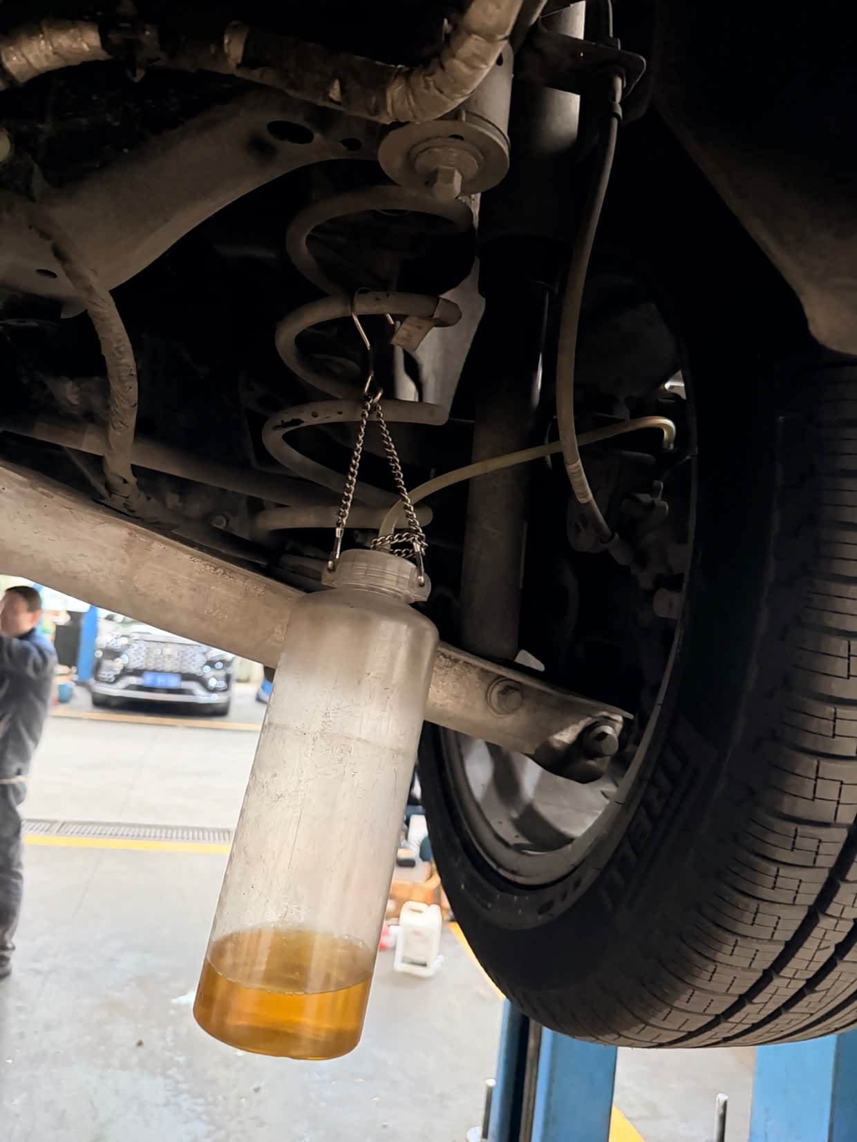

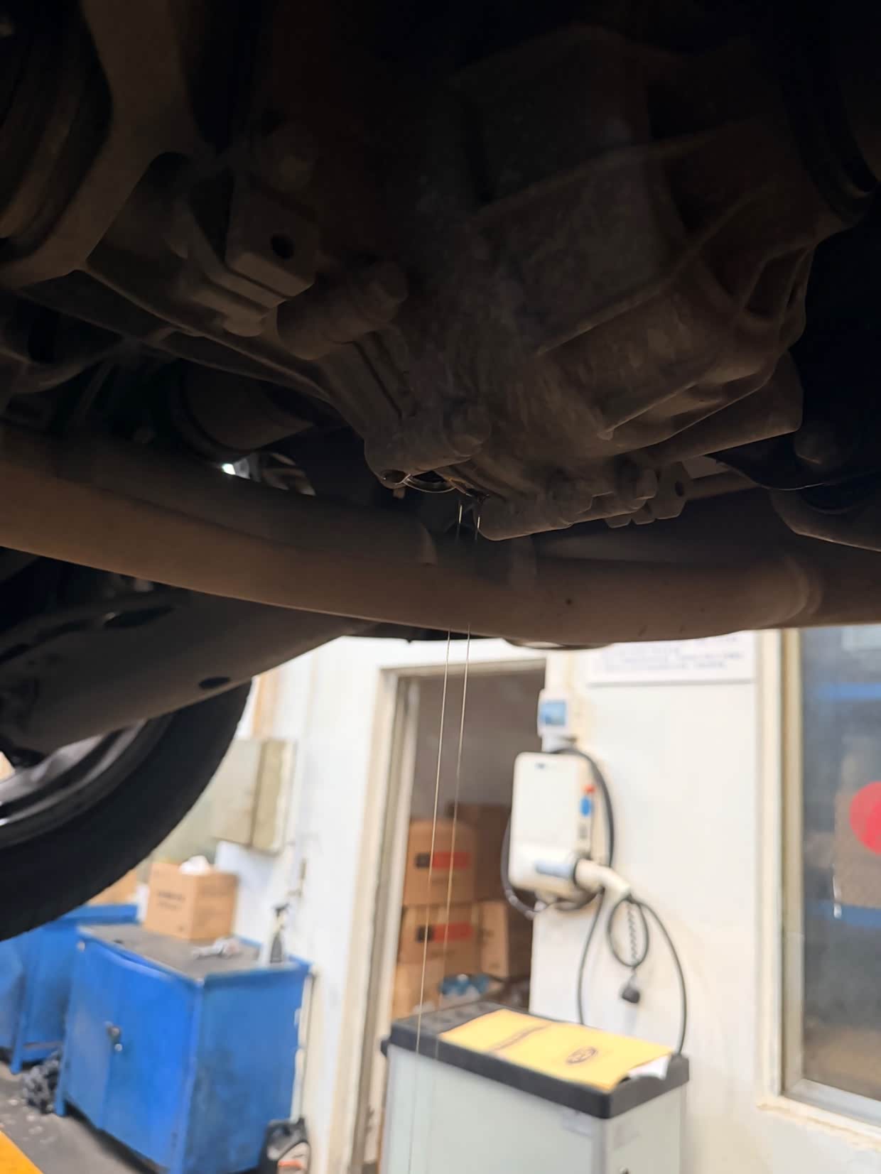

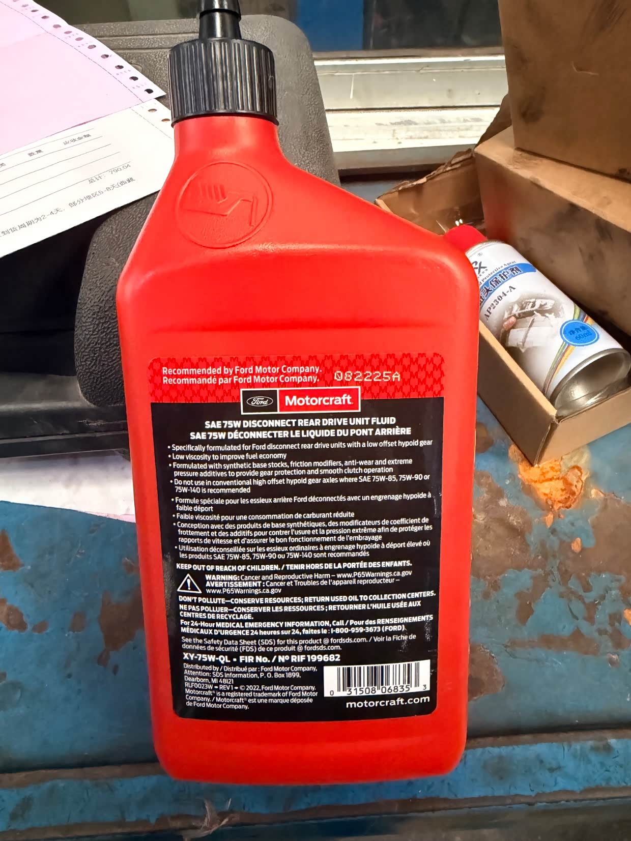

接下来就是更换后差速器油了,放出来的油感觉还是非常清澈的,而且不多,一下就放完了。接着就是加这款进口的后差速器油了,这一瓶用了差不多4分之3就加满了,根本加不完。采用一个巨大的针管推进去,推到从加注口漏液就代表加注满了足够了。
