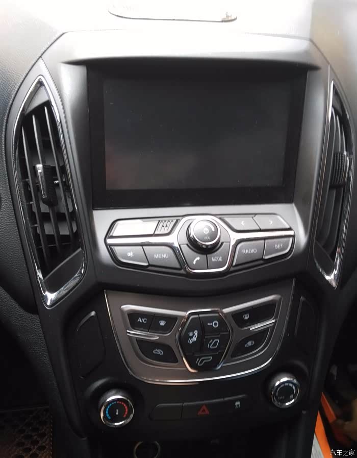

这个是开始前的领锐屏幕,马上就要开始拆了。

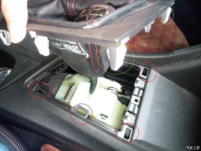

从换挡处开始拆。从箭头处开始向上抬。
从箭头处开始往上抬,这里是几个卡扣。
黄圈内可以看到卡扣的模样;红圈是卡扣的位置。当然档把挡住了一个位置。

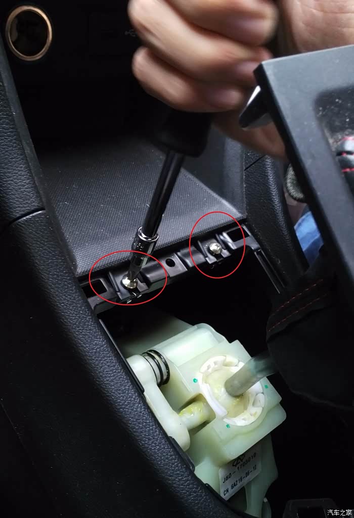

看到上图中的两个螺丝了吧?小心地卸下来,注意不要让螺丝掉到下边,那就麻烦了。
整个拆的过程中都要注意整个问题,以后就不再重复了。
拆下两个螺丝。

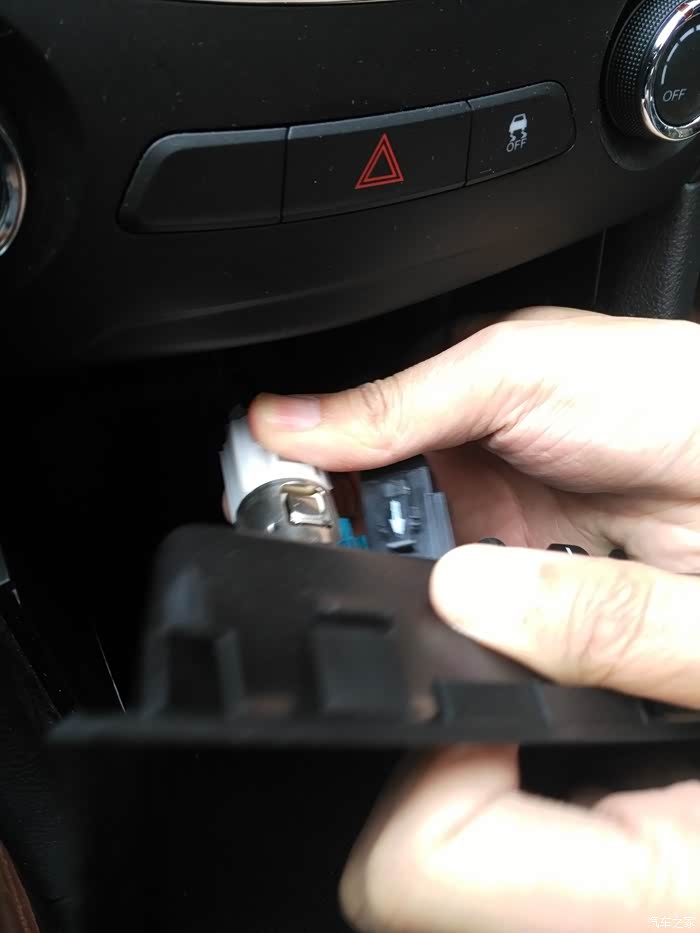

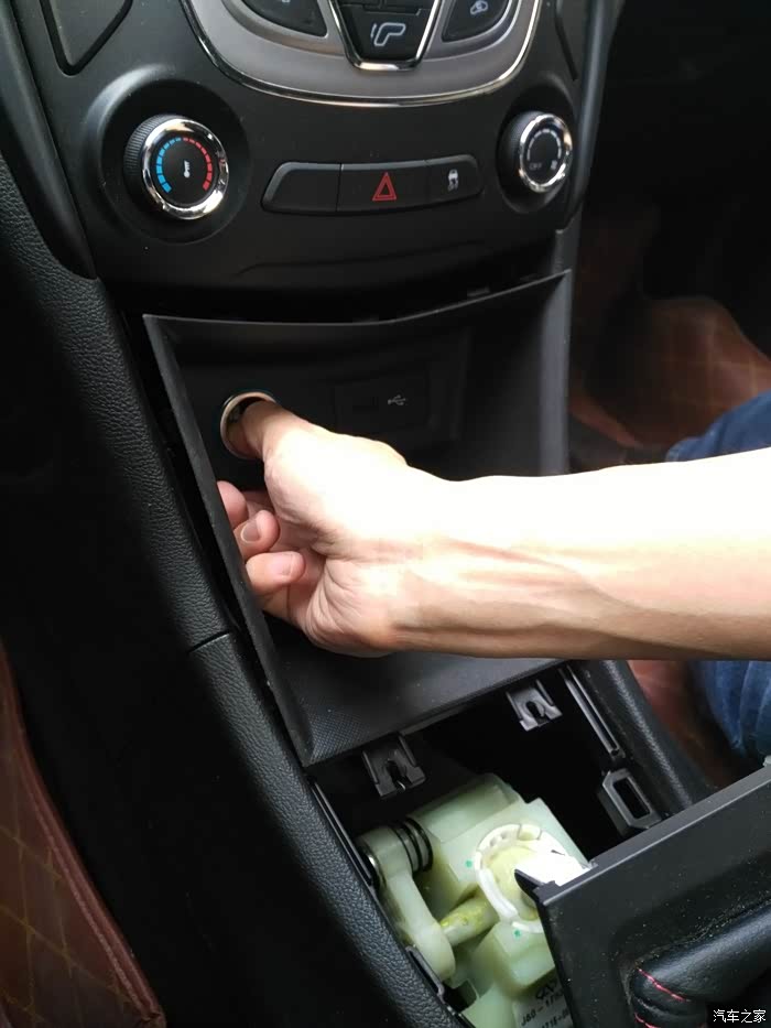

用手伸进点烟器,拉出来,很简单。
把拇指伸进去点烟器,往外拉,很简单,开始的时候使不上劲,拉不出来,把手指伸进去就很容易了。
拉出来以后动作就要慢了,因为里边有连线。不要拉坏了。把点烟器的线卸下来。
一边是点烟器,一边是USB线。
线卡扣处需要压一下才能拔出来,不要硬拔。
