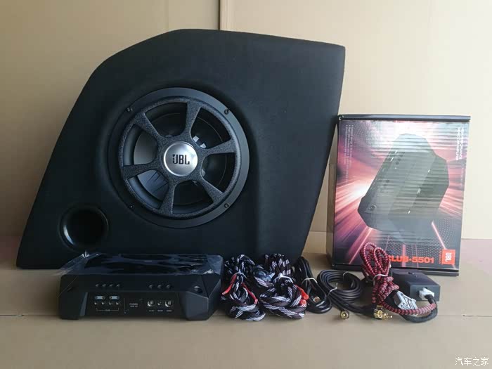

配置(案例器材搭配仅供参考):
JBL单声道功放CLUB5501一台、JBL低音10寸喇叭GT5-10D一只、专用补形音箱一只、专用改装无损线材一套

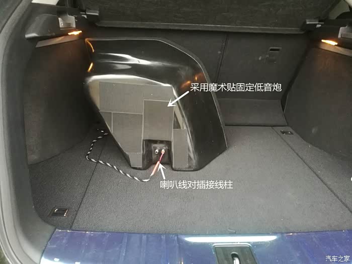

低音炮组件:JBL单声道功放CLUB5501一台、JBL低音10寸喇叭一只、专用补形音箱一只、专用改装无损线材

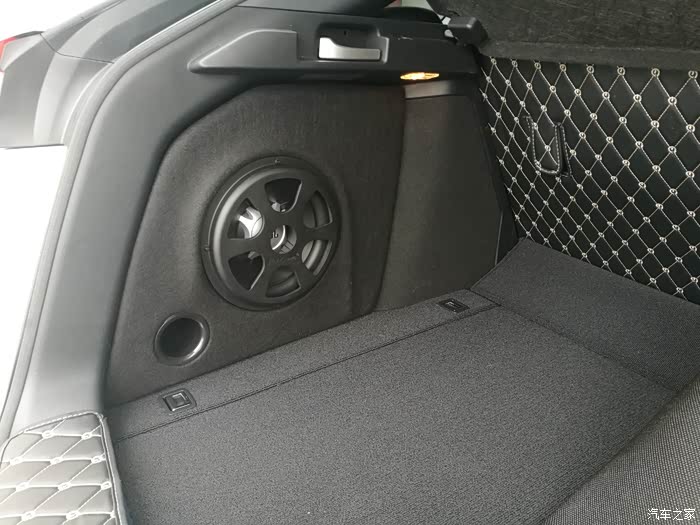

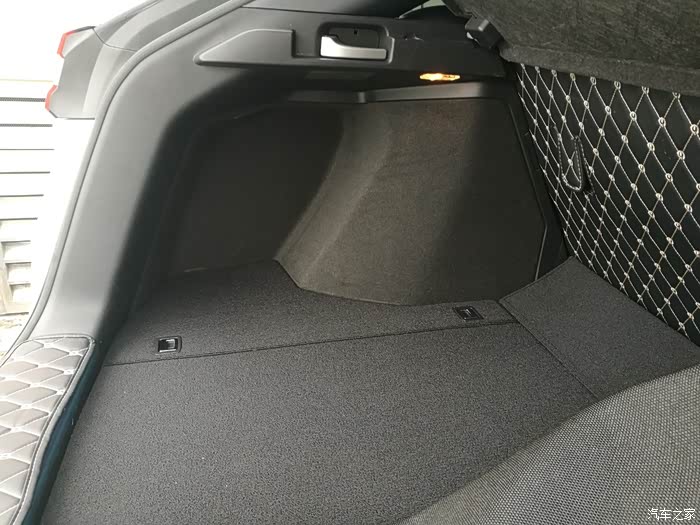

原车行李厢左侧凹形位置对应安装的是一只补形箱10寸无源低音炮(低音功放外置,安装在左前座椅下)

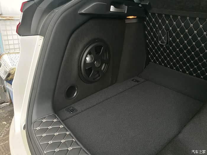

安装好的补形音箱低音炮:位置吻合、美观、协调
优势明显:不占用行李厢太多空间
低音炮隐藏式设计,不影响取放备胎和工具
音箱背面配有魔术贴,与车身对粘贴固定,稳固并且可靠,避免车辆转弯时低音炮移位。
音箱设置有导相出气孔,确保低音炮效果发挥正常、辐射范围更广。配置钢板网罩,保护喇叭、避免损坏

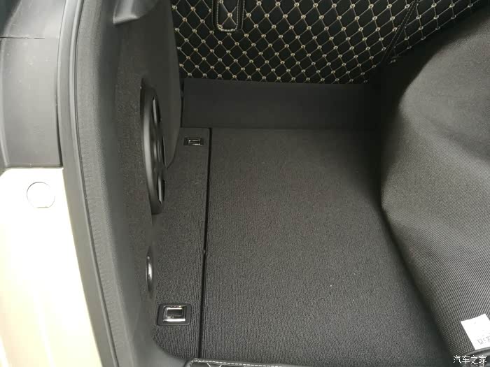

低音炮安装效果:不影响行李物品摆放
行李厢使用中的整体效果

占了左边的储物空间呀
个人认为行李厢侧面凹形位置平时利用率不高,如果要放置高尔夫球具之类,可以随时拿掉低音炮(魔术贴固定,很方便拿开)。
