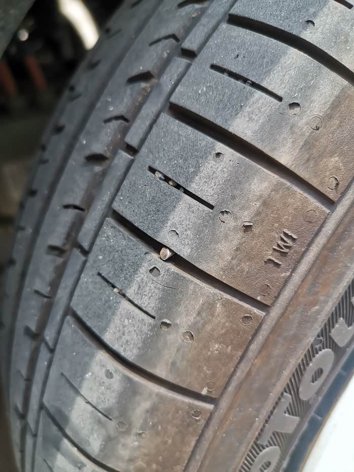

其实这次扎胎应该有好几天了,前几天车载的行车电脑系统就在提示胎压报警,马卡龙的只是报警并不会显示气压的数据,也不会显示是哪个轮胎在报警,报警好几次了,我也下车查看了好几次,也没测过胎压,感觉胎压没什么变化,也没管它,只是每次都是长安恢复键消除故障,但是没两天又出现报警的提示,也只是恢复故障码没管它,直到昨天准备要开车出去的时候发现左后轮的轮胎扁了,一看就是漏气了,这才想起前几天胎压报警的事情,这才想到可能是扎钉了,在轮胎上面找了一圈才看到一根钉子还插在轮胎上。
就是这根铁钉,慢漏气,一个礼拜了才发现,没敢拔出来,拔出来可能漏气会更快,就这样直接开到修车店去修补轮胎。

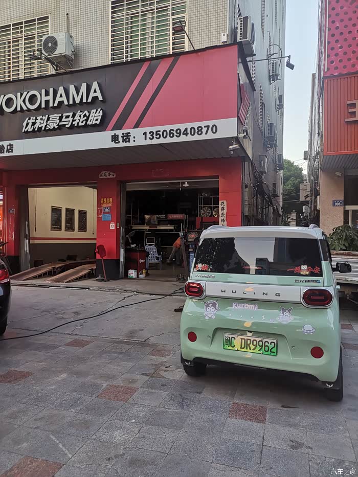

找到轮胎上面的钉子就直接开来补胎店,单程的路程只有五公里,几分钟就到了。
到达补胎店,旁边还有一辆车在补胎,我还得排队等待。

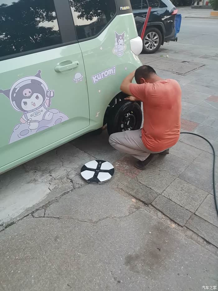

先把轮胎卸下来,先取下轮毂盖子,再取下轮毂的四个螺丝。

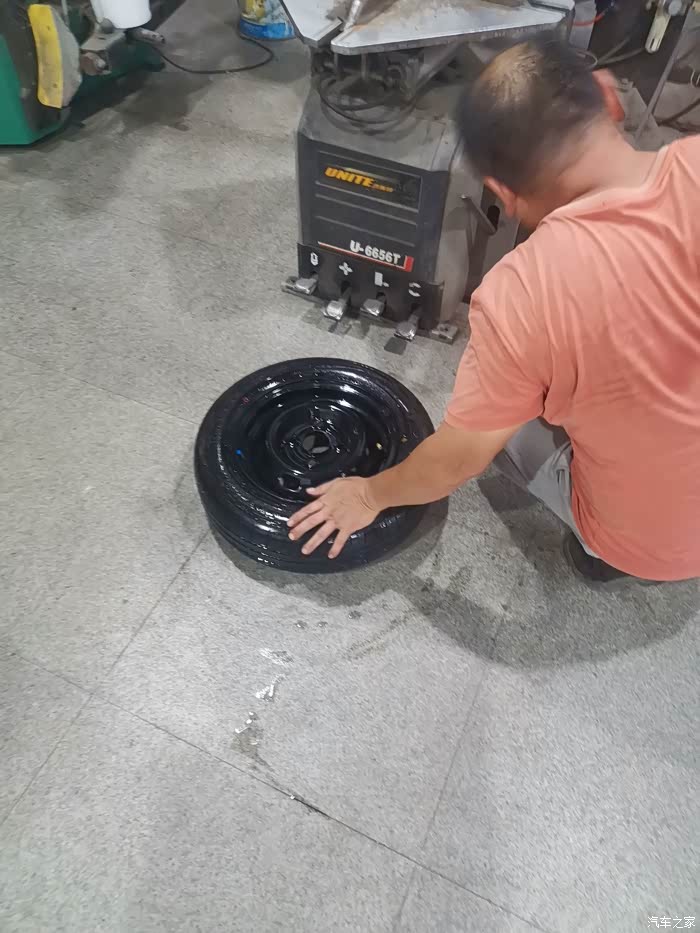

先把气压打足,要超过正常的气压,再拿去水里面才能看到水冒泡,哪里冒泡才知道是哪里漏气。
漏气的位置找到了,就是扎钉子的位置,别的地方没事。

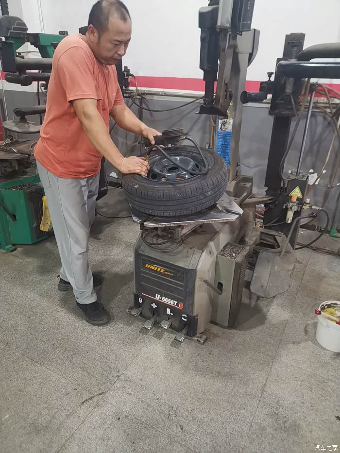

真空胎的轮胎和钢圈贴合比较近,虽然放完了气还是很紧的,要把轮胎和钢圈分离、这个还得用上专用的工具和机台操作就会比较轻松。
分离开了再拿到1扒胎机上面把轮胎拔出来。
就这样爱情魔力转圈圈,转了三四圈后轮胎就完全和钢圈脱离了,一分为二。
再把轮胎放倒扩张器上面,把论坛扩开,以便于打磨轮胎的内壁。
还得用上电动的打磨机,把内壁打磨薄薄的一层。
打磨后还得那参展清理干净。
涂抹上补胎胶水,还要等胶水凝固一点点了再把补丁片贴上去。
上胶水后不能马上帖补丁片上去,胶水太稀会沾不住,得等胶水干一点了在贴上去,这个干到什么程度只有补胎的师傅才知道,他贴上去用碾压轮压几下就欧克了。
再次把轮胎放在扒胎机上面又继续了爱情魔力转圈圈,转几下轮胎就装在了钢圈上面,二合一。

最后一步就是把轮胎装上车。
再把螺丝锁紧就行了,这一套操作不到半个小时,专业的就是不一样,速度很快。
