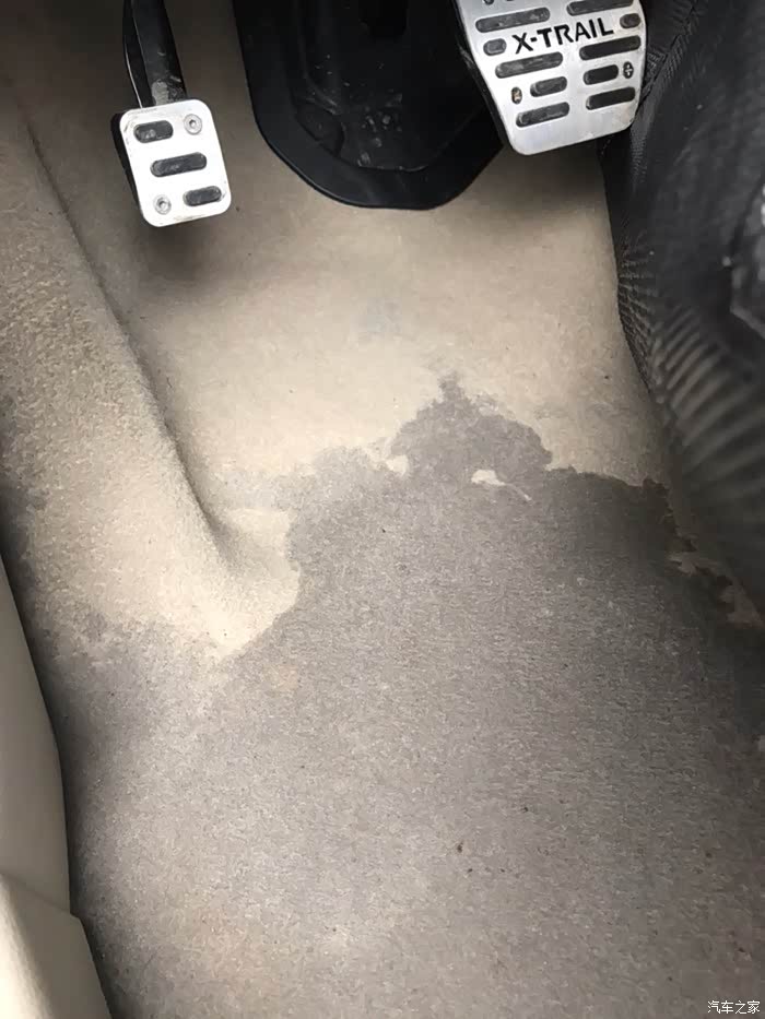

2015奇骏架驶座下进水
买来三年了开着也很好.前几天下大雨早上开车上班晚上回来看到架驶座下面有水求解
感觉好像是从放向机那里过来的骏友们有这样的情况吗?

如果涉水极有可能是从车门底部进的水,应该掀开地毡检查具体漏水的地方,并彻底晾干避免霉变
有几天了还是湿的怎了搞用吹风机吹干吗

阳光下通风暴晒·吹风机都可以
好的谢谢

空调排水管脱落了?
这几天没开过空调

确认检查:1、驾驶位门上的排水孔是否有堵?2、前雨刷槽的排水孔是否有堵?
有可能前雨刷那里有水没注意谢谢
