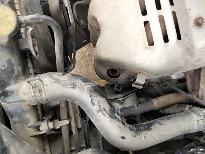

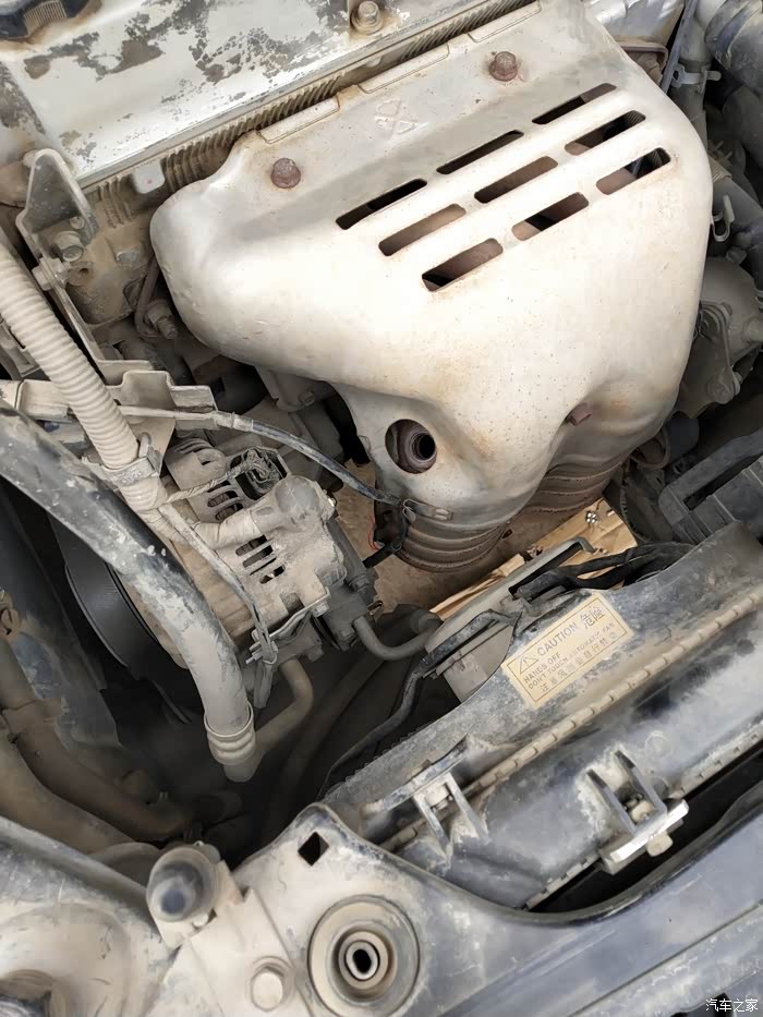

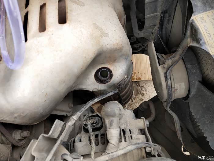

把四个氧传感器拧下来!下面两个用22的开口扳手就能拧开,上面两个得用氧传感专用套筒拧,地方太狭隘了!网上买的草酸加开水倒入三元里面泡一会儿!下面氧传感器口塞里个气球堵住!不然草酸水都跑到排气管里了!
拧开氧传感器

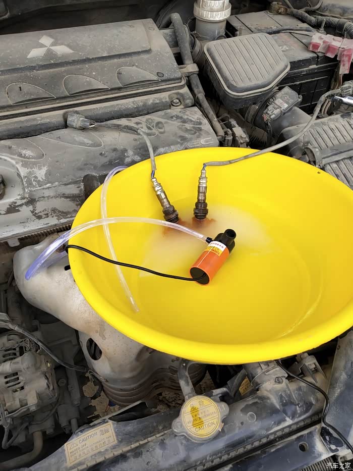

草酸加开水倒入!
没找到漏斗倒不进去,找了个小水泵往里抽,很好用!
