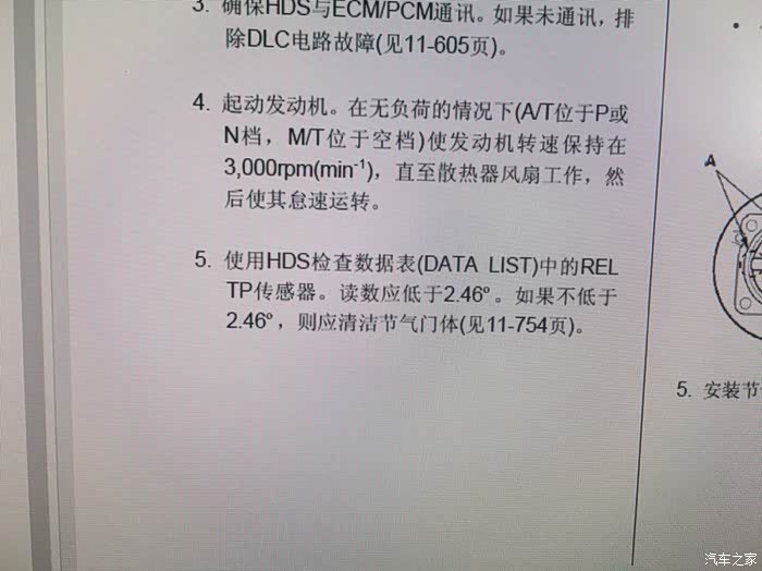

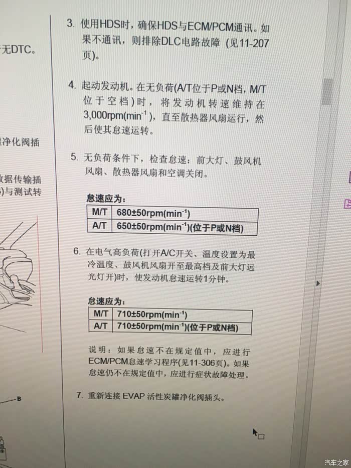

R20A3发动机:
节气门REL读数应低于2.46°,
无负载怠速AT变速箱应为650 -50

羽扇纶巾8 2017/11/18 16:41:21 发表在 436楼
老兄,请你分析下我车子的问题?路边洗了节气门,修车店的机器没有东本数据,给我匹配了雅阁的数据,现在车子跑起来也正常,油耗动力都没问题,就是出现一个奇怪的问题,行驶途中油门踩下去再送开的时候,转速会反弹,油门一松转速掉到1000左右然后再自动上升到1400左右,然后1秒后再掉下,油门踩的越多,反弹越多.搞的跟车的时候车子自动给我加油,本来没必要刹车的情况次次都要刹车.我以为是节气门匹配失败,自己买了个技师盒子,按论坛的说明重置了节气门数据并且怠速十分钟了,现在反弹变小了点到1300和1200左右,可还是没有完全解决.
最大可能是怠速没学好,学怠速一定要热车,关闭所有电器,然后重置pcm学怠速,学怠速的时候不要动油门开电器
很怀疑学怠速的时候是冷车,或者怠速没学完

那我再试试,现在怠速没问题,就是加速时候就油门自己反弹,搞的很烦恼.
切记学怠速要热车(水温不低于90度),关闭所有电器
这是你需要的资料,除了怠速学习,你再重置下TP,应该就可以了
发表于 2017-11-18 17:36:32
应该是对的,你可以查看下怠速学习的状态,应该是“已完成”或“不可用”
