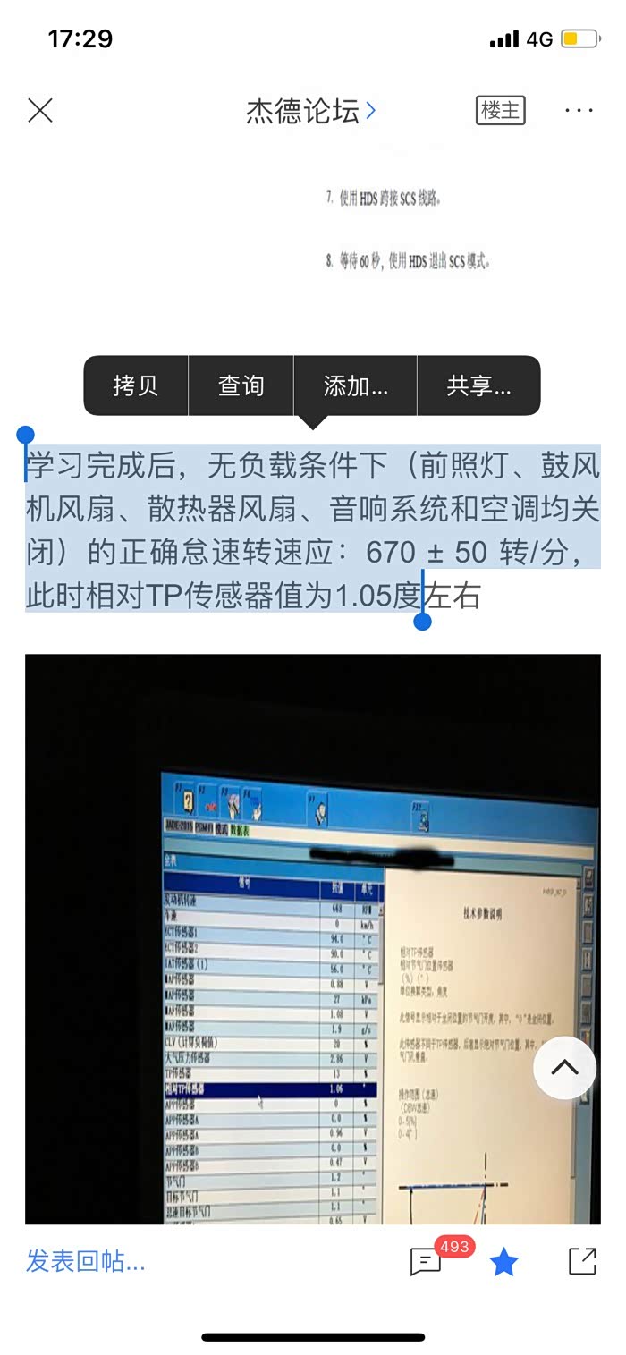

请问楼主!我在非4s店清洗了节气门,并看到用元征X431软件匹配了,匹配用了5分钟就完成了,师傅说所有都匹配完成了,怠速在刻度500~1000转的中间(750转),没发现异常,请问这样正常吗?我看什么数据来确认已按官方匹配完成。谢谢!
看帖子,里面有转速数值,找个obd盒子看一下便知

人车路HD 2018/03/02 17:01:23 发表在 490楼
请问看几楼的?谢谢!

人车路HD 2018/03/02 17:07:28 发表在 492楼
就是(相对TP传感器的度数值)?谢谢!
往下翻,匹配部分快结束的地方
发表于 2018-3-2 17:31:42
人车路HD 2018/03/02 17:30:49 发表在 494楼
这个吗?
是的
发表于 2018-3-2 17:41:24
人车路HD 2018/03/02 17:38:58 发表在 496楼
不开空调等设备,750转正常吗?谢谢!
高了,我记得那张图后面还有张图,里面应该有带空调电器的转速,没记错那个好像是740

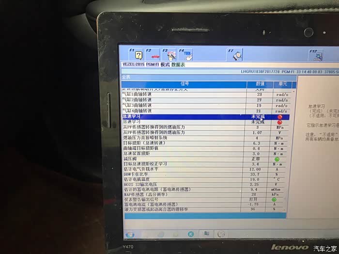

随州车友6338145 2018/03/04 12:28:37 发表在 502楼
我这为什么有两个怠速学习 3.0最新版hds win7。64位
大哥,车型不一样啊,数据表肯定会有差别啊
发表于 2018-3-4 13:41:40
随州车友6338145 2018/03/04 13:08:07 发表在 504楼
一个五分钟怠速显示完成,另一个十几分钟还是未完成,不知道有没有影响
缤致的话我就不知道了

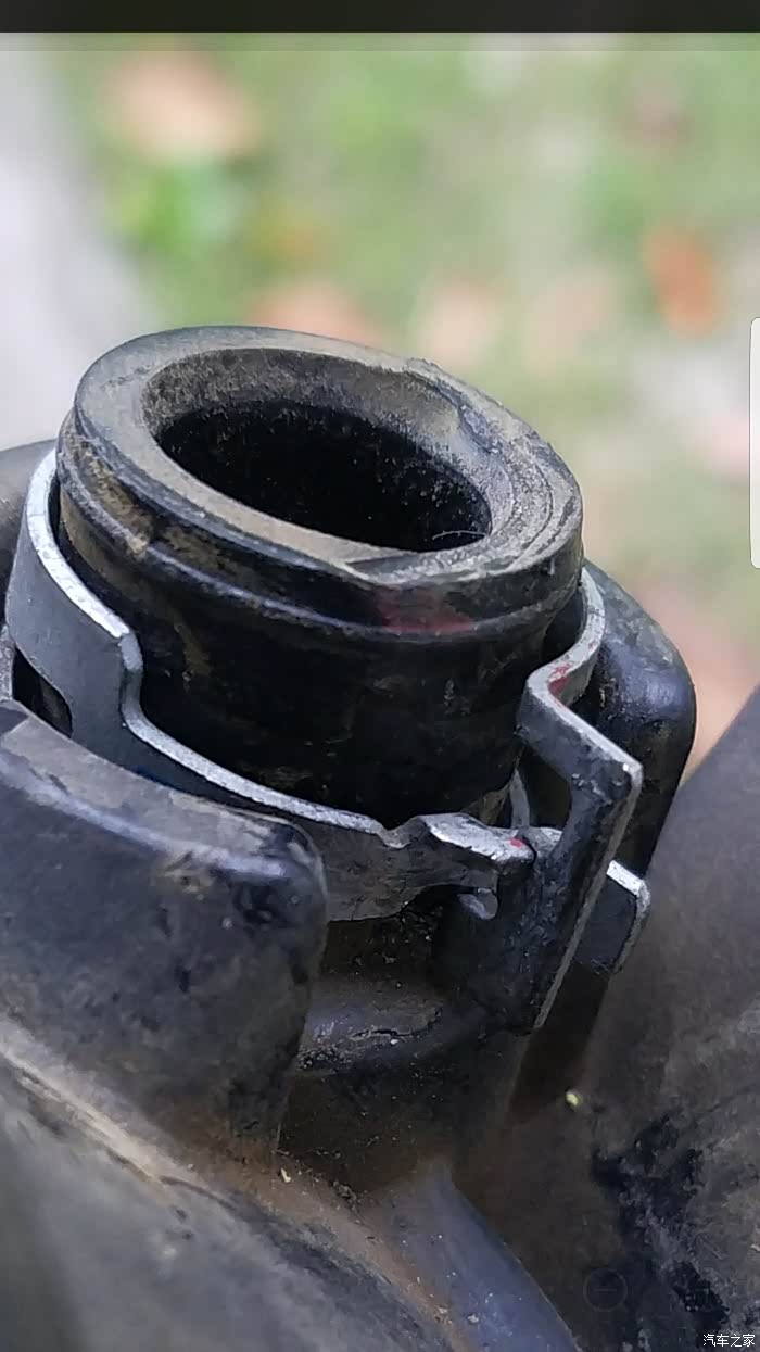

刚刚按照这个教程洗完,拆进气管的时候比较费劲,其他都简单。建议用5.5的套筒拆进气管卡箍螺丝,我用螺丝刀拆了老半天,结果把靠近节气门的卡箍螺丝拧花了,后来一想怎么这么傻,套筒上来一下就搞定。还有拆进气管上连接的通风管时候,一只手用弯嘴钳夹住,另一只手拔不动。后来发现卡子上有个凸起可以夹松后别住卡子不回位(看图),这样即好拆又好装。操作方法就是把卡子夹松,然后用个螺丝刀之类的东西把卡子上的小凸起往旁边一撬,就卡住了,装的时候钳子一夹松开就行。
其实直接吧卡子拨到金属的通风管上更省事
