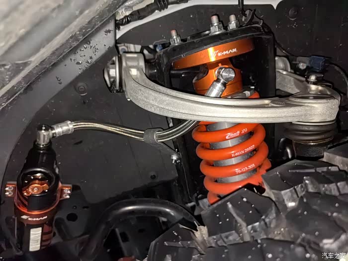

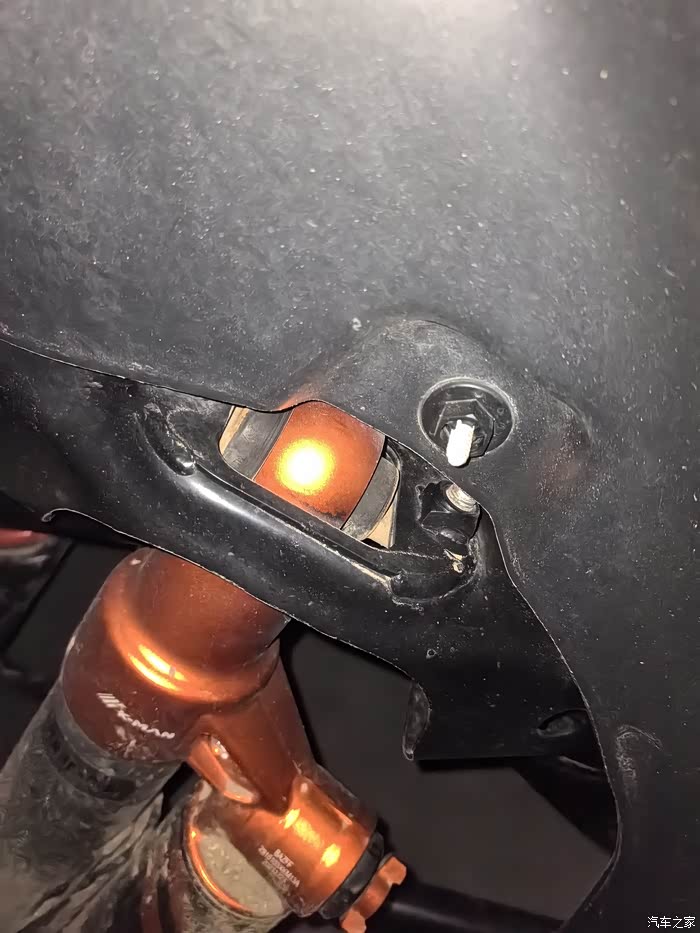

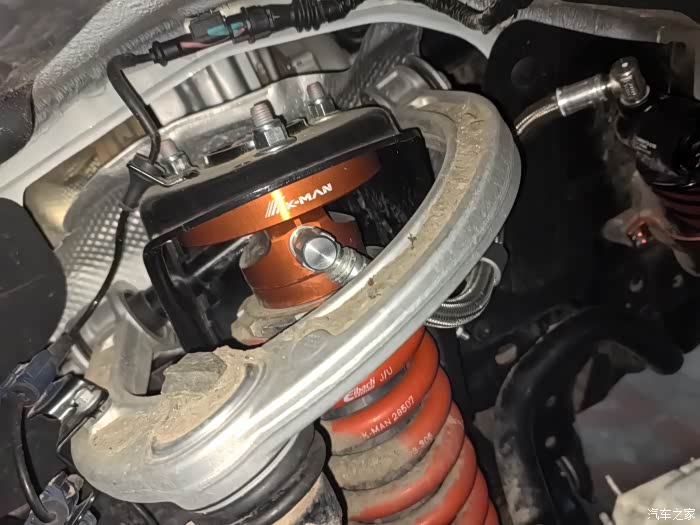

  坦克300铁骑02原厂的避震是科曼的八段可调氮气避震。氮气避震相对于油减震来说个人感觉支撑性更好,之前试驾素车的时候速度快的时候过弯就感觉车子摇摇晃晃的,像开船一样。但是这套原厂科曼就完全不一样,六七十过弯支撑性都没问题。然后这个避震是软硬可调的,调的是压缩。一共八个档,一档最硬,八档最软。根据我个人的驾乘体验下来,市区前6后7,高速前5后6。越野路况的话,综合路段如沙石路就调到前4后5,泥泞路段调前3后4,至于攀爬和沙漠路况,直接前1后2。总的来说就是要根据路况进行判断,去调节,进而发挥出减震的最佳性能。       发挥避震最佳性能我们也要看轮胎的胎压,原厂百路驰ko2我个人一般跑铺装路面就打到2.9左右,轻便又省油,综合路况调2.4左右,增大接触地面面积,让轮胎参与减震,沙漠的话胎压不能太低,因为不是防脱圈轮毂,2左右就差不多是极限了。所以大家在用减震的时候要根据路况综合调节,以此发挥减震最大的能力。
