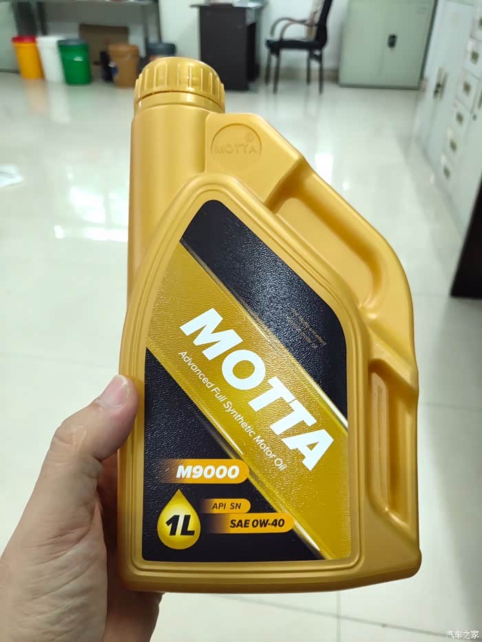

本期主角motta M-9000 0w-40。

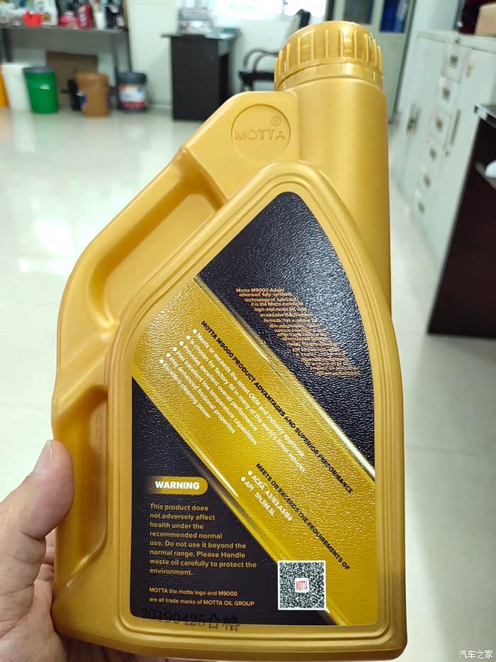

背面。

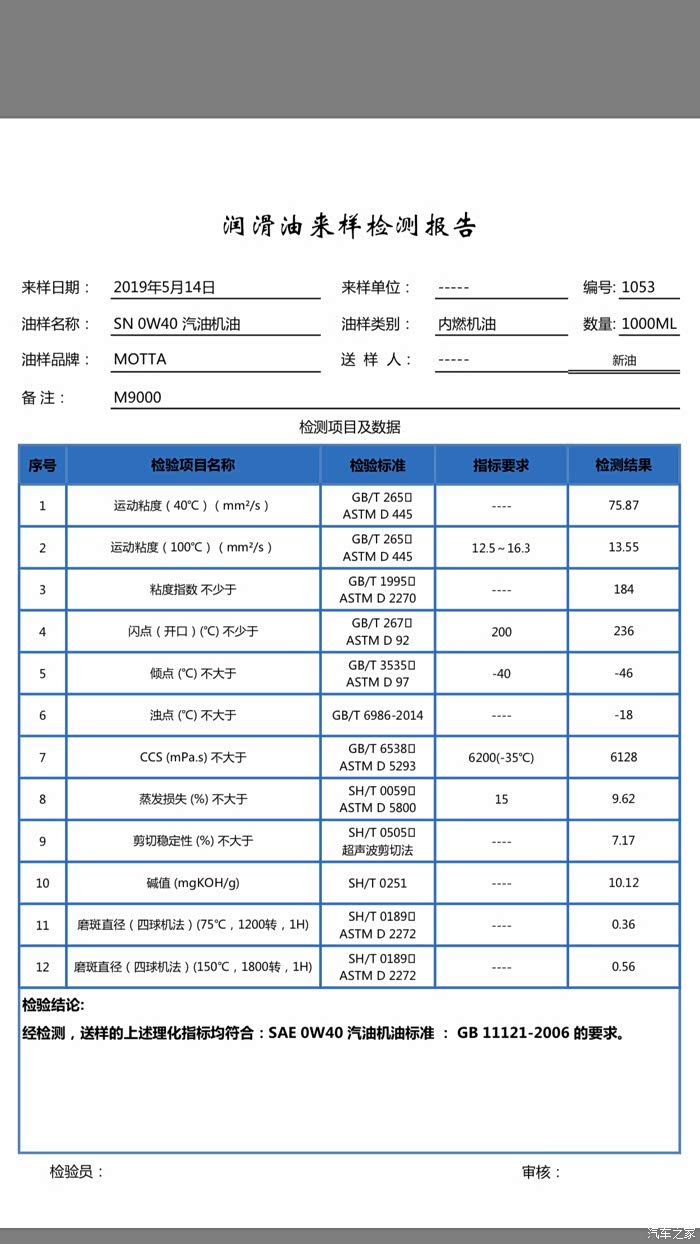

实测数据指标。

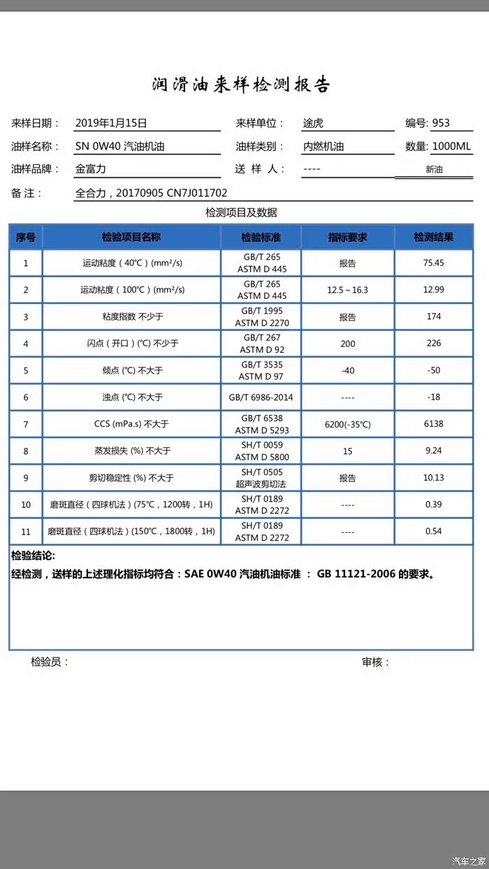

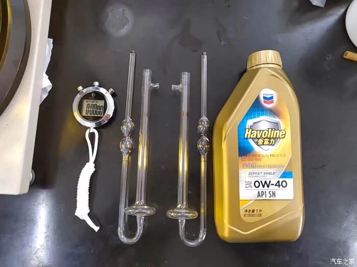

        仍然是有对比才有伤害,用谁对比?找了半天就金富力040吧,就他测的比较全面。
金富力040。
金富力040实测数据。
        简单分析一下。
1.100度运动粘度13.55,金富力12.99。
2.40度运动粘度75.87,金富力75.45,基本一样。
3.粘度指数184,金富力174,莫塔更好一点。
4.闪点236,金富力226,莫塔高10度更优秀,高温性能会更好一些。
5.倾点-46,金富力-50,金富力更好。
6.浊点都是-18,都一般,浊点是降温后机油中石蜡析出的温度,越低说明合成基础油含量越高,但是一些粘指剂,酯类基础油都会影响浊点,所以浊点越低越好,但是有些高浊点的油也不一定不好。
7.低温动力粘度ccs6128,金富力6138,都是刚刚合格,不过此项指标合格就行,由于成本控制的原因,过低的ccs往往会影响机油的高温性能,比如剪切稳定性和蒸发损失。
8.蒸发损失9.62,金富力9.24,都还可以,不算优秀,蒸发损失越低,发动机的沉积物越少,积炭越少,烧机油的概率也会降低。
9.剪切稳定性7.17,金富力10.13,莫塔不错,金富力就很一般了。
10.碱值10.12,金富力没测,长效性没问题,碱值是用来中和运转中产生的酸性物质防止腐蚀发动机的。
11.低温四球磨损磨斑(75度1200转)0.36,金富力0.39,都不错,莫塔更好。
12.高温高负荷四球磨损磨斑(150度1800转)0.56,金富力0.54,高温下金富力更好一些。
        从数据上看,这两款油低温性能相当,蒸发损失相当,剪切稳定性莫塔更优,他的用料更实在一些

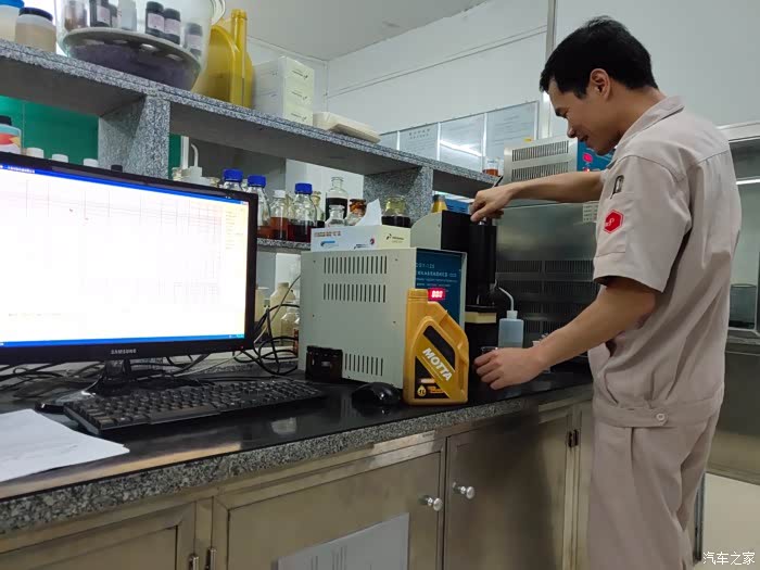

检测是一件快乐的事
粘度测试。
倾点测试。
蒸发测试。
闪点测试。
碱值测试。
剪切稳定性测试。
四球磨损。
细节。
日期。
细节。
