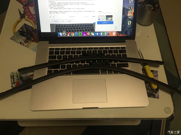

15款小B至今已陪伴我两年半时光了,春节洗车发现雨刮胶条开裂,是不是预示着接下来正式要进入衰老期了呢;实际上,对于动手能力不强或者懒得动手的朋友,直接更换雨刮器最方便,某宝上一搜一大把兼容雨刮什么通用无骨雨刮器等等,只要选择燕尾的大都能完美安装(至于静不静音,刮得干不u干净另说,至少装上能用是没问题的);楼主也在第一次尝试沿用原车支架,仅更换胶条失败后果断入了通用雨刮器并替换下了原车支架;先来说说兼容雨刮器优缺点,优点是价格便宜(一对48元),替换方便省力,一拔一插即刻搞定;缺点是对比原车支架光重量就差一截子,可见用料和原厂差很远,做工也粗糙,也就停留在能用的层面;所以为了这点差别,我决定第二次尝试更换胶条;

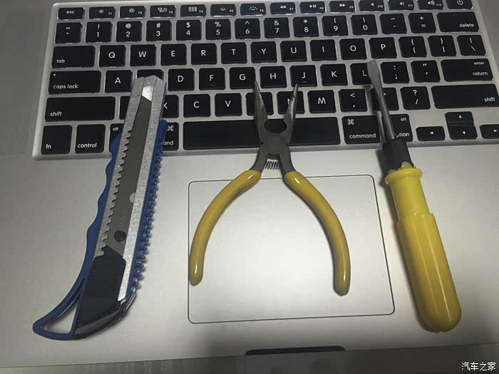

先看一下我们要用到的工具:平头螺丝刀,裁纸刀,小钳子;实际上成功后会发现只需要用到平头起,其他两样都是辅助帮忙;

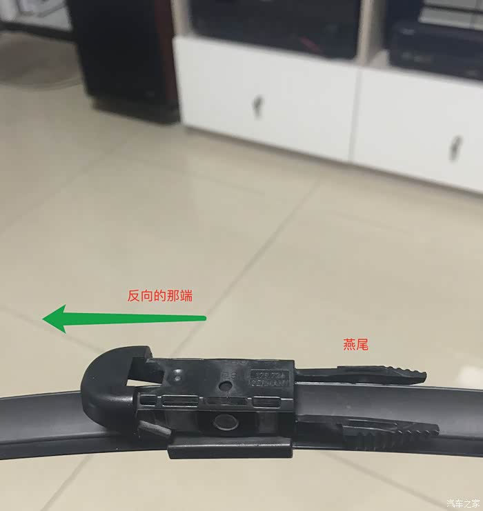

首先,目标是把两端固定帽拆下来其一,也是稍有难度的地方,从结构看应该选择卸任意一端都可以,但推荐大家卸燕尾反方向的那一端,因为我是从这端完成的;

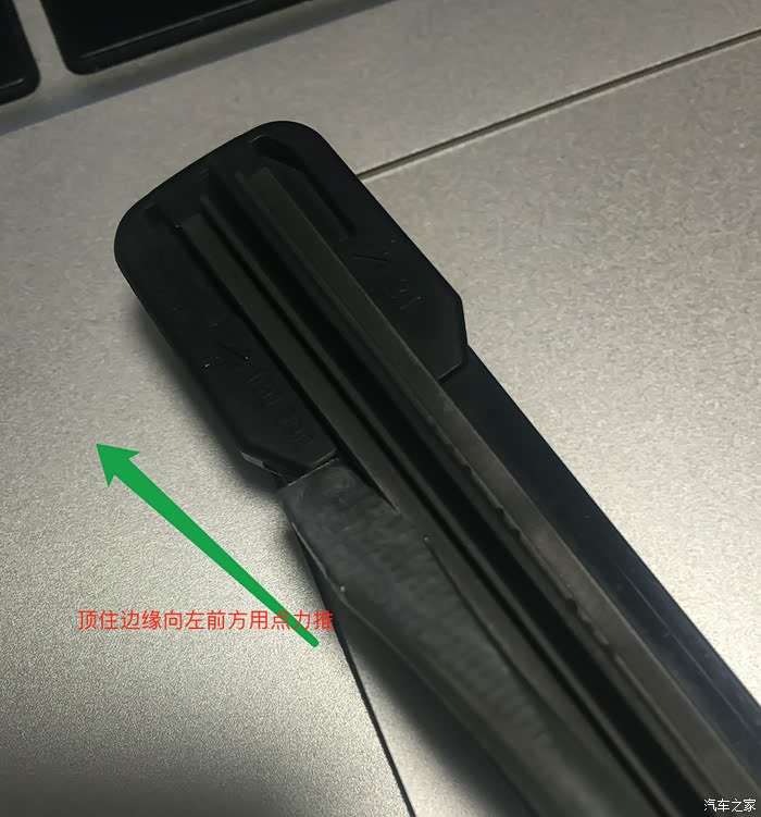

这个小帽内部结构式向内勾住的暗扣,所以直接向外拉无论怎么用力都拔不出来的,我们只能先用平头其沿着缝隙一点点往外侧推,不要翘用顶住边缘朝侧面推的方法,稍用点力内部挂钩脱离后就可以方便的拔出来了,如果翘很容易破坏了边缘;

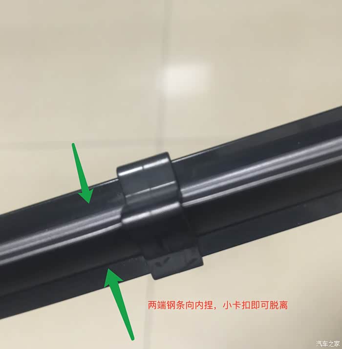

2,拉过一个小固定卡子,两边钢条往中间捏一下卡子就能轻松取下来;

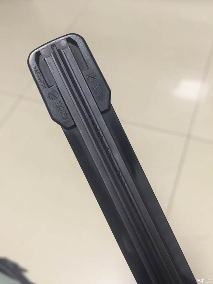

4,完全抽出旧胶条,把新胶条对准原位按照弧形斜面对固定口弧形斜面的方法原路对准装好;
5,把燕尾扣扣回,要稍稍用点力,注意别安翻了,如果忘记方向,可以看一下另一根还未更换的雨刮条上燕尾的朝向,以胶条弧形斜面作为参考方向;

很好的图文作业,支持自己动手。顺便说一下我的作业感受:2的小卡子是塑料的,可以直接拉开取下;3的作业点正确,只是要用钳子用力挤压才能取下燕尾扣件(不过车友有更好的操作方法,就是直接用刀片沿钢条割去旧胶条,这样两根钢条间就没有间隙,无论是端头扣件还是燕尾扣件都很容易取下了)。供楼主及车友参考。
