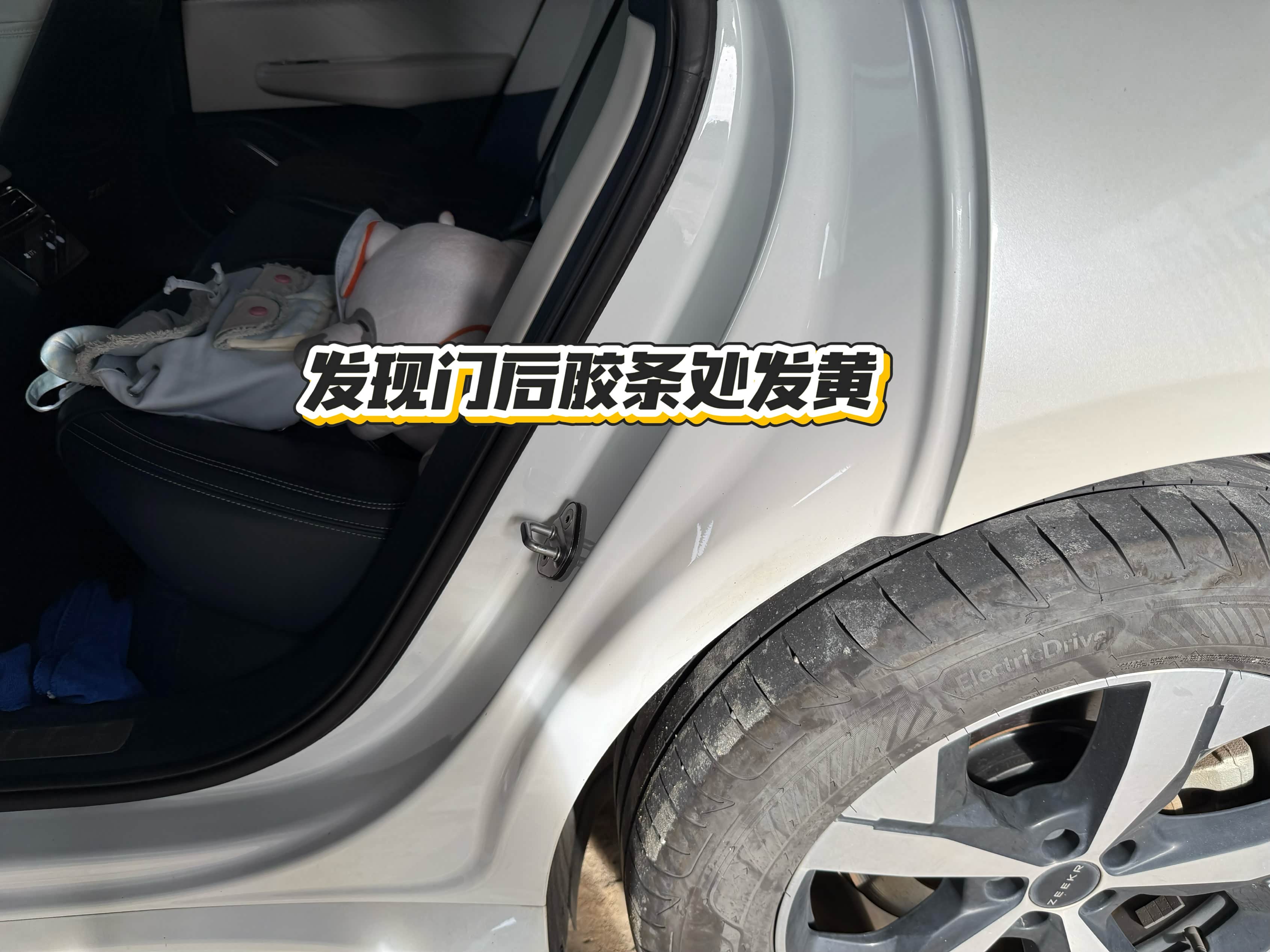

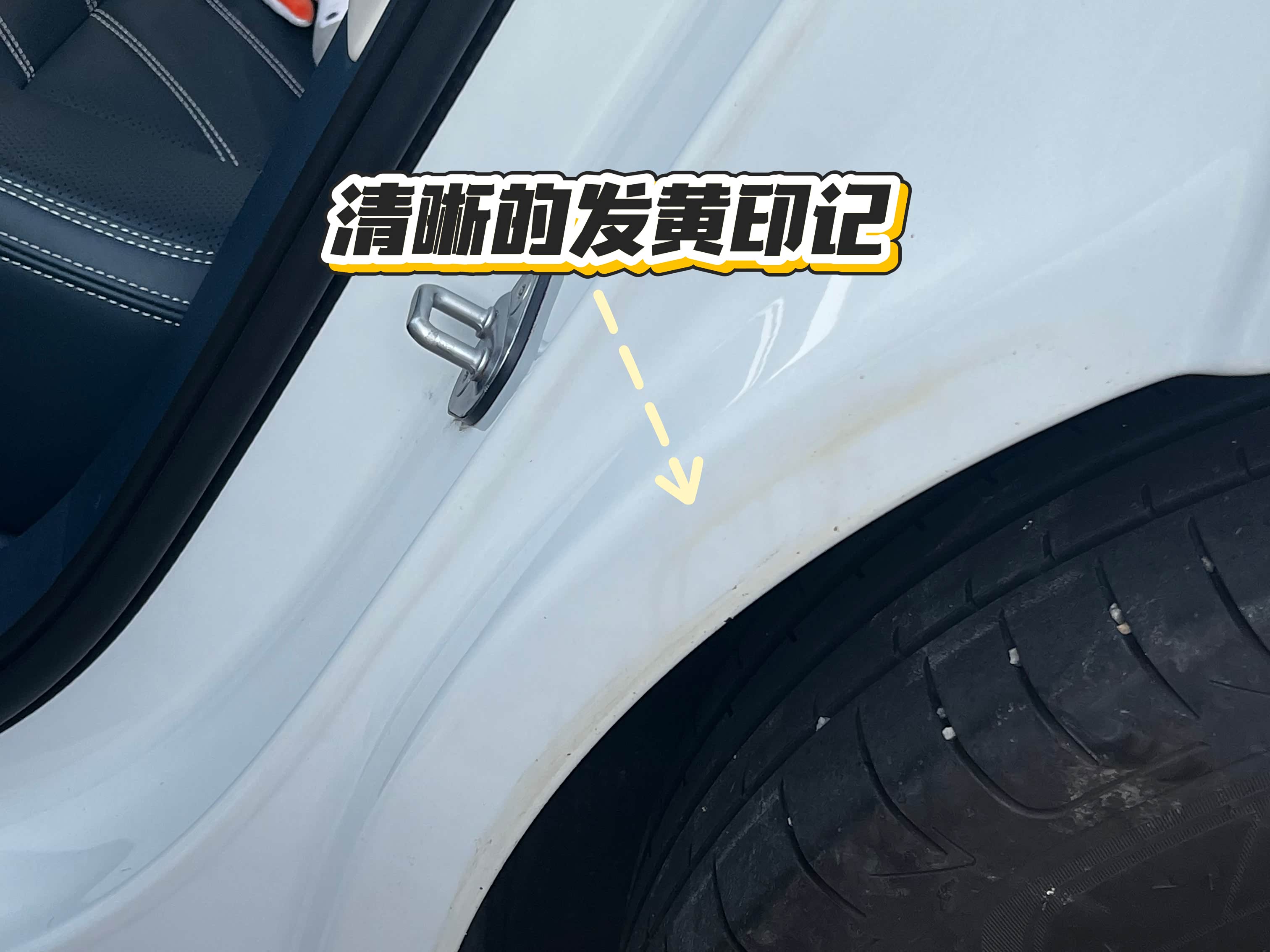

在上个月洗完车后,我发现左后门边框原本透亮的珍珠白车漆居然泛着一圈黄色污渍,非常扎眼。?
开始我以为是没洗干净或者是洗车液的残留,赶紧用湿毛巾擦了擦,结果这个污痕纹丝不动。?

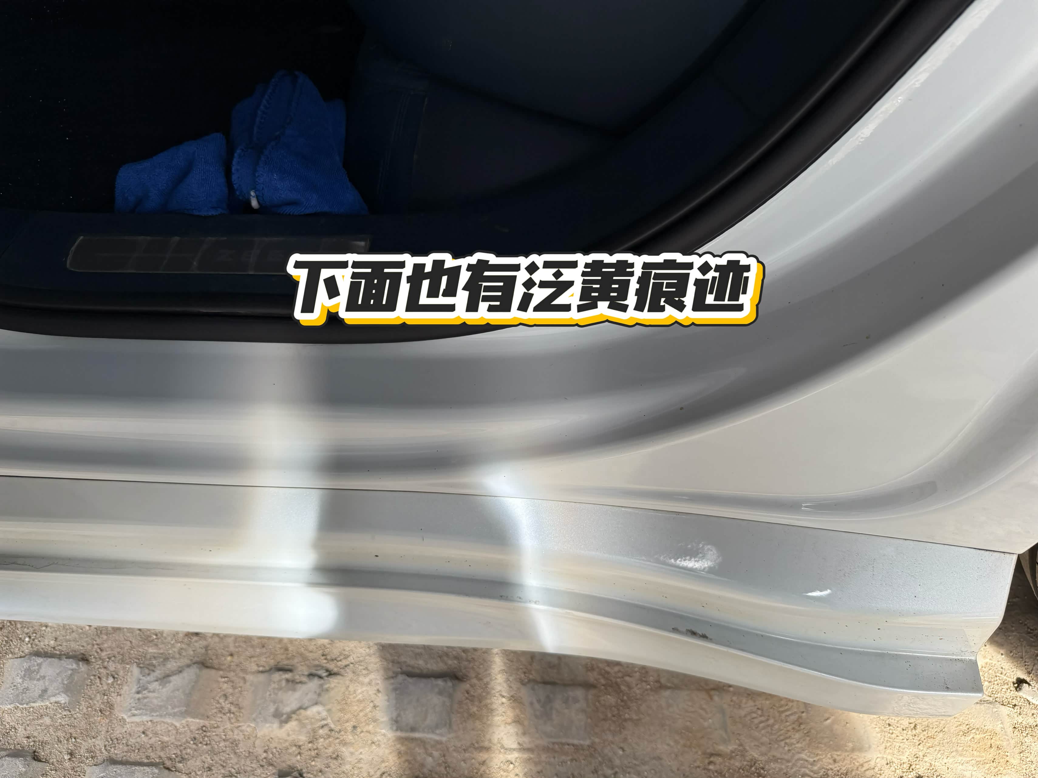

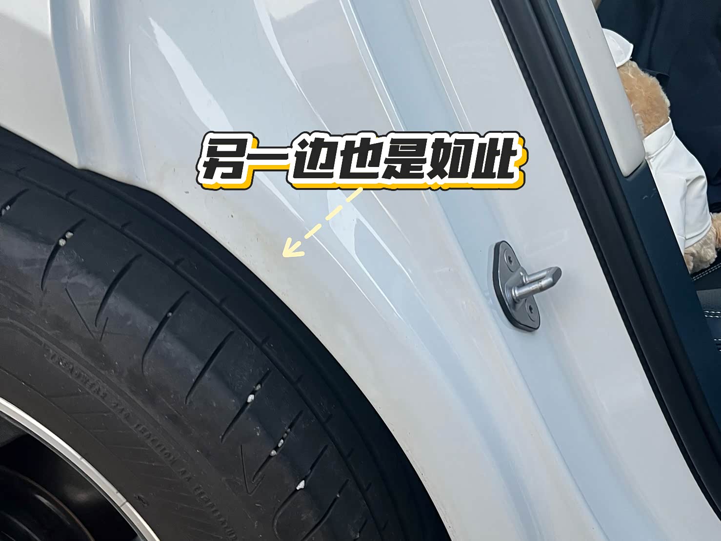

我赶紧打开右后门看了看,发现也有不同程度的发黄。这个位置因为平常看不到,所以平常开车时很难发现。?
没想到洗车时才发现这个问题,从这个污渍的渗透程度来看,这个情况可能已经存在一段时间了。
