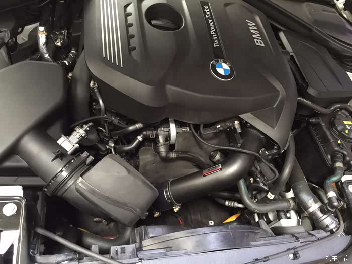

机舱一览
B48发动机目前动力提升方案只能依赖外挂电脑,目前没有ECU直刷程序破解。

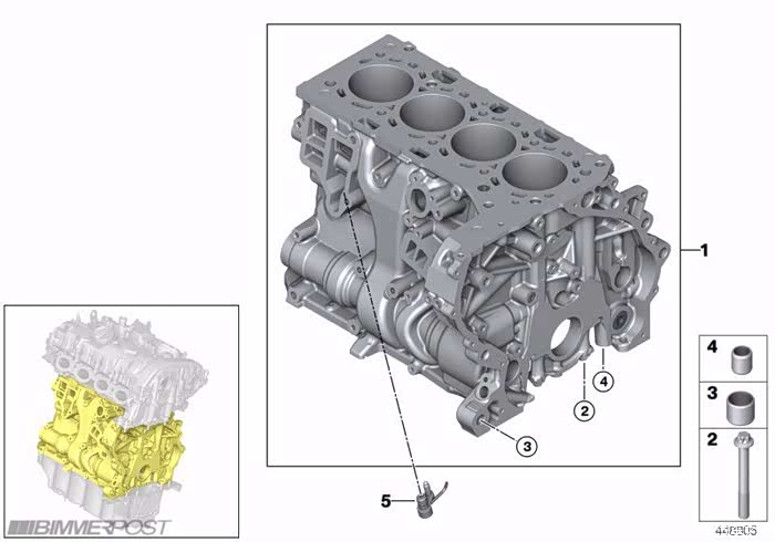

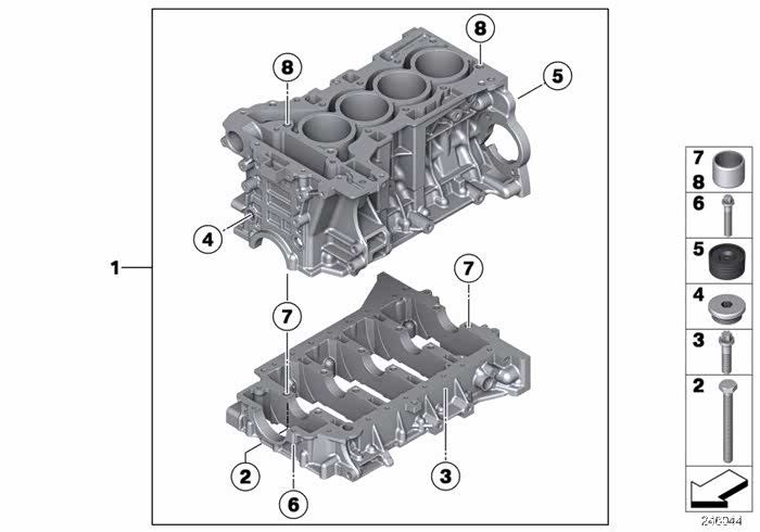

ETK都能查得到。缸体采用中缸一体化,强度比N20高了。同时采用开放式水道散热。
N20 为封闭式,同时中缸和曲轴箱采用分体设计。

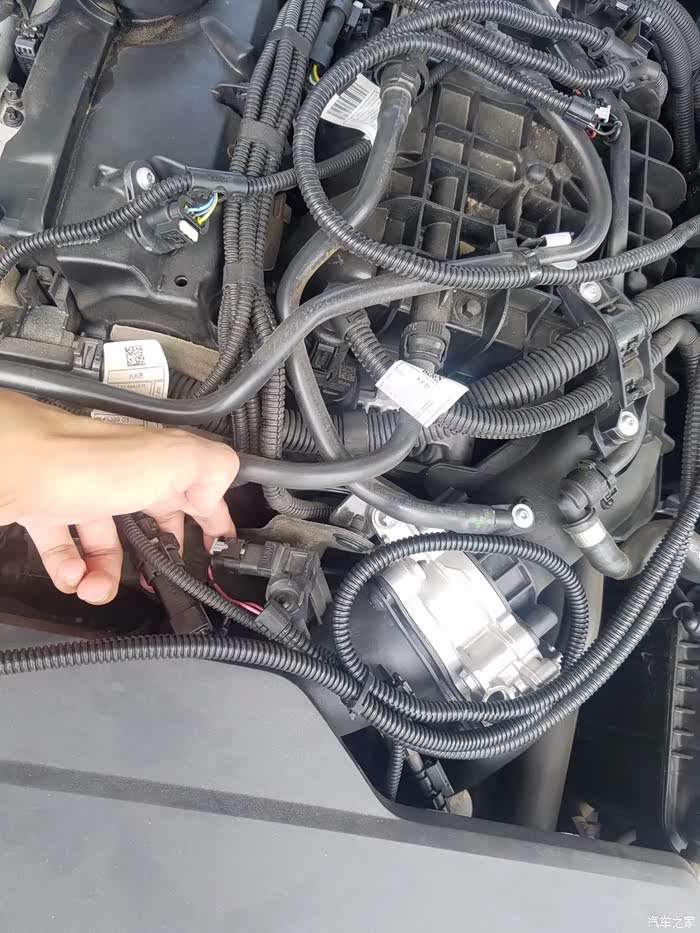

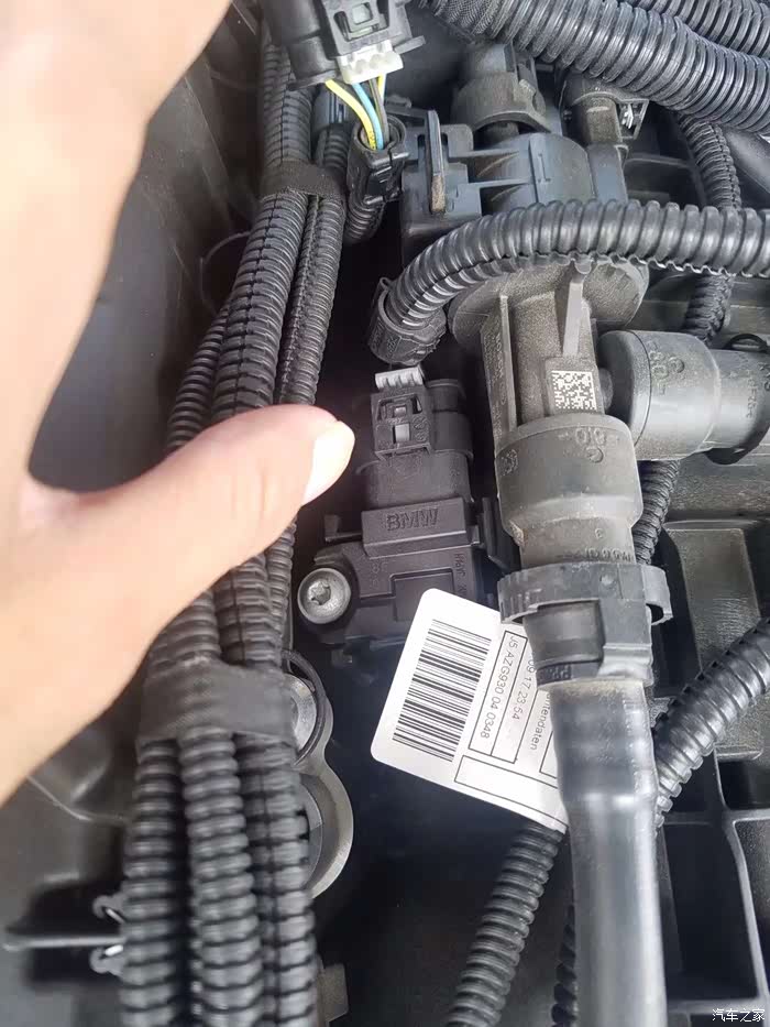

通过使用专业线束,将外挂电脑来连接涡轮压力传感器,进气压力传感器,凸轮轴位置传感器,在发动机工作时“截获”上述传感器的模拟信号,自行修改并替换成外挂电脑内预设的不同工况下的数据,将新的数据信号反馈给发动机运作系统,做出一定的“动力补偿”,从而达到动力提升。
至于很多人都有疑问“伤不伤车”的问题,这里我发表下个人看法。
1,发动机ECU具有一定的“自我调节范围”,通过外挂电脑在这个“范围”内合理提升,并不会影响硬件可靠性。
2,一旦超出发动机ECU承载范围(直刷程序居多),就会亮故障灯,同时发动机ECU的控制系统会降低发动机输出功率和扭矩,以达到“自我保护”的目的。
SpeedTune线束和BMS一样,也是两组。
节气门前的涡轮压力传感器
水冷中间的进气压力传感器
