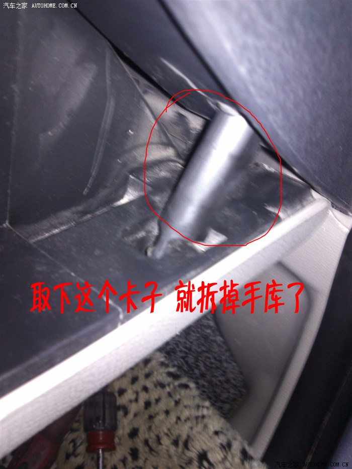

昨天下午 我这里大雨  开车回家时玻璃上全是雾气   开空调吹了一会   效果倒是好   人冷的受不了

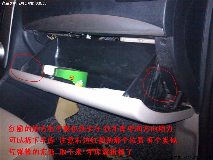

我想着反正穿的单   雨又呢么大    开暖风吧    这时候问题出来了 温度调节到32度,还是没暖风  我以为这车改了暖风水箱开关(刚入手十几天的二手车)    冒着大雨在机舱检查了一番  没发现暖风管上有开关啊    于是进入驾驶室   拆下手库摸了摸暖风管  好烫!!    来回调模式  风量   风向    发现有一个拉杆不动   从电机上拆下拉杆后用收吧啦一下   感觉有暖风了   拆下那个拉杆   用暖风凑活开回家
今天起来后反复试验   发现确实是暖风翻板电机不工作   正好中午路过汽配城  买了一副   65元    跟淘宝上价格差不多   不废话   开干。。。。。。。。。。。。。
拆开后就是这个样子
这里有点小波折   买来的电机和原车电机的拉杆长度不一样   撬下原车的  换在新买的电机上
突然间恍然大悟   这车风向、冷暖风、内外循环的电机是一样的  区别就在拉杆长度上  拉杆是可以更换的
悲剧了   装的时候小螺丝刀掉在装温度感应器的窟窿里了
献丑了   发出来   有相同问题的车友可以参照下  自己动手  其乐无穷。。。。。。。。。。。。。。
