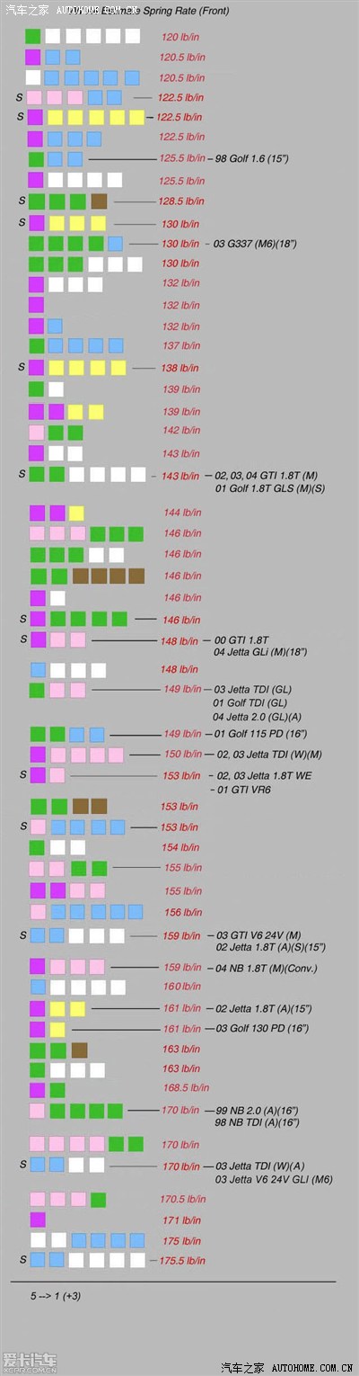

           老车换减震时换簧吧,谁换谁知道!,减震器无承载功能,车身高度完全由簧的高度,刚性决定,几年后的车身高度至少比原新车低一指左右,簧的疲劳及强度衰减不言而喻。
如图对照一下自己车前减震簧的油漆色标,淘原厂高尔夫,8T,R弹簧,换用更高承载强度的簧吧,转弯,过砍,颠簸路面,全新的感受!
以上是宝来R的前簧承载色标,175磅。
               常有车友抱怨宝来的减震太硬了,那新车时你为啥没有这样的感觉呢?那是由于车老了,簧的金属疲劳承载力降低,颠簸,过减速带时减震发出的咚咚声是减震器行程用尽,压到缓冲胶套造成的,有不少朋友车的缓冲胶套都断了,大家都知道这个胶套在车的标准承载下是悬浮在减震杆上的,上下并不受力,只有高承载,或减震器上下大幅度动作时才受力,起缓冲保护减震器的作用。
                                                                                  供大家探讨参考!

发表于 2012-12-15 11:42:05
北京老车 2012-12-6 14:49:21 发表在 北京老车
以上是宝来R的前簧承载色标,175磅。
常有车友抱怨宝来的减震太硬了,那新车时你为啥没有这样的感觉呢?那是由于车老了,簧的金属疲劳承载力降低,颠簸,过减速带时减震发出的咚咚声是减震器行程用尽,压到缓冲胶套造成的,有不少朋友车的缓冲胶套都断了,大家都知道这个胶套在车的标准承载下是悬浮在减震杆上的,上下并不受力,...
个人强烈建议老车有换减震计划的朋友,同时把弹簧一起换掉吧!换减震的操作工费完全一样,但得到的却是全新的驾乘感受。
个人操作建议,去各大有关论坛收原厂宝来,高四车友升级悬挂拆下来的,比你原车现在弹簧承载量尽高的二手簧,原厂坏路底盘簧,宝来R簧为首选。
然后把你的原车弹簧再出给以前升级减震后,现在准备卖车,需要恢复原车,或现在正用绞牙,在验车时需要临时恢复原车的车友,这样高买,低卖只增加100元左右的新旧弹簧置换费,很值得的!
咱这老宝来不就是可玩性高吗,爱这车的朋友大多不都喜欢折腾吗,望有兴趣的朋友来享受这过程给你带来的快乐吧。
           个人亲身感受,接受不同观点共同交流!

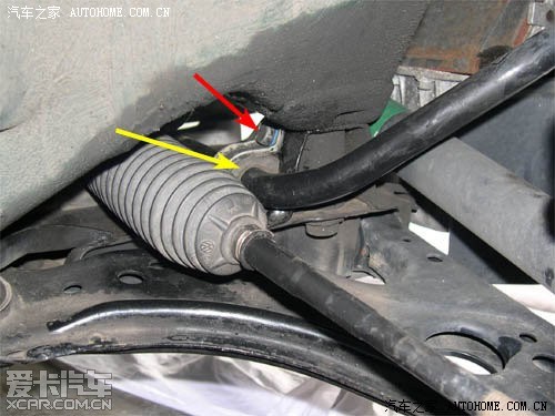

新手上路2012款 2012-12-22 23:22:40 发表在 新手上路2012款
学习了 这几天天气冷 凉车过坎有吱吱响声 是哪的问题啊
百分之99.9999是平衡杆胶套,对这问题完全可以无视啊!图中黄箭头所指胶套。

哇咔咔,这个我早就看了,一直不敢入手,一套多少?为什么不要标点一样的,应该是一样的才好!
这套的色标如果属实千万不要用,两簧的刚性差异会破坏整车的基本平衡!

我现在手上有一对前弹(德国进口的,3粉1红),就是缤纷电子的货,看着海南Q哥只换前弹,就好像妹妹坐船头,前高后低,估计就毫无驾驶操控,所以要配后弹一对才行,德国进口的后弹基本在国内断货了,入手已晚,所以一直没敢换!
换前面时一定要把舒适簧用的厚铝块换成薄的。
发表于 2014-5-20 14:10:27
理性的狂热 2014-5-19 17:32:18 发表在 理性的狂热
老宝来,高尔夫4,原装成套环路簧,前后色标供参考!
