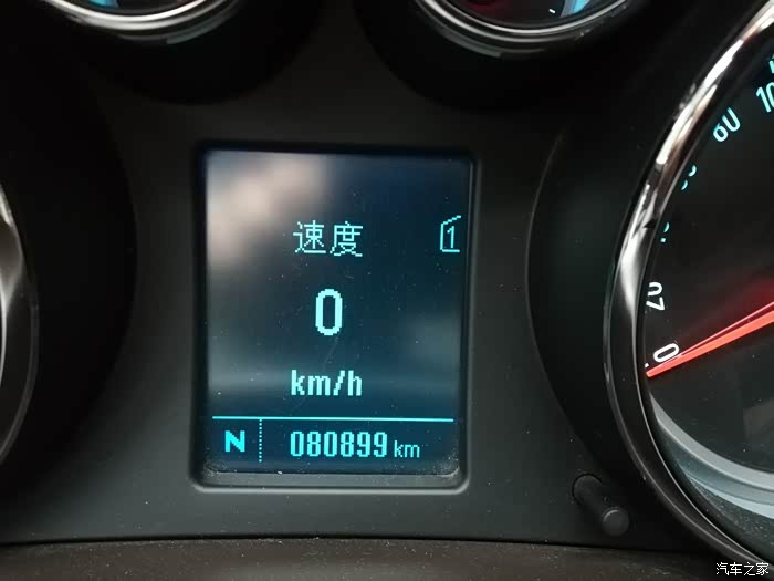

车子已经买了6年,开了8万公里,开得也不算多。使用率最高的情况是载着家人到祖国的大好河山去游玩,还有就是载着老婆上下班,带着孩子去补课。车子带给我了方便,也带给我了开心!

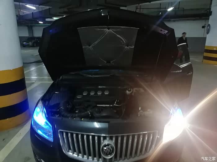

终于不是独眼龙了。

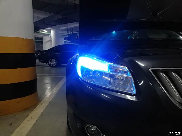

换上,点亮。
