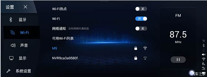

第一步:手机打开WIFI热点,车机打开WIFI连接到手机热点。

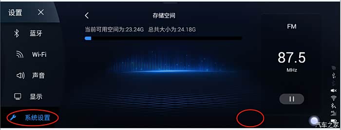

进入工程模式开启WIFI调试模式:
打开车机[设置] - [存储空间] ,在右下角空白处连续点击10次。此位置点对了,有滴滴声音,点到弹出密码输入界面为止。

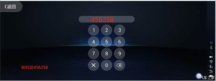

输入密码 456258,请注意别输错。之前的教程因有车友看错输成258456,只能进入TBOX调试界面,不能进入工程调试界面。

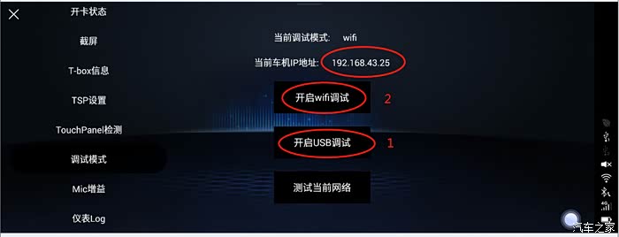

先点击 [开启US-B调试] ,再点击[开启wifi调试] ,显示IP和调试模式为wifi,即开启成功。

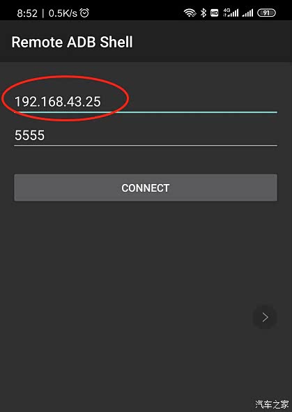

第三步、手机打开remote adb shell软件连接车机。
输入车机上显示的IP,点[CONNECT]连接。

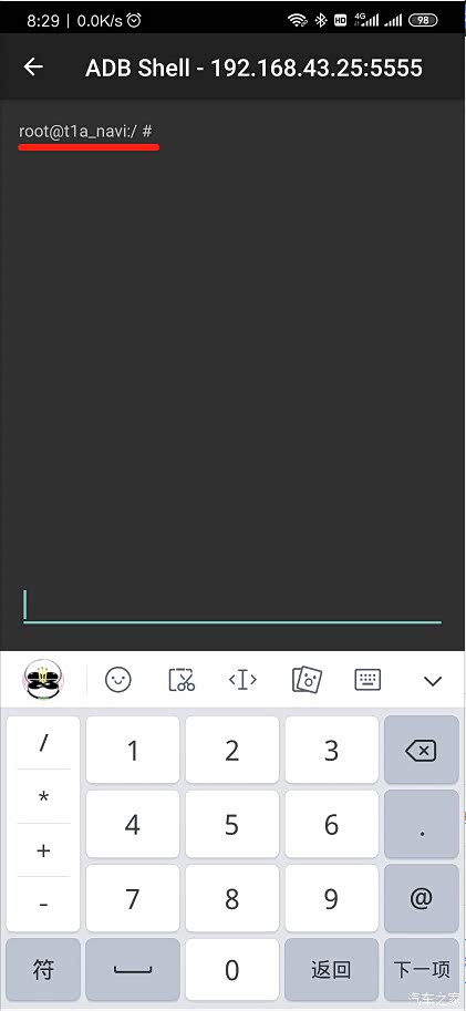

       车机shell连接成功,并且默认具有root权限。到些为止,熟悉linux,熟悉安卓的同学,可以随便发挥了。至此已经无所不能。
