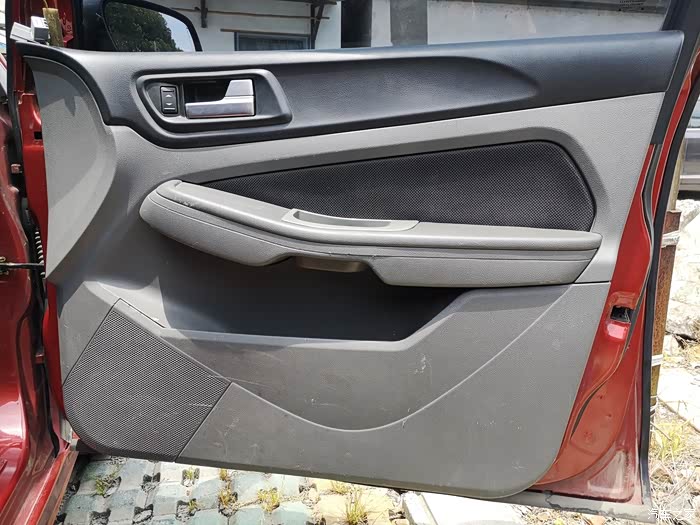

经典福克斯门的拆解图
用一子工具往下一压,再往外一拽就能出来了

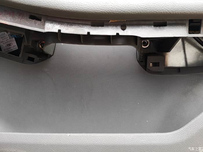

第一部先把扶手连接的部分拆解了,因为里面有两颗螺丝需用m10的套筒

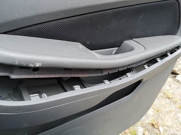

需要敲棒或一子螺丝刀有里向外撬,因为它的卡扣是U型的
这样就可以沿着地下使劲往外拉,拉的时候稍微注意一点就可以了

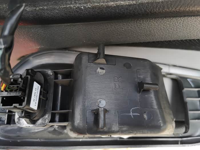

拆下来过后可能会有这种黑色的卡扣留在门上

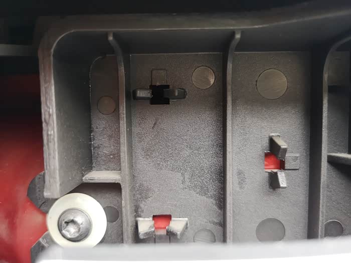

卡扣原理,这是松开的时候
这个是卡紧的状态
所以取下来时候需要借用工具,从外往里压,把卡扣调整到松开的状态才能取下来。这个步骤有的卡扣轻轻一压就出来的,有的就需要稍微多试几次才能取下来。
这个就是取下来的状态,因为卡扣不取下来是没法装回去的

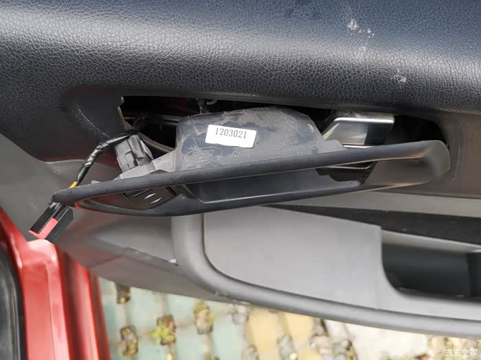

把取下的卡扣再一个个装到内上对应的位置,这样就很轻松的往上一拍就可以了
